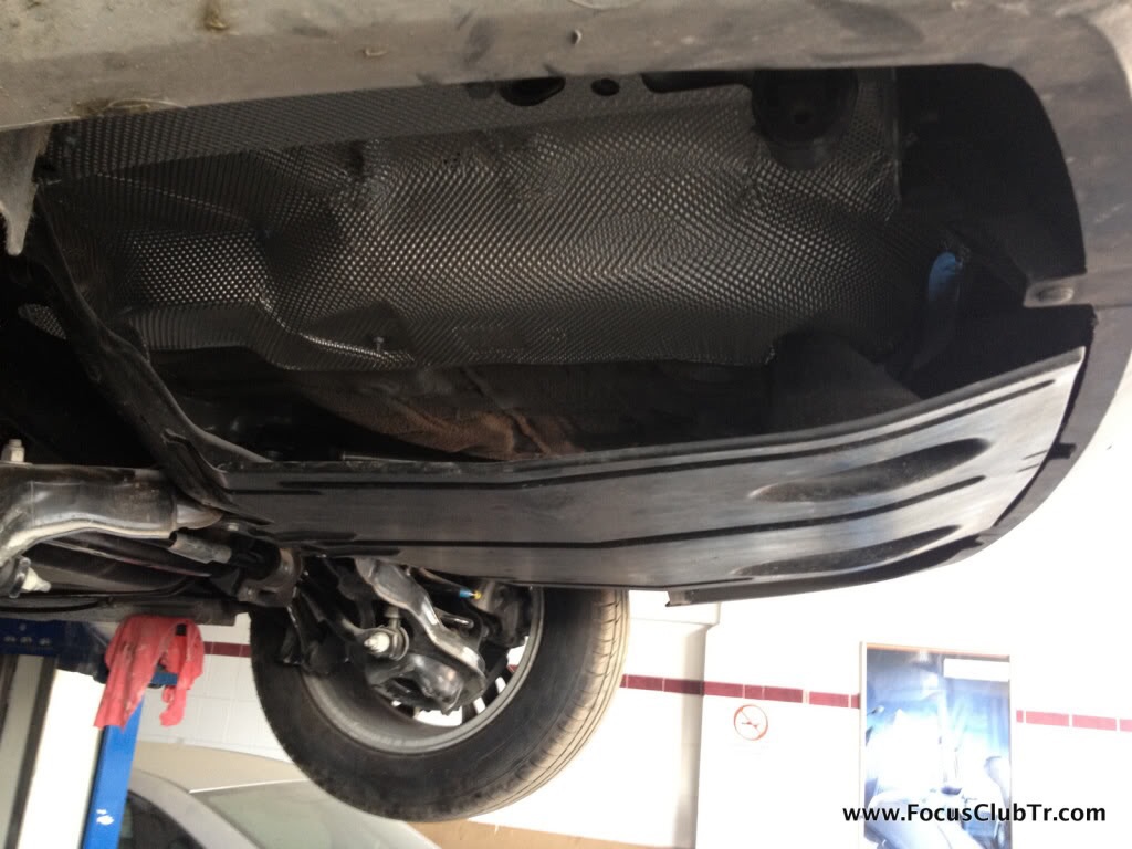

F3 ecoboost aldım 4 ay önce. geçen gün babam benim arabamda bende başka bi arabayla arkasindaydim ki arabamın altında ne var ne yok görünüyor bagajın altındaki alt korumanın olmadığını farkettim. Sıfır bi araçta olması gerekmiyormu bu koruma kapağının.
Bagajın altında korunacak ne var ki?
Stepne muhafazası ve egzoz, bunların da ekstra korumaya ihtiyacı yok zaten.
Ayrıca görsel olarak saklanması gereken bir şey de yok.
Anlamlı koruna olsa olsa karter için olabilirdi, o da motorun kaza anında sürücü kabinine girmeyecek şekilde aşağı düşmesine olanak vermek üzere kullanılmıyor yeni tasarımlarda.
Benim bildiğim dizeller benzinlilere göre daha soğuk çalışıyor.
Bildiğiniz doğru ama eksik.
Dizellerde DPF olarak kısaca belirtilen partikül filtresi var, tıkanmasını engellemek için özellikle soğuk ve kısa mesafede kullanılan motorlarda araç kendisi bir DPF rejenarasyon programını aktive ediyor ve bu süreçte egzoz sistemi motoru kapatıp çıkmış olsanız bile aşırı ısınıyor. Bu nedenle ot, çalı, çırpı gibi yanacak maddelerin üzerine park etmeyin diye uyarısı bile var.
Ümit'in bahsettiği bu...
