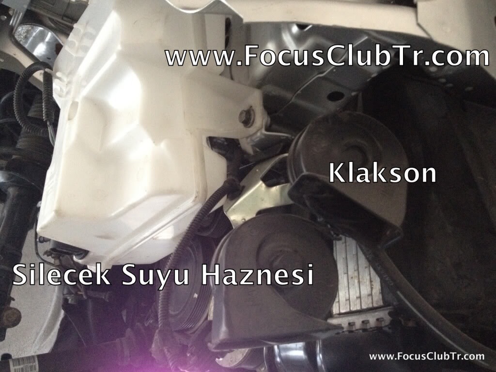

Arkadaşlar merhaba.Geçtiğimiz hafta şehirler arası yolda giderken maalesef aniden önüme çıkan köpeğe çarptım.Aracın sağ ön sis farının olduğu yerden çarptım, kaportada ve boyada hiç bir sorun yok yalnız kazadan sonra cam suyu haznesi su akıtıyor.Bu haznenin kırılmış olma ihtimali çok düşük bence çünkü çok içeride kalıyor acaba sarsıntıdan dolayı hortumu çıkmış olabilir mi fikri olan arkadaşların yardımlarını bekliyorum saygılar..

Eski Focus'Umda benzer bir darbedenm sonra benimki de çatlamıştı.
Hazne oldukça iri ve kaportaya sıfır oturuyor, kaportanın esnemesi ile binen yük çatlatıyor plastiği.
Suyu koyunca kendiliğinden bitiyorsa ya da damla damla katığını görüyorsanız değişim gerekir.
Bağlantılardan kaynaklanıyorsa sökülüp kontrol edildiğinde belli olur, ama bence kırıktır.

İlk başta kırıldığını düşünüyordum çünkü suyu koyunca hepsi aşağıdan tekrar boşalıyor ama kaportaya hiç bir şey olmamışken içerideki haznenin kırılması biraz uzak ihtimal gibi gelmişti ama sizin başınıza gelen olayı duyunca benimki de kırılmış olabilir diye düşünüyorum şu an.

Depo tampondan cokta içerde degil. Cem abinin dediği gibi Tamponun esnemesi ile çatlamış olması olası. Degisim kac paradir bilmiyorum ama büyük bir çatlak degilse plastik kaynakla tamir olur.
Japon yapıştırıcısı ve karbonatın tamir edemeyeceği plastik yok ha :) Sanayide yeniden doğmuş gibi yaparlar hakkaten.
