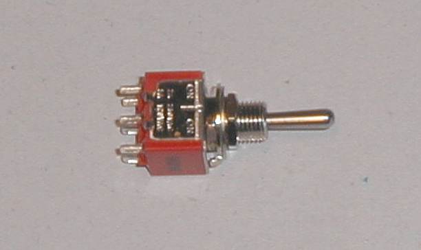

Ozan Kar Yanıtlama zamanı: Mayıs 27, 2014 Yazar Raporla Share Yanıtlama zamanı: Mayıs 27, 2014 Benim ağabey iki yıllık elektronik mezunu. Hatta okul sonrası bir ara TV tamirciliği bile yaptı Bende de modifiyesiz ELM var, bir ara alıp gideyim yanına. bide switch var abi 6 bacaklı ON-OFF-ON şeklinde ondan al (kadıköyde-karaköyde gırla var) buda şema: detaylar için: http://www.jamessimpson.co.uk/focccus-central-ecu-config-edit-elm327/ Yorum bağlantısı Diğer sitelerde paylaş More sharing options...
Murat Kav. Yanıtlama zamanı: Mayıs 27, 2014 Raporla Share Yanıtlama zamanı: Mayıs 27, 2014 Detaylar için sağol, hemen çıktısını alıyorum. 1 Yorum bağlantısı Diğer sitelerde paylaş More sharing options...
