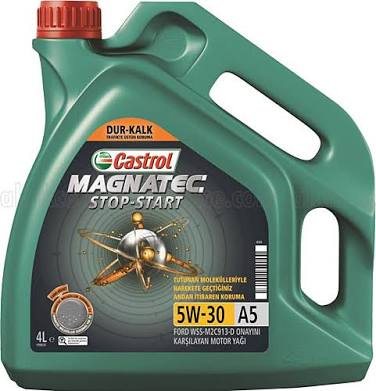

  15.03.2016 - 20:54 tarihinde, saner can yazdı:
Expand
Her ikiside şartnameyi tamamen karşılıyor. Ucuz bulduğunuzu almanız kafidir.
Yorum bağlantısı
Sizce hangisi.
Expand
  15.03.2016 - 20:57 tarihinde, Yakup Çağatay yazdı:
Expand
Aynen...
Yorum bağlantısı
