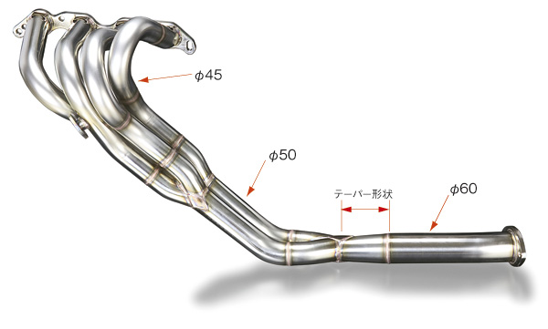

Cem Boneval Yanıtlama zamanı: Haziran 13, 2014 Raporla Share Yanıtlama zamanı: Haziran 13, 2014 Ayrıca headers ile ilgili ufak bir bilgi çapların giderek büyümesi lazım lakin bunun en verimlisi en kısa olanı. Headers sistemleri 4 - 2 -1 veya 4 - 1 olabilir, mesafe olarak da 30 cm bağımsız gitmesi gerekli ve yeterli, yani en kısa olanı dersek standart manifoldun günahı kalmaz. Borular birleştiğinde genelde birleşen boru çapı gelen borunun çapının 1,3 katı ya da alan olarak 1,75 katı olmalı. 1 Yorum bağlantısı Diğer sitelerde paylaş More sharing options...
