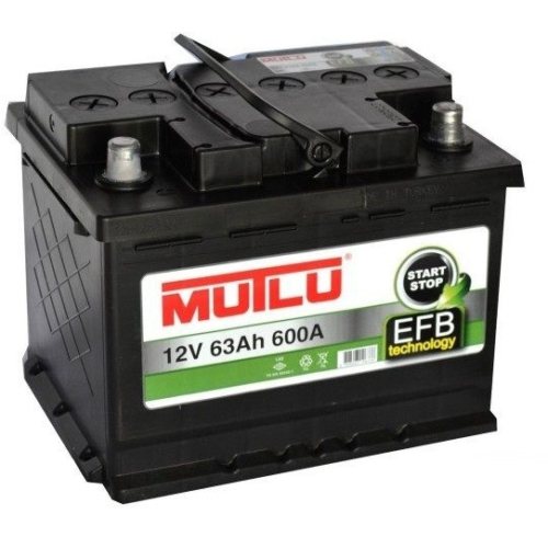

Bizim araçta start stop özelliği yok buna rağmen mutlu nun "Mutlu 12V 63 Ah 600A EFB"  özellikli aküsünü alsak nasıl olur acaba. Bir sıkıntı yaşar mıyım. Şu an aracın üzerindeki serviste değişen 60 A lik Ford markalı akü. Benzer bir durum yaşayan ya da fikri olan arkadaşlar yardımcı olabilir misiniz.
5 dakika önce, Ahmet Kara yazdı:
gereksiz masraf yapmış olursunuz. start stop olmayanlar için ayrıca bir başlık daha var.
