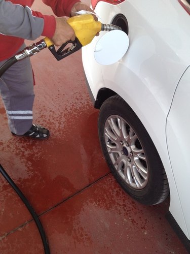

Ben araçtan inerken, benzinliğin renklerinde kıyafet giymiş olan eleman araca yaklaştı ve ne kadarlık koyulacağını sordu ve ben de 100 TL lik yakıt koymasını söyleyerek içeri kredi kartından çekimi yapmak üzere markete girdim. Markete ödemeyi yapmak için girdiğimde içeride kimseyi göremedim ve yakıt konulduktan sonra ödemeyi yaparım diye düşünerek dışarı çıktım.  ^_^

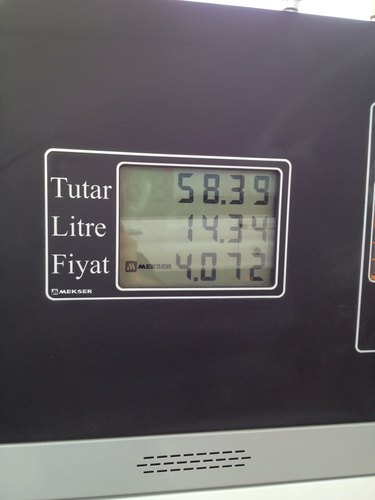

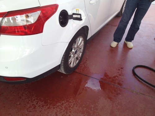

Dışarı çıktığımda, konulan yakıtın birazının yerlere döküldüğünü gördüm ve deponun hava yapmış olduğunu falan düşündüm, o sırada da pompa görevlisi olduğunu düşündüğüm adam "yakıt pompasının attığını söyledi". Ben ise halen pompa renginden daha uyanmayarak "Hava yapmıştır, arada öyle yapabiliyor" diyerek kafamı pompa dijital sayacına çevirdiğim anda yakıt ücretinden aracıma dizel yakıt konulduğunu farkettim. :mad:  Hemen cebimden cep telefonunu çıkarıp aşağıdaki fotoğrafları çekmeye başlayıp, bir yandan da durumdan hakkında hayıflanmaya başladım. :ranting2: Hatasının farkına varan pompa görevlisi olduğunu düşündüğüm adam aslında market görevlisiymiş.  :blink:
Durumu hemen benzinlik işletmecisine bildirdi. Asıl yetkili, mağdur olmuş olduğum durumdan mağduriyetimi karşılayacaklarını, iyi ki farkettiğimi  ve aracı hiç çalıştırmadan kenara çekmemizi söyledi ve pazar günüm böylece hüsranla sonuçlanmıştı. Ama iyi ki de farkına varıp aracı çalıştırmamıştık.  :fikir:
Bir gün sonra pazartesi günü sabahtan servise arabamı çekiciyle ulaştırdık, 1 gün serviste kalarak depo içi temizlendi, yakıt boruları kontrol edildi ve gerekli işlemler tamamlanarak, yeteri kadar benzinlikten kurşunsuz 95 oktan yakıt konuldu. Son işlemler tamamlanıp uygulanan işlemlere ait fatura söz konusu benzinliğe kesildi ve aracımın çeşitli testleri de tamamlandıktan sonra aracımı bir gün sonra teslim aldım.  :)
Allah'a şükür ki aracımda 1 haftadır hiçbir şekilde performans, tekleme vs. bir sorunla karşılaşmadım. Hiçbir ücret de ödemedim. Dizel konulmadan önce depomda çeyrek depo benzin vardı ve bunu da istemememe rağmen biraz fazla koyarak karşıladılar. Benzinlik yetkililerine de mağduriyetimi giderdikleri için teşekkür ederim.  B)
Sonradan anladığımız şey, normalde Dizel yakıt pompasının ucu (nozul) benzin pompalarının ucuna göre daha geniş olması gerektiği ancak bu pompanın ucunun benzinden dizel yakıt hizmeti vermek adına çevrildiği ve bu sebeple aracıma dizel yakıt konulmuş olduğudur. Dizel yakıtın yerlere dökülmesinin sebebi de (tam bilemiyorum ama) aracın bir şekilde yanlış yakıt konulduğunun farkına varıp bu yakıtı almak istememesi diye düşünüyorum. Yine de 14,34 lt dizel almış. :o

Depo kapağının iç kısmında zaten yeşil renkli etiketle kurşunsuz 95 oktan ibaresi fabrikasyon olarak geliyor, ancak görüldüğü gibi okuyan yok.

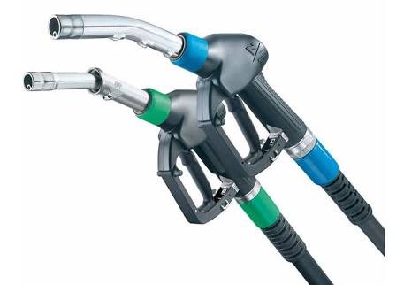

Dizel ile benzinin pompa ucu farkli biti küçük biri buyuktur . Benzinli bir araca dizel tabanca sokamazsinizimages.jpg
