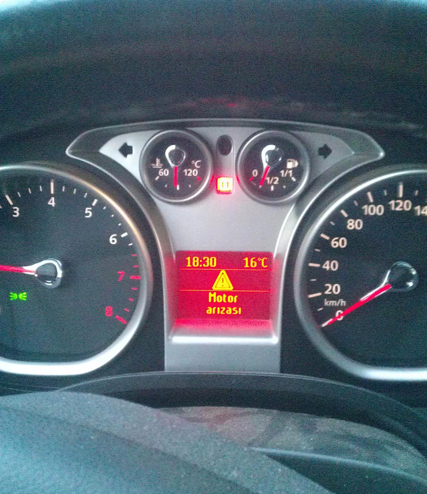

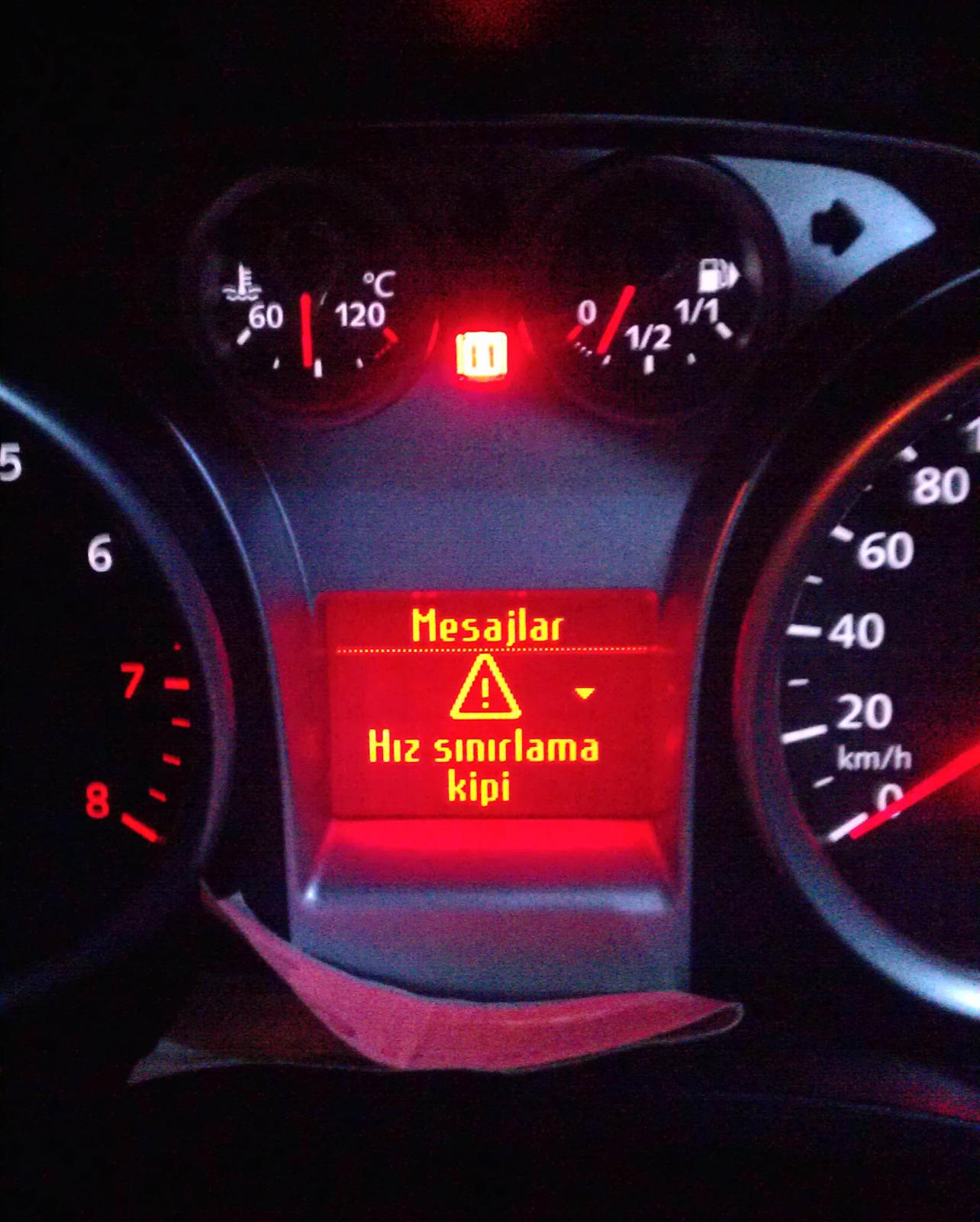

Arkadaşlar merhaba ;
Bolu , 1985 doğumlu , zafer bilen  , 2010 focus Benzin / LPG titanium ,50,000 km, 0 alınmış bir araç
               Öncelikle daha önce bu konu ile başlık açılmış lakin son cevabın üzerinden neredeyse 2 yıl geçmiş, tekrar açmak gereği hissettim
                Aracımda resimlerde görüldüğü üzere motor arızası ve hız sınırlama kipi mesajlarını alıyorum arıza oluştuğunda araç stop etmiyor lakin tekliyor gibi kesik kesik çalışıp neredeyse zar zor yürüyor. Bunun yanı sıra araçta hata yokken meydana gelen komplikasyonlarda bulunmakta bunlar, çeki kaybı (yokuşlarda neredeyse 70 km düşüyor) cruise control açıkken az bir zorlanmada atma reset tusunun işlevini yerine getirmemesi ön planda. Birde yanlış hissetmediysem bazı zamanlarda ayağımı gazdan çektikten sonra  sanki 1 sn gibi bir süre araç gaz veriyor yada gazı kesmiyor.
               Boluda ,biri özel yetkili servis olmak üzere 2 yerde , ankarada bir yerde makinaya bağlattık bir sonuç çıkmadı ( arıza verdiğinde baglatma sansım olmadı cunku nezaman yapacağı belli olmuyor ), yalnız bir seferinde U 1900can iletişim veri yolu arızası alma hatası verdi lakin bunun normal bir durum olduğunu en ufak bir şeyde dahi çıktığını söylediler.
              Bugun ankarada tan otonun servisine uğradım resimleri gösterdim birşey diyemediler bir başka özel servise ugradım tekerlek bilyası yada hız sensöründen olabilir dediler. Bana çok sacma geldi araç sıkıntıyı kendi dilinde sanki söylüyor.
             2012 yılında bu sorunu yaşayan bir arkadaş ile irtibat kurdum araçta beyin , maf sensoru TP kablosu v.b bir çok seyin değiştiğini 12.000 lira gibi bir para harcadığını ama sorunun çözülemediğinden bahsetti.Hatta saygı duyuyorum geçmiş olsun yapacak birşeyin yok dedi.
            Sayın arkadaşlar bu sorunun yaşayan ve kesin şundan kaynaklanır diyebilecek birisi varmıdır. Araçla ile uğraşmalımıyım yoksa elden çıkarıp farklı bir araçmı almalıyım. Enteresan derecede moralim bozuk dört gözle tecrübelerini bekliyorum, telefon ile ulaşmak isteyenler için 0530 315 07 84.
Saygılarımla...

hız sınırlama işini yapan herneyse f2 de, kol, direksiyon vs.. belki değişmesi lazımdır, dier arkadaşın yaptıklarına bakarsak sorun içerde değil, en başta olabilir. temas yüzeylerdeki aşınmadan sürekli abuk subuk mesajlar gidebiliyor mudur beyine bilemem.. hata olsa mesaj zaten yazılır, hata varken okutmaya gerek yok. eğer bu, bu modelde görünen kronik sorunsa hata yı yazmasın diyede yazılım atılabiliyor güncelleme ile.. aracınızın yazılımı hiç güncellendi mi?
