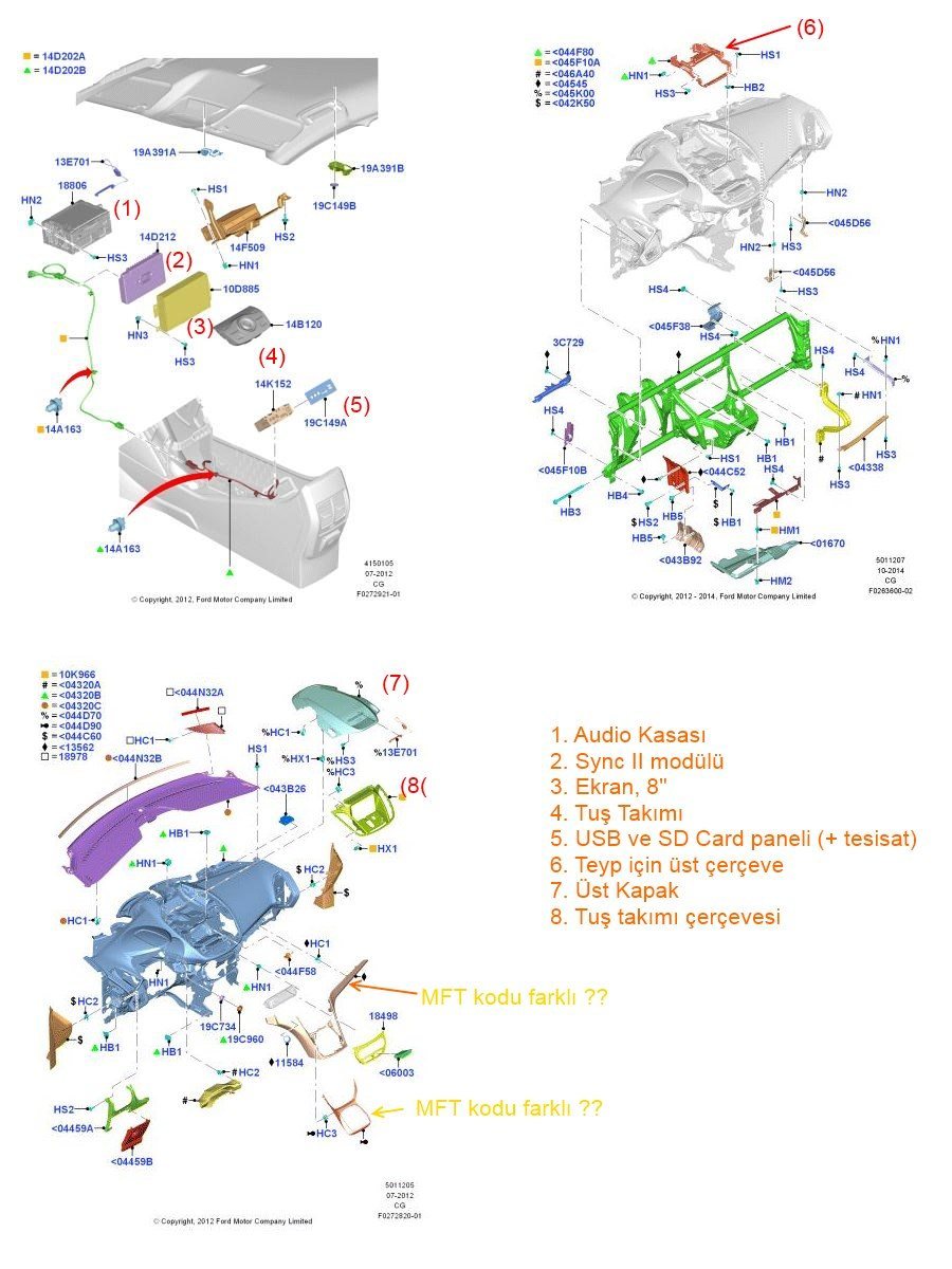

Sadece ekranı sipariş geçsek mevcut araçlara montaj edilebilir mi acaba?
Asgari bu set lazım, fazlası gerekebilir. GPS modülünün uyumlu, tesisatın benzer olduğunu tahmin ediyorum (sync I ile MFT tesisatları benziyor)..
Teşekkür ederim. Düşündüğümden kapsamlı bir yanıt aldım.
Ya sistemin android olanını bekleyeceğiz ya da cyclone taktırıp geçeceğiz.Gerçi kafamda  bunun yerine harici bir navi alıp, ses sistemini iyileştirmek düşüncesi de var ama dur bakalım.
Cevap detaylı oldu çünkü bu çalışmayı c-max için yapmıştım bir ara :) Kuga da aynı olmalı. Sistemi servis fiyatları ile toplayınca epey bir miktar tutuyor. Topluca ebay'den falan alınabilir belki ama onun da bir sürü derdi var. Aslında polonyada bir sistem var görünüyor, fiyatı 1000 liraya yakın. Benim de haftaya Polonya seyahati çıktı, kafamda deli düşünceler ...
