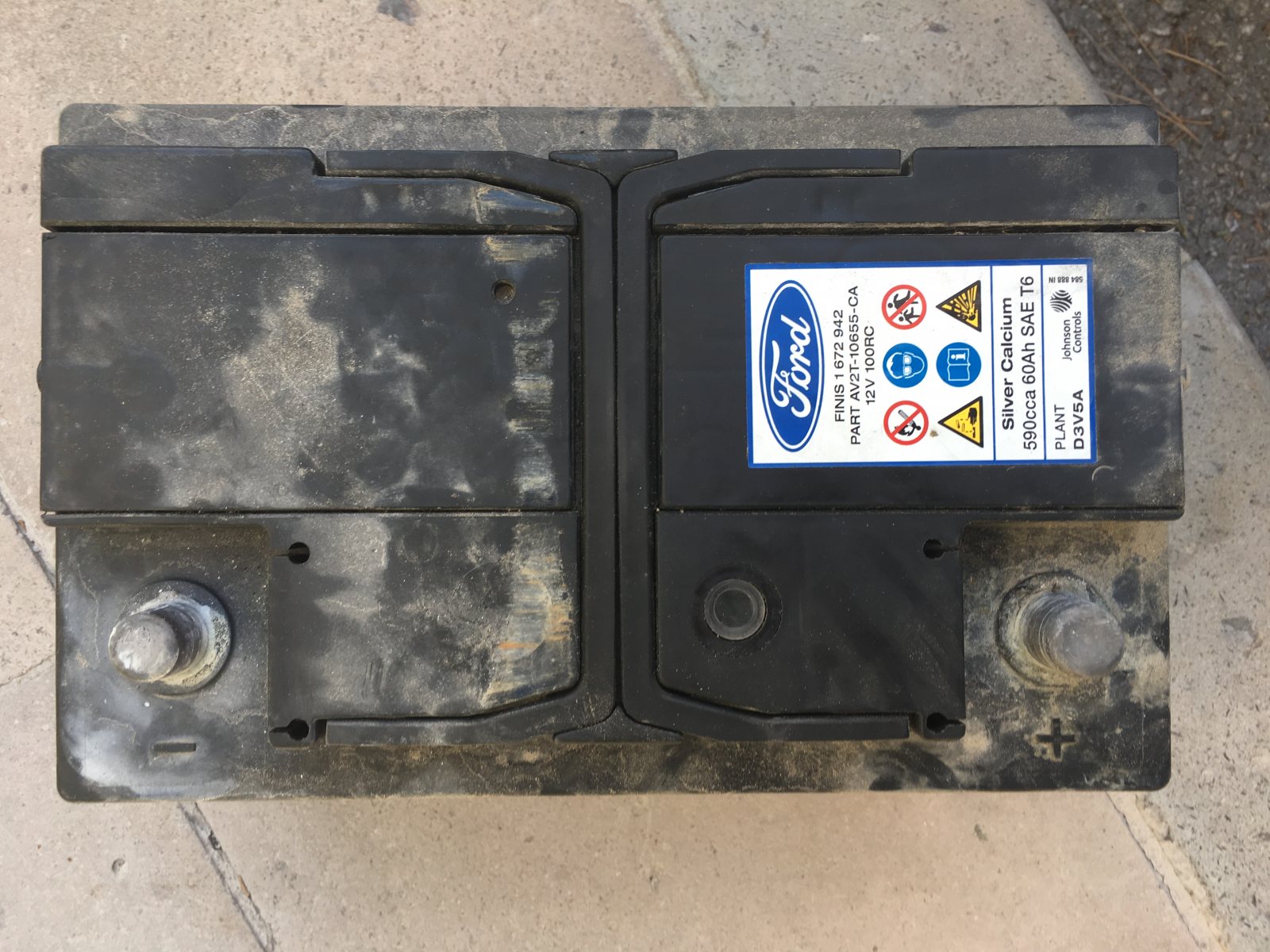

8/10/2017 - 17:11 tarihinde, Ozan Kar yazdı:
2011 aralık fabrika çıkışlı 2012 temmuz trafiğe çıkışlı arabanın aküsünü sonunda değiştirdim. Vartadan hep memnun kalmıştım, buda uzun süre gider umarım 2017 nisan üretimi. Yuvaya sorunsuz oturdu. n11den 279tlye aldım, eski akünün 30-50 tl gibi bir hurda bedeli var ancak henüz bagajda sanayiye uğradığımda vereceğim bir yere.
Not: start stoplu araçlar için uygun değildir.
Buda eskisi:
benim aracım da 2013 1.6 tdci.. bu sabah itibari aracı çalıştırdığımda küçük bi gariplik farketmiştim, araç bayılarak çalışmış gibiydi, marşın sonunda bi salma farketmiştim, ama araç çalışmıştı devam etmiştim,, akşam iş çıkışı aracı çalıştırmak istediğimde sürpriz yaptı marşı aldı ancak araba çalışmadı, ekran gitti normal mod yazısı ile tekrar ekran geldi..daha sonraki çalıştırma denemelerimde marş süreleri iyice kısaldı. ekran gitti geldi.. aküden olduğunu düşümüyorum, yüzüncü yılda ankarada bir ustam var lastikçi,70 AH yiğit akü için 320 lira dedi, pahalı sanki

resetlenmesin diye uğraşmaya bence gerek yok. gün içinde alırsanız ertesi gün geliyor, ben aldığımda henüz bitmemişti o yüzden sorun yaşamadım.
internetten alsanızda eski akünün belli bir değeri var, aldığım yer 20 tl dedi ama daha fazla eder. bi ara sanayiye uğradığımda vereceğim bir yere.
