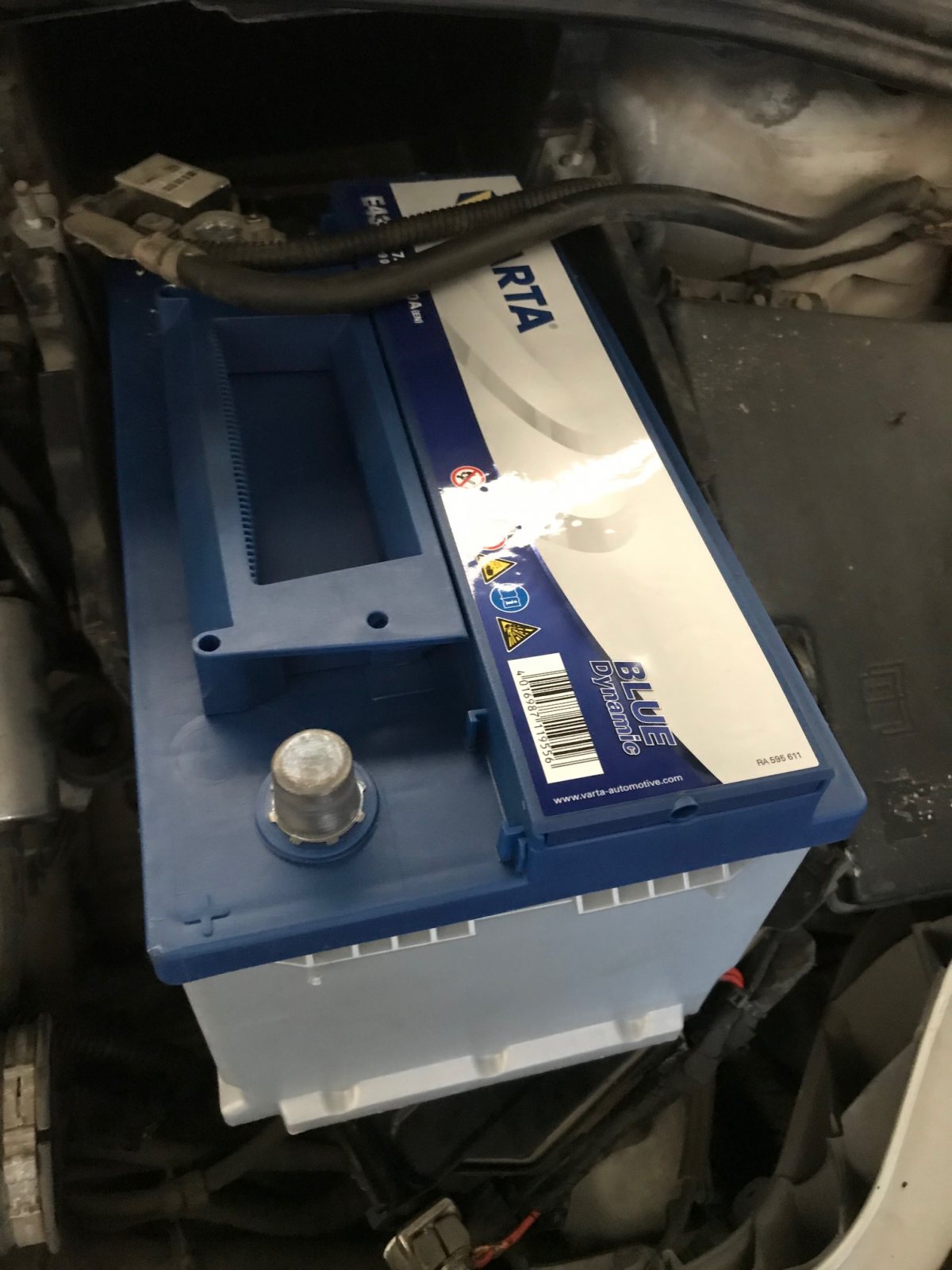

geçmişte mesajlarım vardı.. ss çalışmamasından dolayı, akü ölçüsü vb
geçen sene başı %75, kasım gibi bakımda %50 seviyelerine düşmüştü..  hafıza yenileme tuş kombinasyonu ile SS çalışmaya başlamıştı ama son 3 aydır çalışmıyordu..  bugün sabah okula gittim geldim, 1 saat iç temizlik yaptım, teyp ekranında " SAAT MODU " yazmaya başladı; acaba dedim silerken tuşlara yanlışlıkla bir kombinasyon mu girdim diye düşündüm. arabayı parka çekecekken çalışmadı. sigortaların olduğu yerden  hafif garip bir ses, marşa basınca çıt çıt diye sesler geldi. akü kontrol yerine baktığımda bir kaç ay önce yeşildi, bugün siyahtı..
forumda arama yaptım, 10 dak kadar + kutubu söktüm taktım değişen yok.
biladeri çağırdım takviye ile çalıştı araba.. kabloları bağladıktan az sonra " NORMAL MOD " yazısı çıktı.. 5 dk rolanti, 2 km yoldan sonra bile SS düğmesi OFF lambası yanıyordu ve bassanız bile tepki vermiyordu.. kontrol ettiğimde hala siyahtı akü göstergesi ve sonunda konya varta bayi ile irtibata geçip gittim aküyü değiştirdim..
Konyada akü arayanlar. HATUNSARAYLI OTO AKÜ ELEKTRİK mutlu ve varta 05326564149
Karatay sanayi, kent plaza karşısı, Ömerli sokak. Yakında google haritada çıkar ekledim dükkanı  ?
işin ilginci bir süre sonra hafızadaki radyo kanalları geldi.. sadece kumandadan uzun basınca camlar kapanmadı.. hafıza işlemini yapınca onlarda düzeldi. saat sıfırlandı..
**nette 370-460-560 tl civarı olan aküyü, eski iadesi ile 400 tl ye aldım.. şu anda herşey iyi..
araç: 2012 F3 1.0 eb 54.000 de trafiğe çıkış itibarı ile : 5 yıl 4 ay..
akü: varta efb D54,  ölçüler: 278 x 175 x 175  65 amper, soğuk marş 650..  akü yerine oturdu, kapak sorunsuz kapandı..
eskisi 60 amper, soğuk ç: 590
**şöylede bir bilgi buldum; benim garanti belgesinde  046L yazıyor bu durumda 4 kasım 2016 üretimi

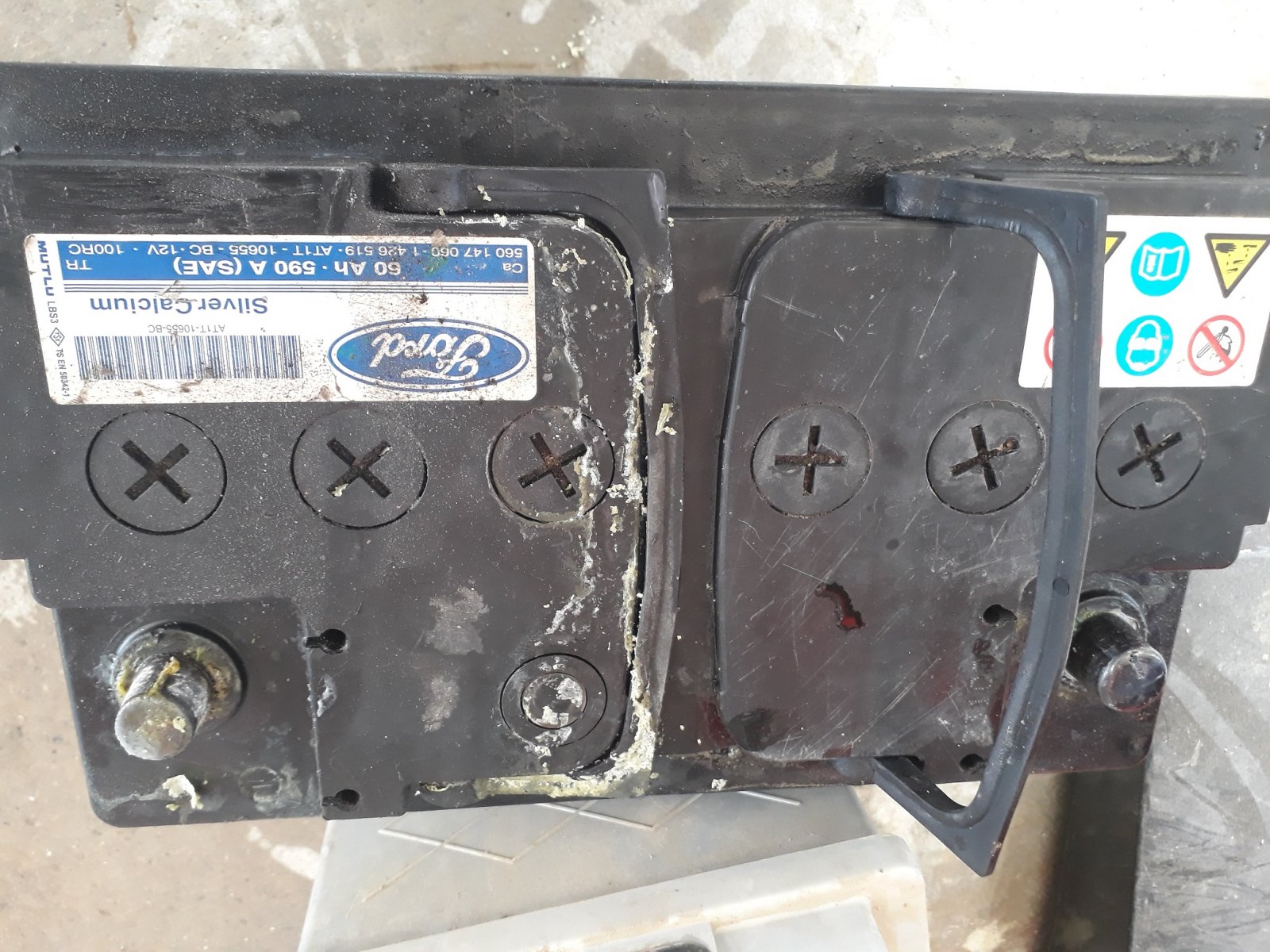

Merhaba arkadaşlar konuyu hortlatacağım ? 2012 ekim üretimli, 2013 mayıs trafiğe çıkışlı, 67000 deki RÜZGAR'ın aküsünü değiştirdim. Start-stop dahil hiç bir sıkıntısı yoktu fakat sızıntı yapmış kerata fotoğrafta da görüldüğü üzere.
Yalnız çıkan akü ss'li değildi. Usta bile 5 yıl ss'siz akü ile sorunsuz kullanmama şaşırdı. Mutlu 65lik efb'li aldım. Ss 1 km sonra durunca çalıştı. Tekirdağ'da 400 tl. Selamlar.

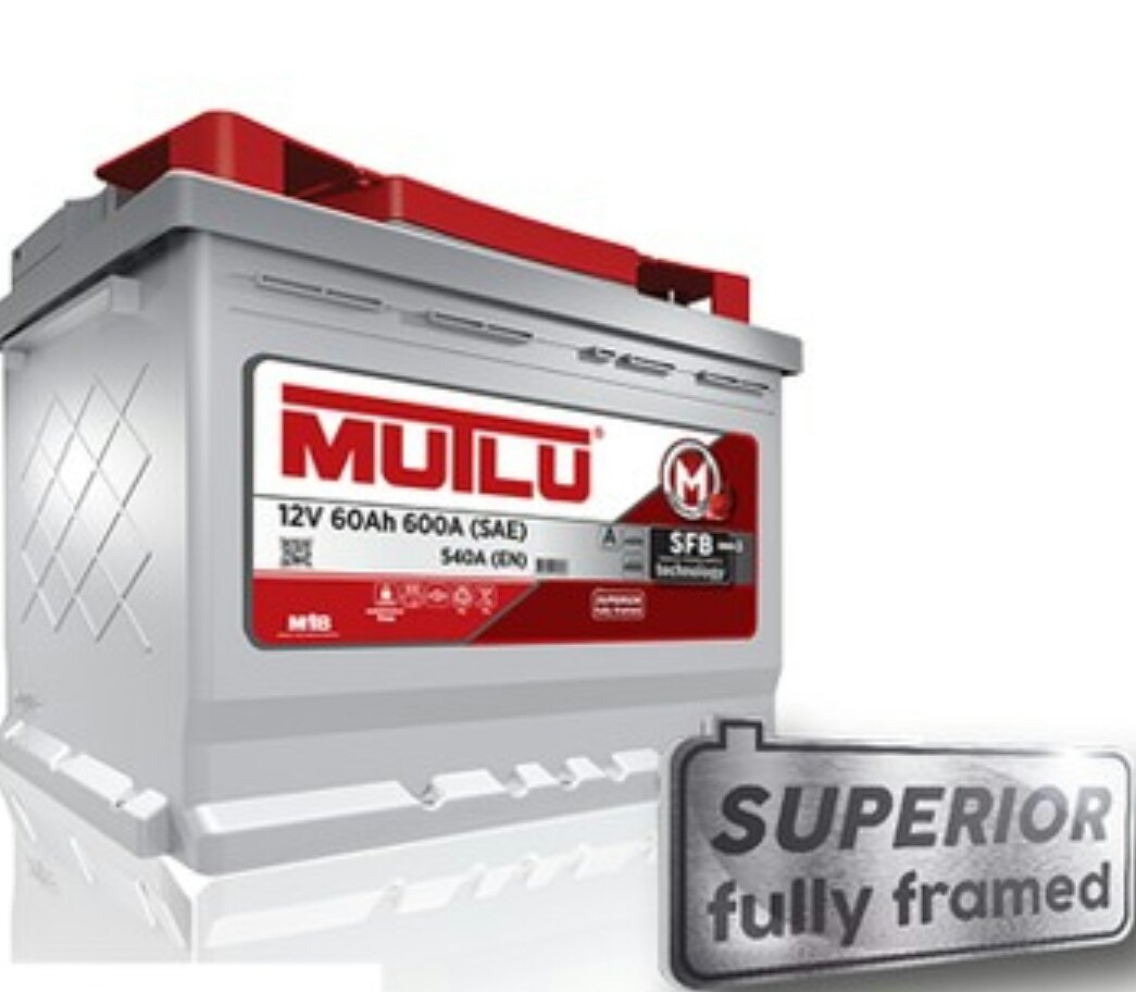

Arkadaşlar benim akü de dün akşam iflas etti.Öyle bir yerde kaldım ki sadece bir dükkan vardı.İlk önce gittim baktım fiyat aldım.Hemen internetten araştırdım.Fiyat makul geldi.Mutlu 60 amper aldım.Kabına uymadı ama içini doldurdum sallanma yapmıyor.Akünün fiyatı 370 tl.Taktık hiç sıkıntı çıkmadı.Sadece tek dokunuşla camlar açılmadı.Onları da ayarladık.Bunun haricinde herhangi bir sıkıntı yok.Eski akü ender diye bir marka idi ve 72 amperdi. Umarım kötü yerde kalmanın handikapıyla düşük amperli akü almamışımdır.60 amper yeterli olacağını düşünüyorum. Acaba doğru mu düşünüyormuyum? ?
