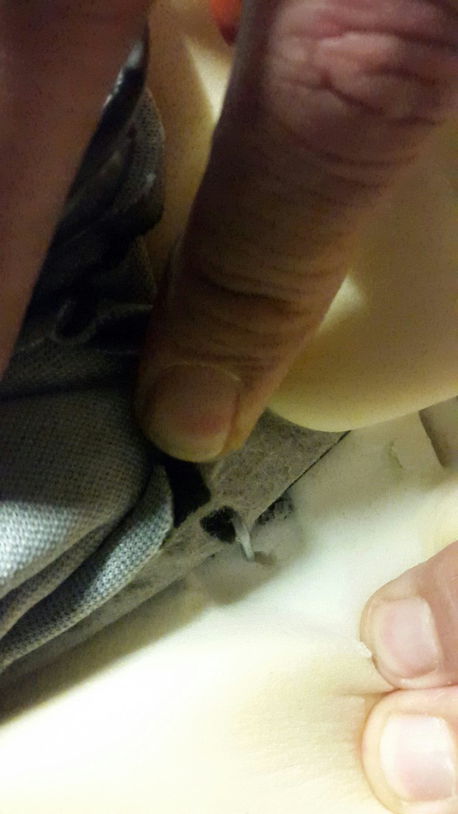

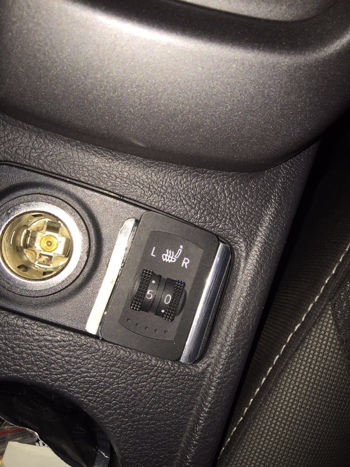

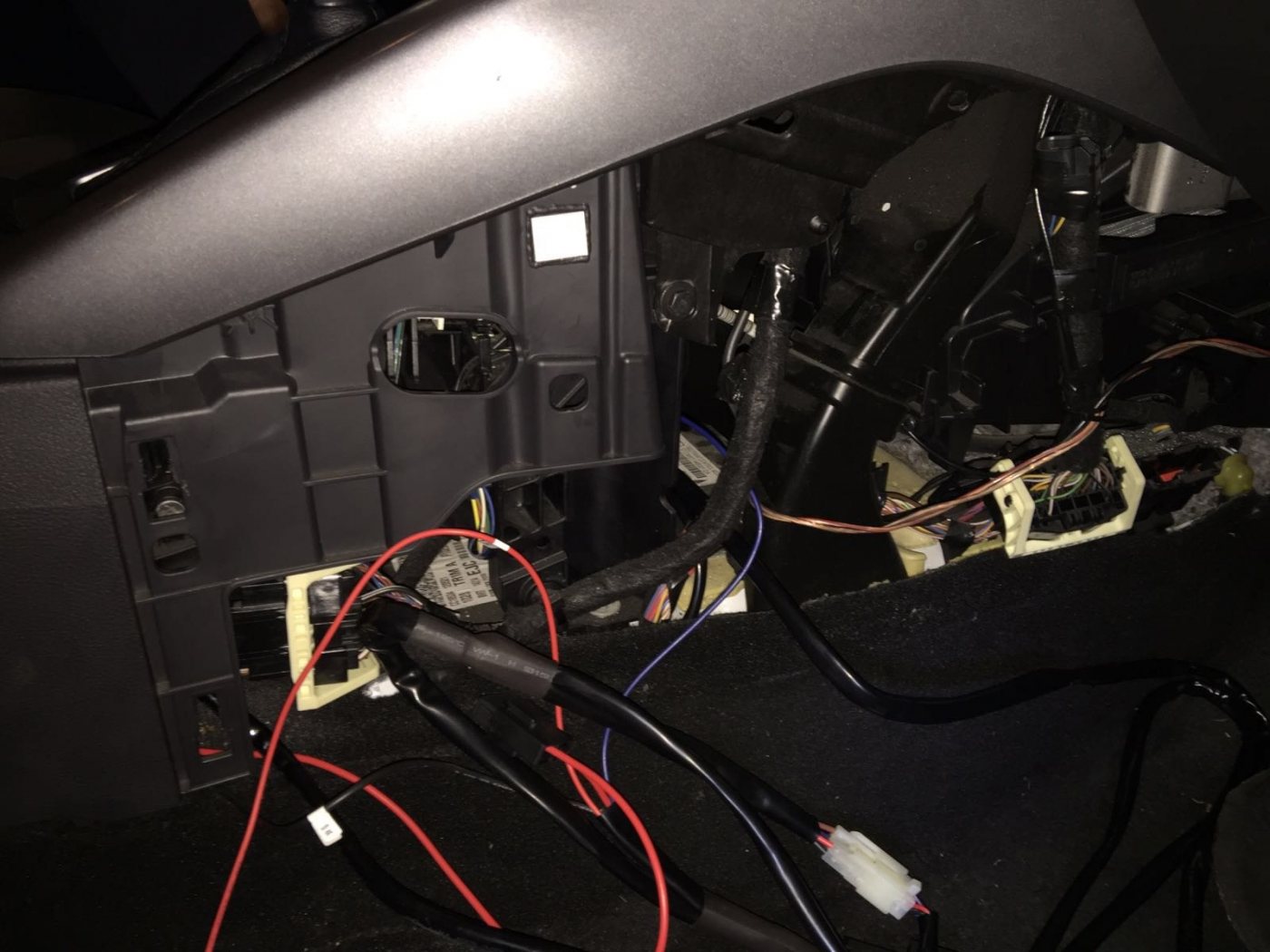

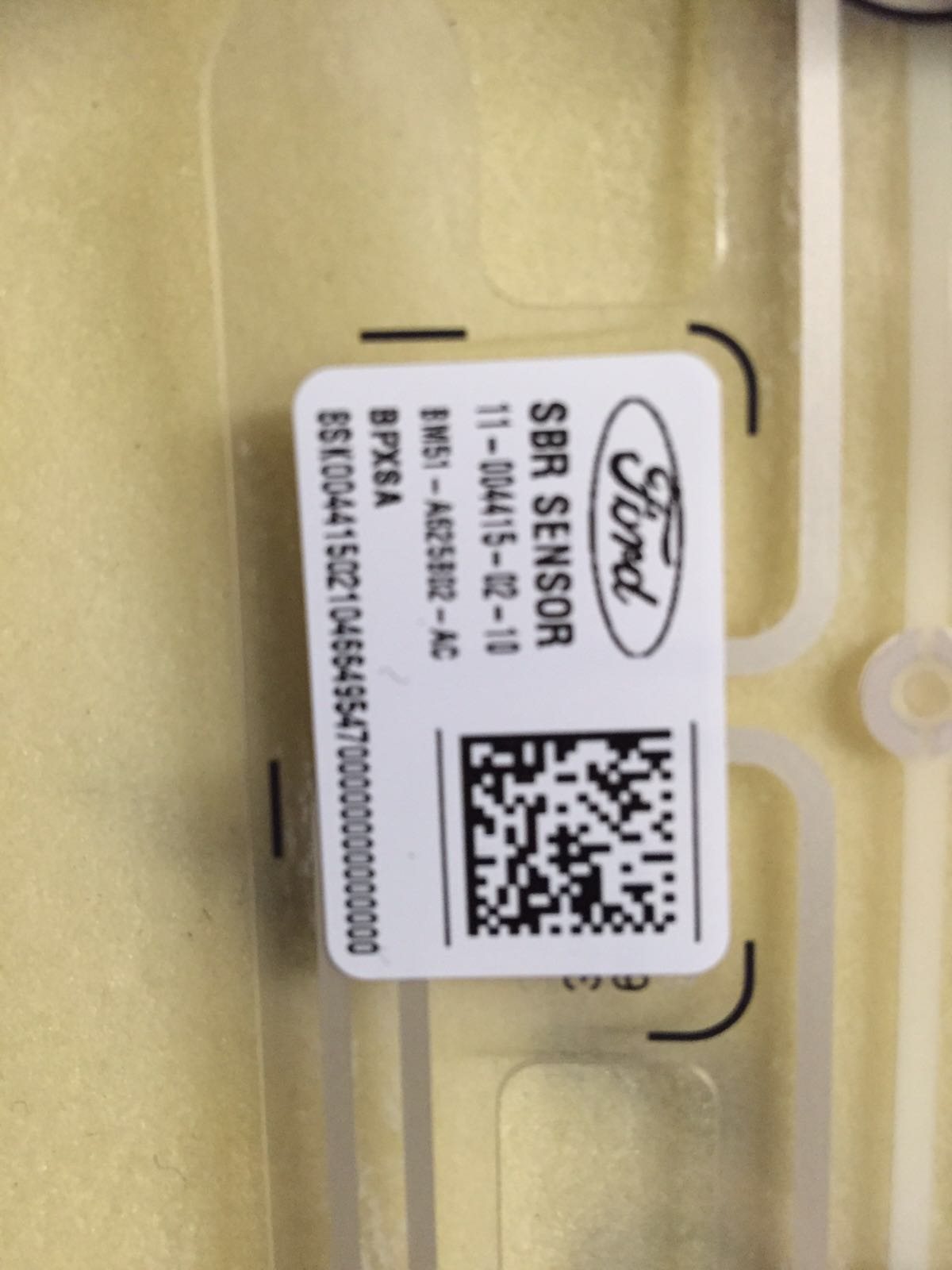

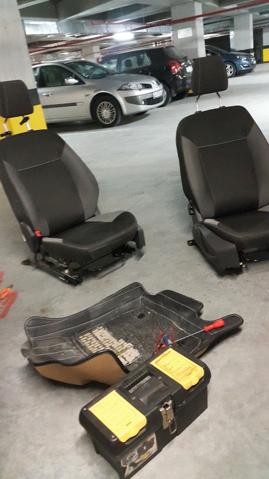

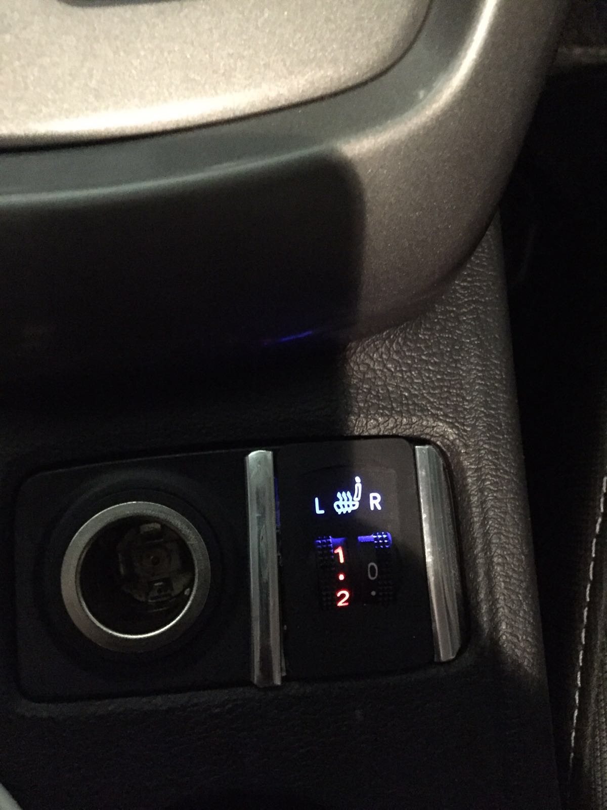

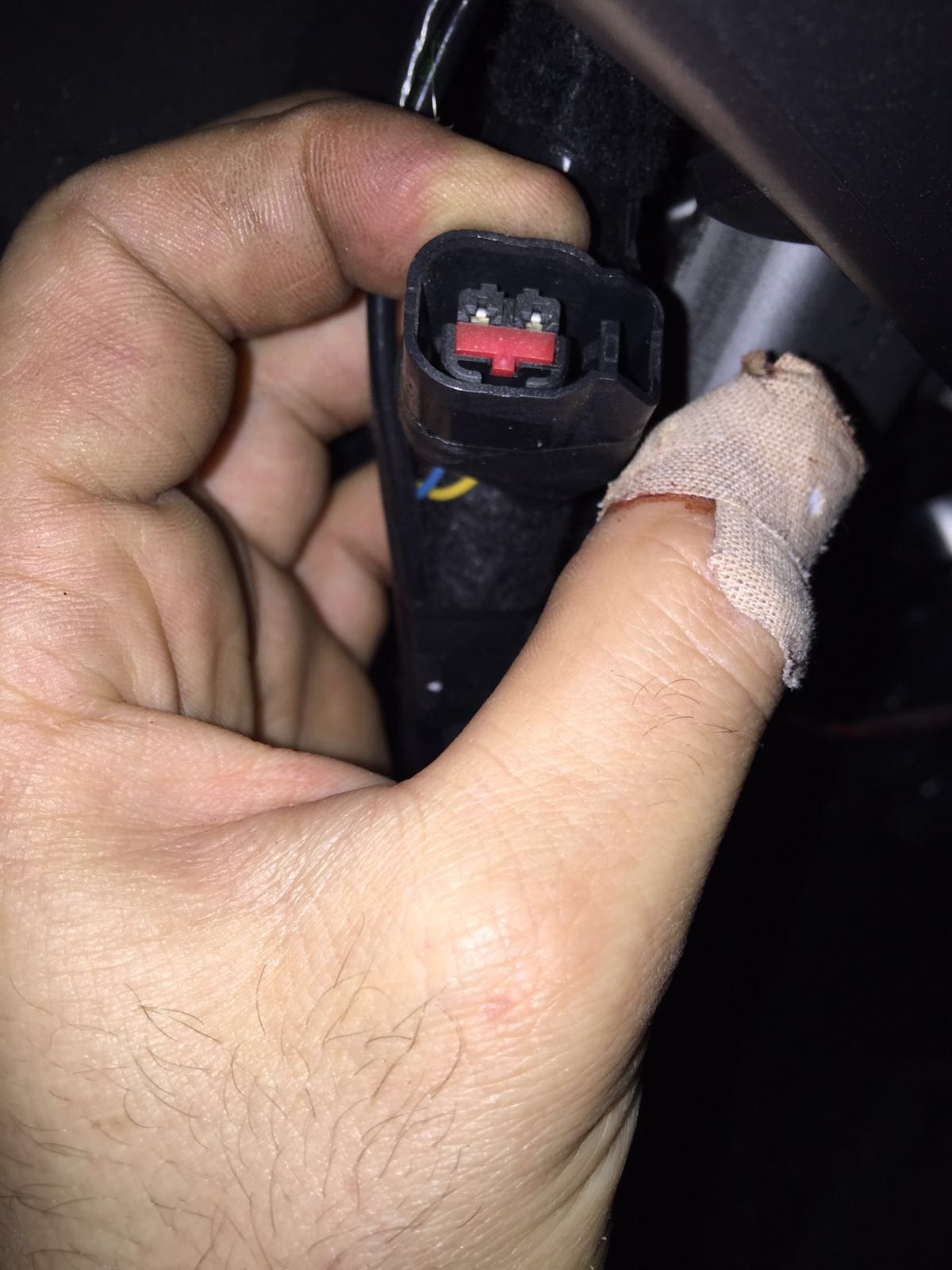

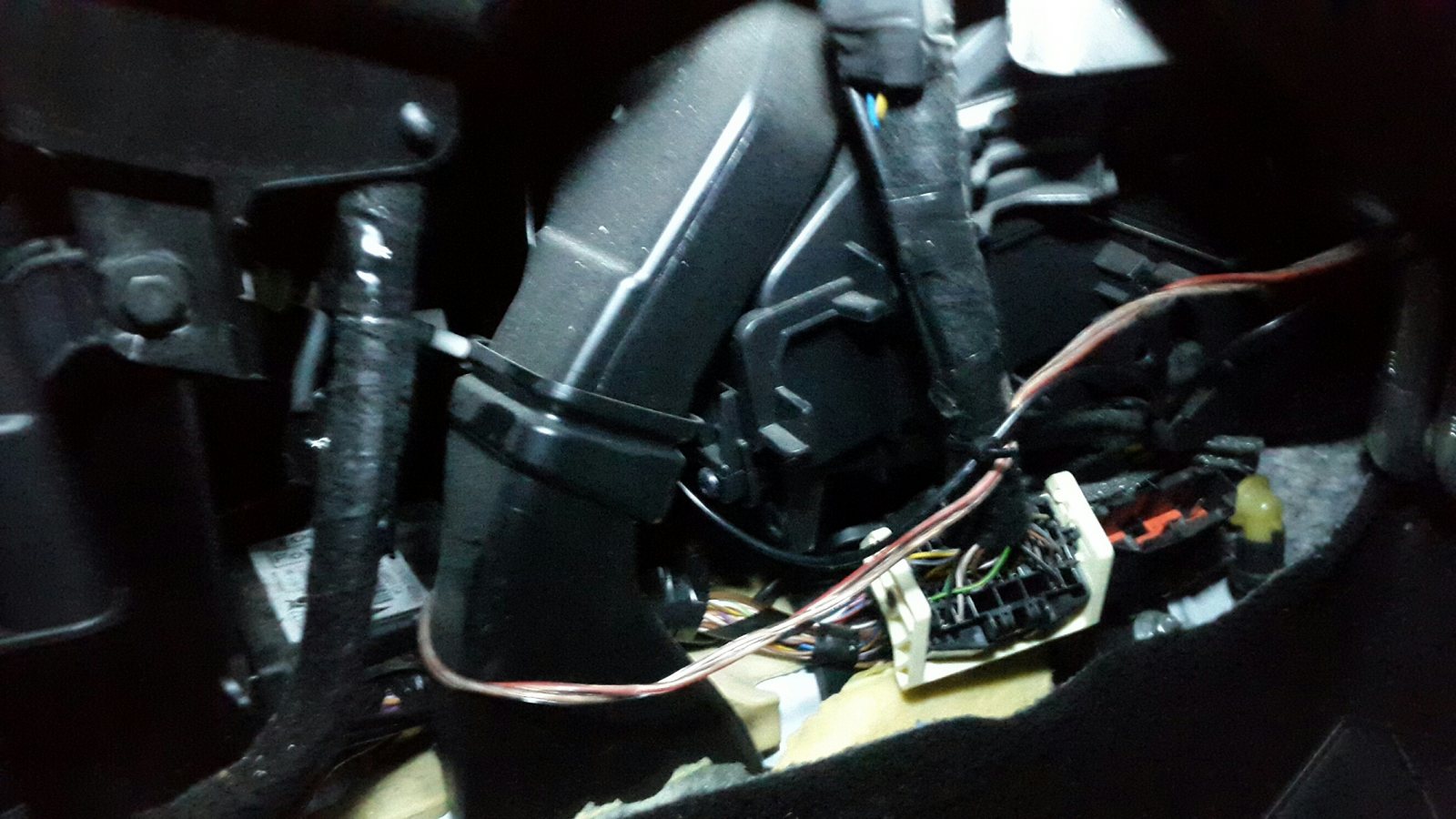

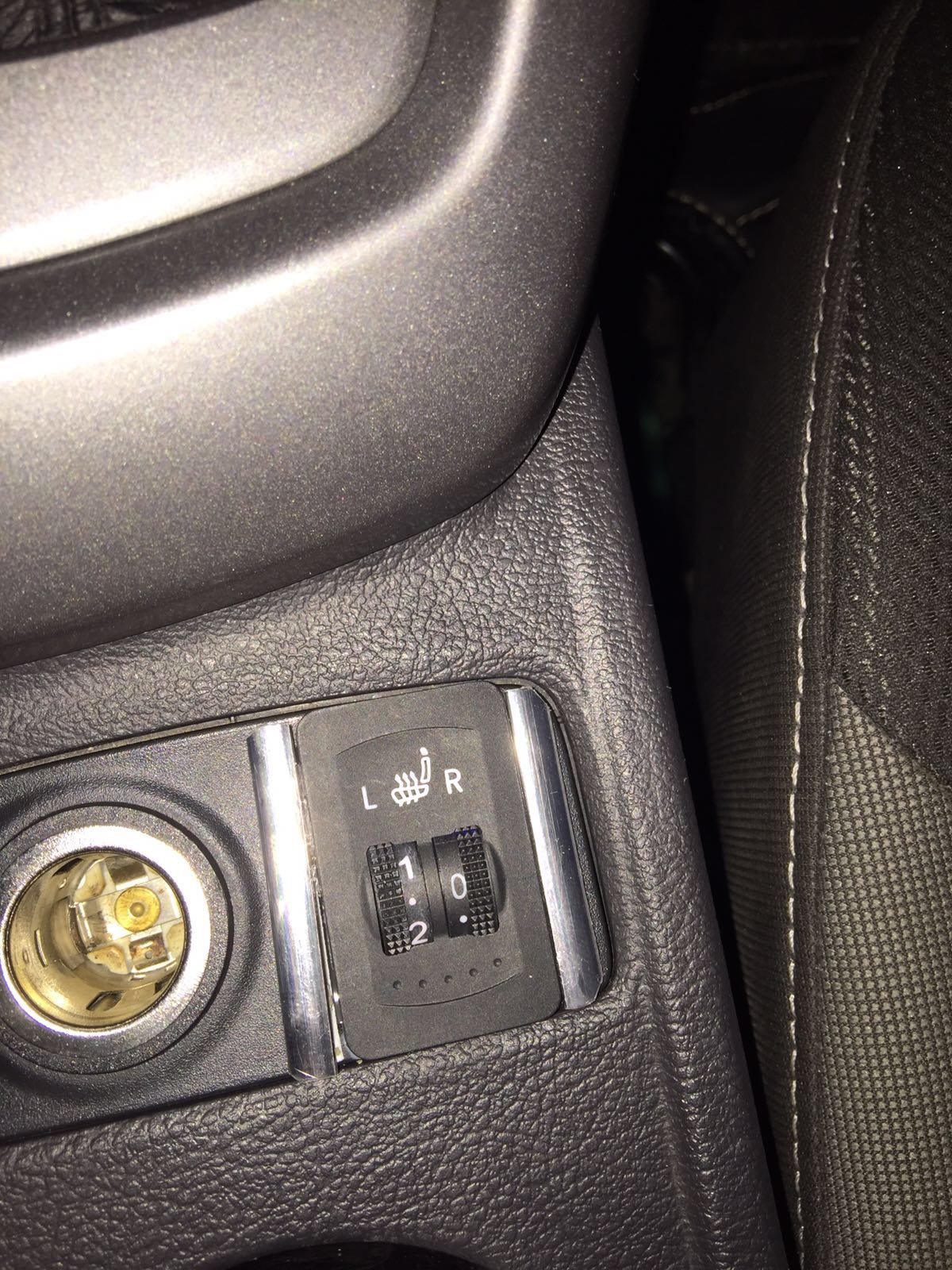

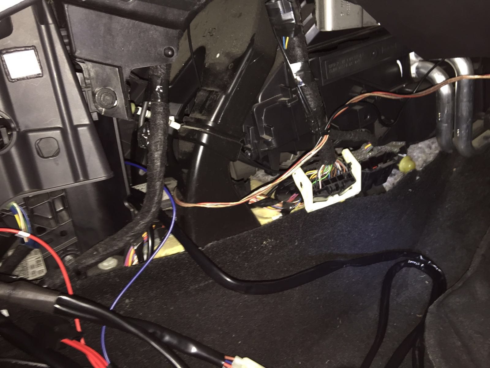

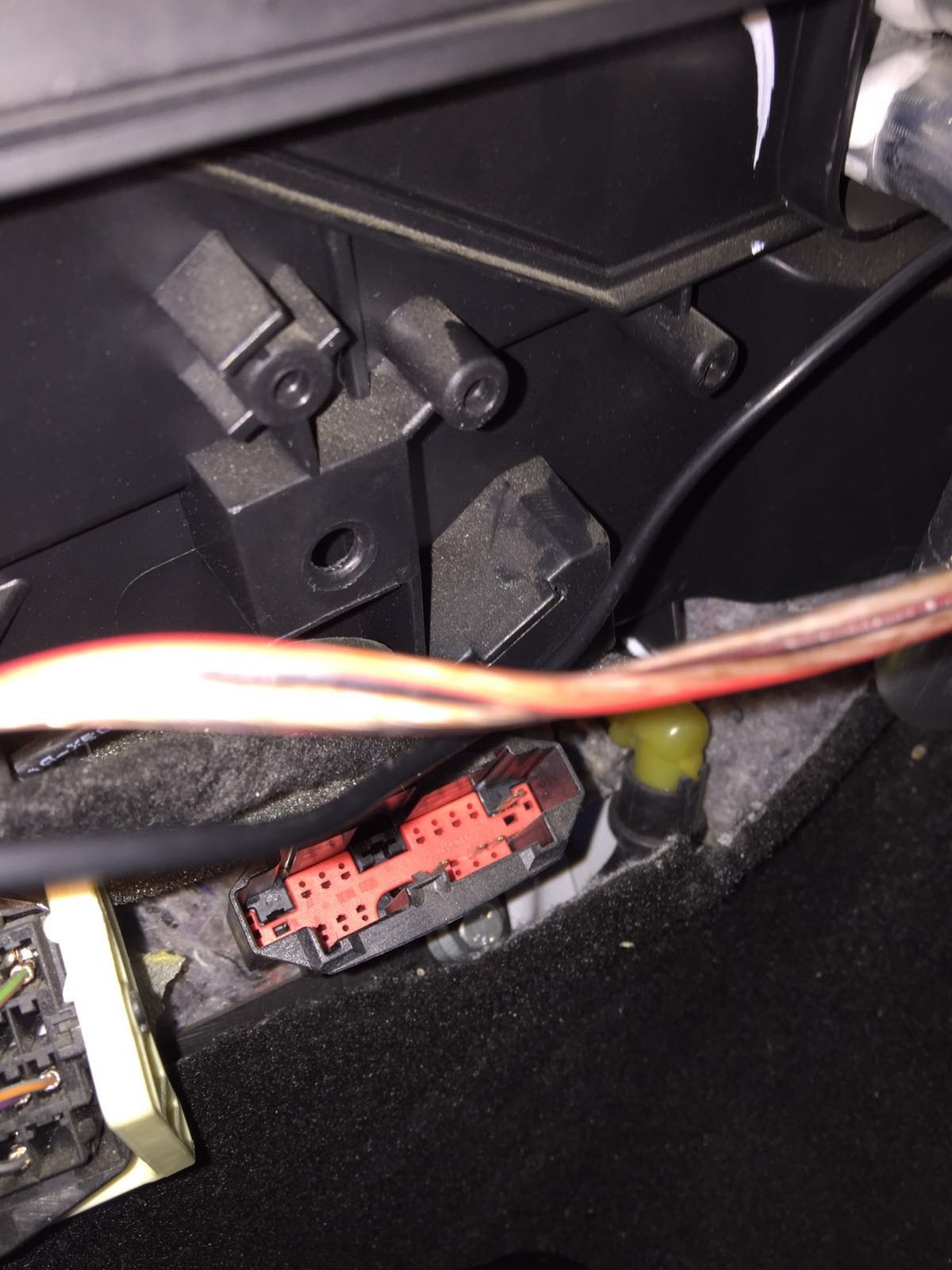

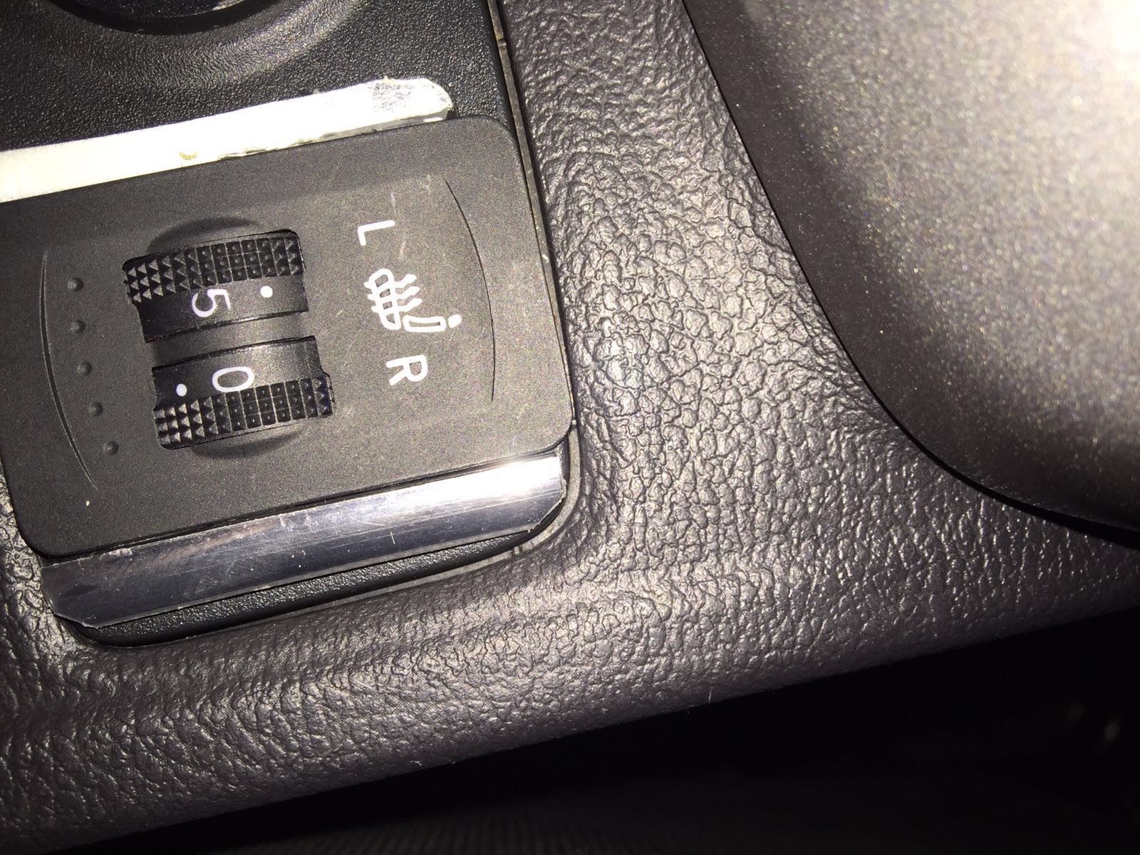

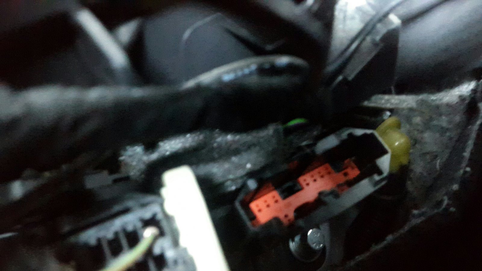

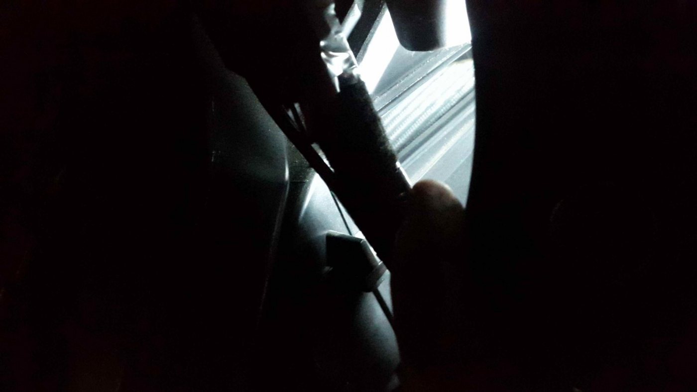

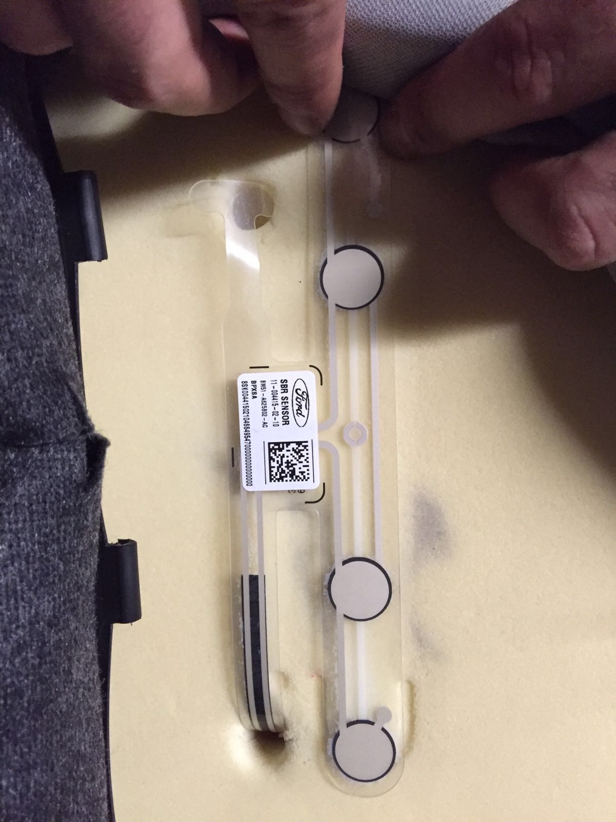

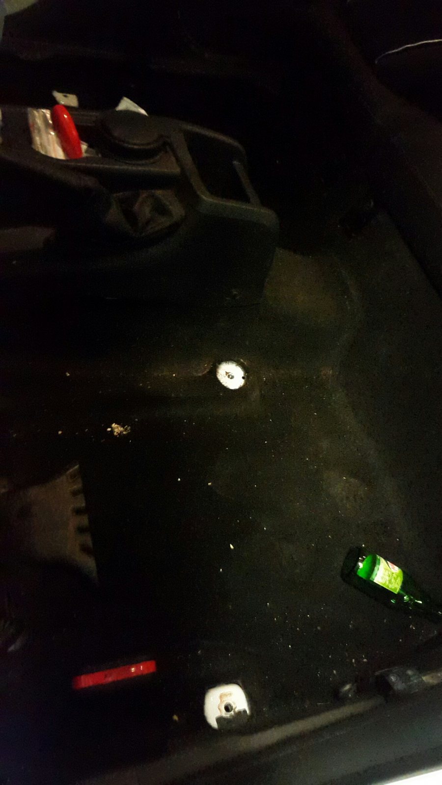

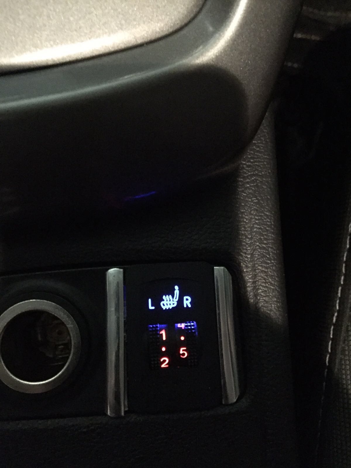

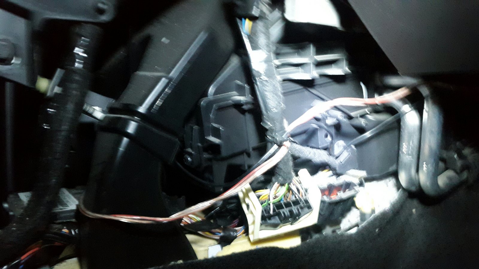

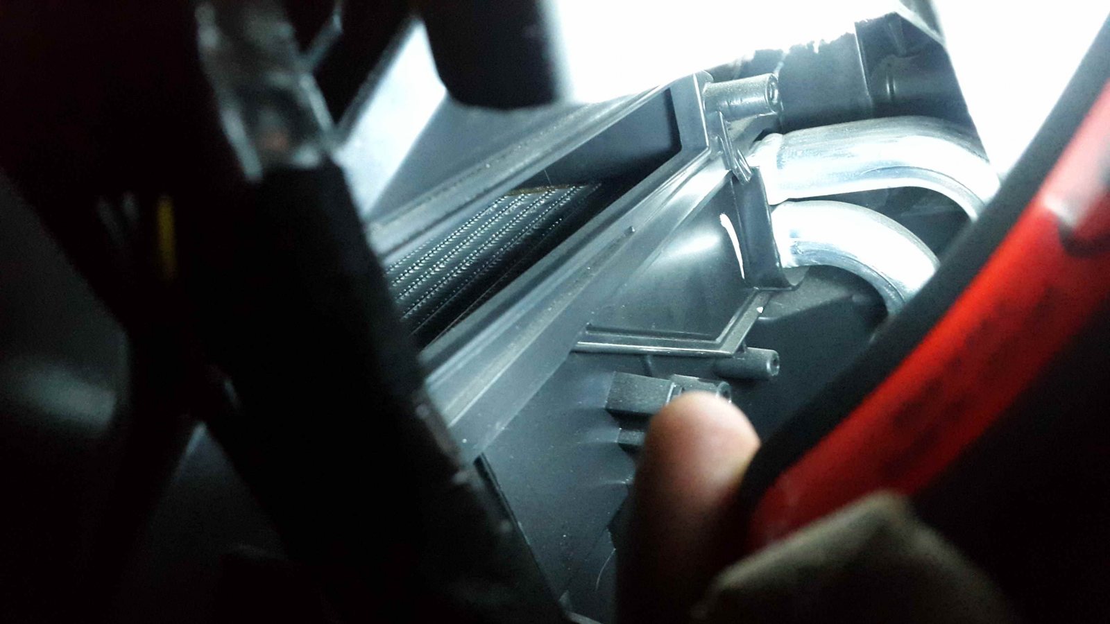

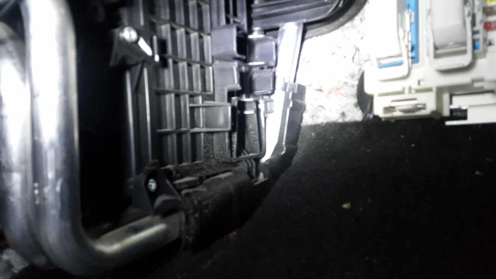

Teoman S. Yanıtlama zamanı: Şubat 17, 2016 Raporla Share Yanıtlama zamanı: Şubat 17, 2016 (düzenlendi) Evet bugün bende mutlu sona ulaştım. Başta @Doğan Kurban a teşekkür ederim uzaktan desteği için. Montaj yaparken daha önce dediğim gibi benim araba nası Trend anlamadım heralde tit yapacaklarmış sonra trende çevirmişler. Arabada çoğu şeyin yeri ve soketi hazırdı bazılarıda ilaveler için boşta bırakmışlardı. Koltuklarda kabloların geçeceği yer bile vardı. Gelelim sıkıntılara. Bazı badireler atlattım reside gözüktüğü üzere parmak ufff oldu. Neyse tek sorun koltuğun benim çoğu yeri döşemede kelepçeyle bağlıydı. Sökmeden padleri takamazdık. Tek tarafları çıkarmak zounda kaldık. Korktuğum olmadı işlem bittikten sonra potluk oluşmadı. Ona çok sevindim. Isıtmada sorun yok maşallahı var.. Haa ne oldu yaz geldi biz ısıtma taktık olan o oldu . Birde ptc için yeri buldum ama altında ki ne onu anlamadım. Şubat 17, 2016 Teoman Saraç tarafından düzenlendi 3 Yorum bağlantısı Diğer sitelerde paylaş More sharing options...

Kerem Bozdoğan Yanıtlama zamanı: Şubat 17, 2016 Raporla Share Yanıtlama zamanı: Şubat 17, 2016 Bitti. Kullandım bile [emoji3] Dendiyseniz ne kadar sürede ısınıyor koltuk? Bir de hangi linkten sipariş etmiştiniz? Ben de 5 kademe olanlardan alacağım, makyajlı focusta kontrol butonunu koyacak yer henüz bulamamış olsam da Güle güle kullanın Yorum bağlantısı Diğer sitelerde paylaş More sharing options...
Teoman S. Yanıtlama zamanı: Şubat 17, 2016 Raporla Share Yanıtlama zamanı: Şubat 17, 2016 O sıcaklığı tarih edememmmmm Teşekkürler Gürkan hocam. Şimdi, Kerem Bozdoğan said: Dendiyseniz ne kadar sürede ısınıyor koltuk? Bir de hangi linkten sipariş etmiştiniz? Ben de 5 kademe olanlardan alacağım, makyajlı focusta kontrol butonunu koyacak yer henüz bulamamış olsam da Arabayı çalıştırdım 100 - 200 metre gittim başlattı. Linkteki satış yok artık. Başka yerlerden biraz fazla tutarda sipariş verebiliyorsunuz. Burası ucuz oluyo ama kargo ücreti ekliyo hemen hemen aynıya geliyo ısıtıcı linki Yorum bağlantısı Diğer sitelerde paylaş More sharing options...

Serkan Karakoca Yanıtlama zamanı: Şubat 18, 2016 Raporla Share Yanıtlama zamanı: Şubat 18, 2016 On 25.12.2015 at 15:35, Doğan Kurban said: Kim demiş oem koltuk ısıtma hyundaı getzde yok diye doğan abi teşekkürler .... ürün gayet başarılı fiyat konfor olarak bedava montajı kendim yaptım ... Önemli bir nokta üretici firma pedlerin arasına döşemenin kanca tel kısmına dikiş gelirse diye rezitansların arasına bile boşluk bırakmış maket bıçağı ile kesip kanal şeklinde açıp tamamen kopartmadan montaj yapabilirsiniz.pedleri ışığa doğru kaldırın boş kısımlar belli oluyor zaten 2-2.5 cmlik ...kolay gelsin ... 1 Yorum bağlantısı Diğer sitelerde paylaş More sharing options...
