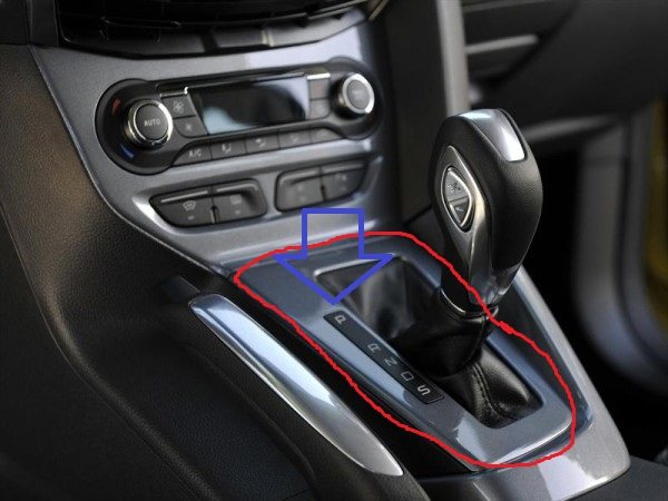

Volkan Ö. Yanıtlama zamanı: Mart 25, 2016 Raporla Share Yanıtlama zamanı: Mart 25, 2016 Vitesin altinda isikli olmasini sağlayan ufak bir soket var. Dikkat edin cok uzun bir kablo degil bilginize. Su vites altındaki ışıklı sokete nasıl ulaşıyoruz. Bakıyorum bakıyorum neresini sökecek diyorum. Buna çakmaklık bağlamayı planlıyorum. Araç otomatik sökülme videosu falan varsa sevabına [emoji4] Yorum bağlantısı Diğer sitelerde paylaş More sharing options...
Teoman S. Yanıtlama zamanı: Mart 25, 2016 Raporla Share Yanıtlama zamanı: Mart 25, 2016 Kırmızıyla çizmeye çalıştığım kapağı dikkatli bir şekilde çıkartın tırnaklı çıt diye ses geldiğinde korkmayın ama ucu geniş bir şeyle çıkartırsanız iz yapmaz. Mavi olan yerin altına denk geliyor. Viteste deri bez olduğu için tamamen çıkmaz. Eğer çıkarmak isterseniz vitesle birleştiği yerde kelepçe var yan keskiyle kesebilirsiniz. Ama ışık kablosu çok uzun değil bilginize. Yorum bağlantısı Diğer sitelerde paylaş More sharing options...
