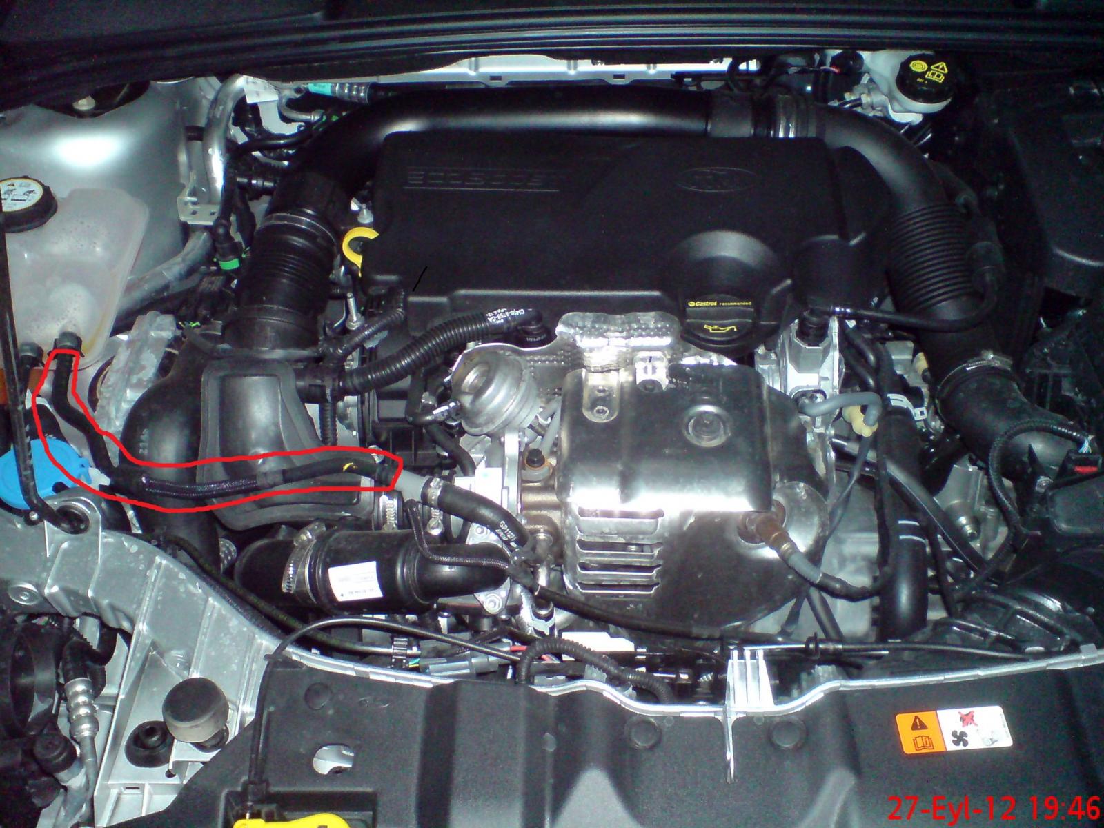

Dün aracımın yağ seviyesi kontrol ettirmek için Manisa Özkanlar servisine uğradım bakıma daha 7 bin km olmasına karşın yağ seviye çubuğunda yağ en alt cizgideydi ekleme yapıldı ve bin km sonra tekrar kontrol ediceklerini söylediler.
Bunun yanında resimdeki hortumun değişmesi gerektiğini söylediler motor sıcaklığıyla zamanla çatlama yapabilir önlem olarak garantiden değiştirildi sizlerin bunun hakkında bir bilgisi varmı.
Değişen hortumu kırmızı çizgiyle işaretledim.
   Eski hortum
eHiting.thumb.jpg.9064dc5d563280134496b0

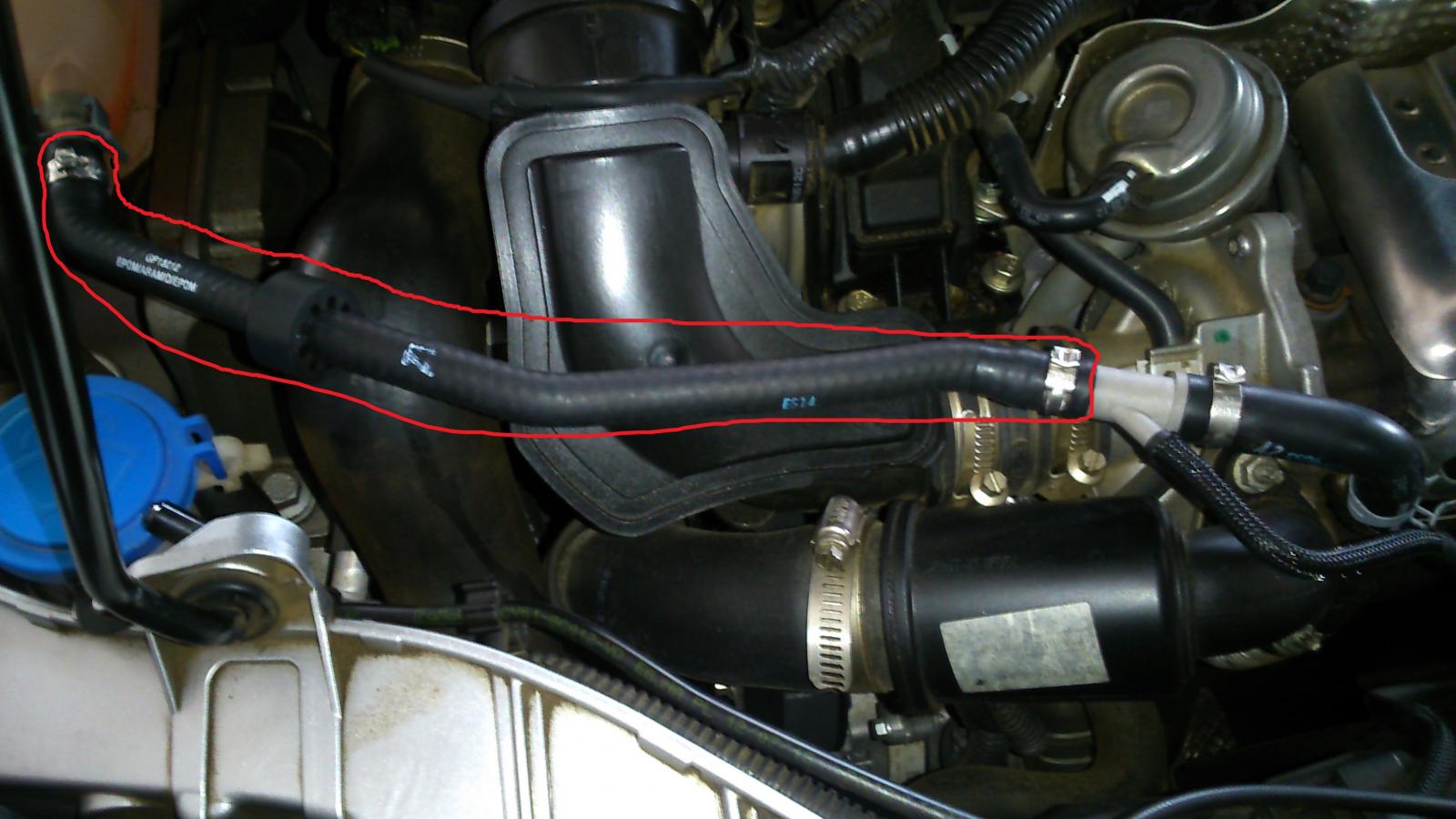

  Yeni hortum
Yeni Hortum kauçuk eskisi daha sertti.

az önce tel ettim. 8 dk konuşmuşum. 100 tl lik hortum için 10 bin tl lik motoru riske atıyorsunuz dedim. ayrıca eski hortumla yeni hortum arasında yapısal fark var, daha kaliteli olduğu ortada, bu yüzden de eskisininde sorunlu olduğu ortada dedim. 10-15 yıllık arabalarda dahi hortumu patlayıp motorunu yakanı ben çevremde duymadım, dedim. garantisi bitse dahi bu motorlara bu hortum yüzünden zarar gelirse, insanlar ford la uğraşacaklar diye belirttim.
bizden söylemesi doğan kardeş, gerisi onlara kalmış.
yahudi hesabı mı yapıyorlar acaba bilemem: "100 araba da 1 motor değişse biz yine karlıyız.". 100 hortum x 100 tl = 10.000 tl = bir motor parası..
(perakende bir hortum 153 tl)
İlginç olan Ankara Tan otodaki ustalar bu hortumu biliyorlar. Ama başka şehirlerde yasa servislerde durum bilinmiyor sanırsam. Hayırlısı abi.
@Mehmet Demir, ben olsam Şube Müdürü Cemil Beyden randevu alır ve durumu ayrıntılı anlatırdım.
Şahsuvaroğlu'nun uygulamasını örnek gösterir, bu nedenle yanan veya yanmak üzere olan motorun tek olmadığını, Avrupa'da da örnekleri olduğunu, böyle bir tehlike potansiyeli ile müşterinin kullanmasını beklemelerinin kabul edilemez olduğunu, dilim döndüğünce ve sabrım yettiğince nazikçe anlatır, Otosan ile bir kez daha görüşmesini ve onları ikna etmesini rica ederdim.
