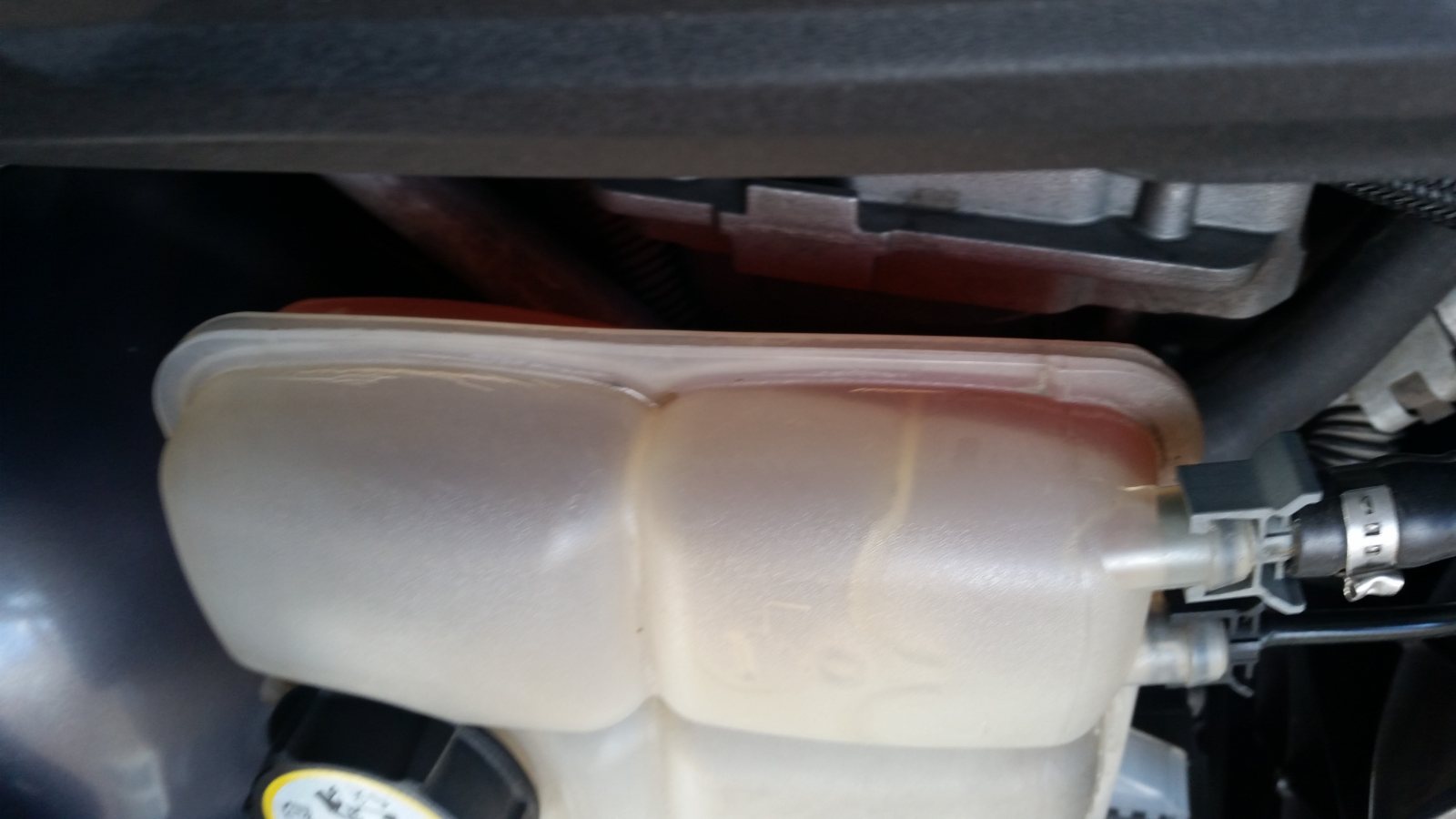

Evet, su kaçağı vol.2 ile karşınızdayım.
Dün cam suyunu tamamlamak için kaputu açtığımda soğutma suyunun tükenmiş olduğunu gördüm.
Geçen hafta baktığımda sıkıntı yoktu. Biraz inceleyince görselde işaretli ince hortumun ucundan kaçırdığını farkettim.
Orda kelepçe var ancak hortumu elimle ileri geri oynatabiliyorum. Çekersem çıkacak yani.
İlk halini bilmediğimden sanırım kelepçeden çıkmış diye yorumladım.
Ancak boruyu çevreleyen izolasyon malzemeside deforme olmuş durumda.
Yarın sanayi yolu göründü...
Kabusum oldu bu su meselesi yahu....
Ahmet geçmiş olsun, isabet olmuş bahane ile kontrol etmek
Sanayide usta baktı, hortumu bağlantı yerinden çıkarıp geri oturttu, sonra aracı denedik, kaçak yok dedi.
Bağlantı yeri tam oturmamış galiba ondan kaçırmıştır dedi. Yahu 50.000km yaptım o hortum takılalı nasıl olur anlamadım.
5km kadar yol geldim eksilme yoktu. (2 gün evvel aynı yolda yarıya indi)

Bir saat önce, Ahmet A. yazdı:
Öyle kolayca elle oturan bağlantı olmaz. Kolay oturduğu kadar kolay da çıkar.
Kelepçesini değiştirin bence.

Vol 3.
Sevgili günlük, iyice paranoyaya bağlayıp her arabaya in-bin yapışımda kaputu açıp kontrol ediyorum.
Bu arada bir ustaya daha gösterdim, kablonun o ucunun jaklı olduğunu o yüzden kolay kolay gevşememesi gerektiğini vs söyledi.
Neyse hortumda görünen bir sıkıntı yok, kimse nasıl gevşediğini çözemedi.
Dün benzincide farkettimki su haznesinin altındanda damlama başlamış. (2 günde 1 parmak kadar su kaybetmişiz)
Çatlak var muhtemelen dip kısmında.
Evet günlük, parça siparişini verdim bekliyorum, tekrar yazarım sana, öptüm kib bye...
