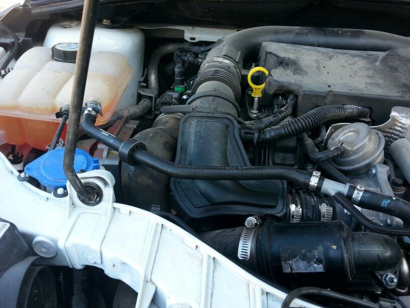

Dün aracımın yağ seviyesi kontrol ettirmek için Manisa Özkanlar servisine uğradım bakıma daha 7 bin km olmasına karşın yağ seviye çubuğunda yağ en alt cizgideydi ekleme yapıldı ve bin km sonra tekrar kontrol ediceklerini söylediler.
Bunun yanında resimdeki hortumun değişmesi gerektiğini söylediler motor sıcaklığıyla zamanla çatlama yapabilir önlem olarak garantiden değiştirildi sizlerin bunun hakkında bir bilgisi varmı.
Değişen hortumu kırmızı çizgiyle işaretledim.
   Eski hortum
eHiting.thumb.jpg.9064dc5d563280134496b0
  Yeni hortum
Yeni Hortum kauçuk eskisi daha sertti.
0jpmYhw.thumb.jpg.50a3579221f47b268957cb

Anlayacağınız imalat noktasında fena halde halt edilmiş, fark edildi, gerekli değişim devreye alındı ve garanti dahilinde müdahale ile sorun büyümeden çözüldü. En azından ben öyle biliyorum ...
İki şey var:
1. Bu nedenle motor yakan birkaç araç var (Avrupa çapında daha çok)
2. Piyasada fındık motorun yük altında hararet yaptığına dair tüm paydaşları kapsayan oldukça yaygın bir inanış var. Hatta bunu 1.6 EB için söyleyenler bile var. Ve sandık motorda 1.6 EB satışının yüksek olduğunu belirten bir parçacıyada tesadüf ettim.
Ben tüm servislerin bu konuda yeterince uyarıldığı kanaatinde değilim ve hedef kitlenin servise çağrılması gerektiğini de düşünüyorum. Yani bakıma geldiğinde değiştiririz mantığı a. Çok geç olabilir, b. Aaa nunutmuşuzla bitebilir.
Naçizane!

      Merhabalar 2011 model focus 1.6 ecoboost sahibiyim üye olduğum ford forum sitelerinde ve yabancı sitelerde sıklıkla karşılaştığım özellikle 1.0 ecoboostlarda aracın antifiriz kabına bağlı amacı motoru soğutma suyunu karşılamak olan borunun çatlayarak motoru susuz bıraktığı ve bunun kullanıcı tarafından fark edilemediği sonucunda motorun ciddi hasar aldığı bilgilerini okudum hatta yakın zamanda bir servisin bu hortumu garanti kapsamında herhangi bir sıkıntı olmamasına rağmen değiştirdiğini biliyorum bu şekilde bir servis bülteniniz varsa bizi bilgilendirmeniz yoksa bu konu hakkında bize ivedilikle yardımcı olmanızı rica ederiz.

1.0 motorların Avrupa'da sorun çıkardığını ben de yabancı forumlarda okudum. Ama daha önce sizlerin de belirttiği gibi sorunun kaynağı (malzeme) çabuk fark edildi (gene malzeme) ve ivedilikle giderildi, mağdur olanların mağduriyetleri ortadan kaldırıldı ve istisnasız hepsi ile anlaşıldı - feragatname alındı. Yeni gelen araçlar ise esnekliğini yitirme sorunu olmayan (bir önceki mesajımda modifiyeli parça numarasını paylaşmıştım) soğutma boruları ile değiştirildi.
... sorun Servis Bülteni yayınlamaya dahi fırsat olmadan çözüldüğü, Türkiye dahil tüm dağıtım zincirleri de gerekli modifiyeli boru stokları ile donatıldığı için TSB ile geri çağırma - ek kontrol yoluna gidilmedi diye biliyorum. Servis Bülteni yayınlanmadığı konusunda eminim çünkü bir önceki notumu yazarken acaba doğru mu hatırlıyorum diye sistemden kontrol etmiştim.
Servisteki arkadaşların uyarılması konusuna gelince ... onlar durumu biliyor, zaten modifiye edilmiş soğutma borusunun tipi de değişik olduğu için kaputu açar açmaz araçta sorun çıkaracak soğutma borusu var mı? yok mu? teşhis etmek kolay. Eski tip boru var ise garanti kapsamında değiştiriyorlar, ellerinde kalmadı ise de araç şase/Vin numarası ile sipariş ediyorlar.
Aksi olsaydı -pişmiş- motorlar bize gelmeyi sürdürürdü. (hala geliyor olsalardı söylerdim.) Bir kaç araçta boru değişimi yaptık, bir tane motor (..ki o bizim için de ilkti.O motorladan sonra ne oluyor??? demeye başladık) yaktık/değiştirdik ama o kadar.
...onun için özellikle -bildiğim kadarı ile o sorun geçti/gitti- dedim, gene tekrarlıyorum. Aksine bir durum var ise, bu konuda sıkıntı çeken kaldı ise söylesin ki biz de bilelim.
Not. Bu gün tüketici yasası ile ilgili eğitim vardı, Otokoçların Servisler Müdürü dahil denk geldiğim İstanbul/Anadolu bayilerine sordum... hepsi *-bize gelen yeni sorun yok- dedi. Yıllar önce yüzümüze gözümüze bulaştırdığımız CVT şanzıman sorunu hala sürüyor ama 1.0 motorun soğutma sistemi ile ilgili sorun? ... hayır! Bize ulaşan yeni sıkıntı/şikayet yok. (bkn.no news ... good news)

....soğutma borusu konusuna gelince. Eski seviye borusu olan 1.0 sahibi arkadaş var ise sızıntı olmasa da servise uğrasın, değişim yaptırsın. Senin de dediğin gibi kaputu açıp altına bir göz atmakta fayda var.
Az evvel aracımı servise bırakan arkadaşla konuştuk. Arabanın altını açınca devirdaimin olduğu kısımlarda su izleri tespit edilmiş. Basınç testi sonucuna göre yapılacak işlemler belirlenecek. Sonucunu sizlerle paylaşırım.
Unutmadan hiç olmazsa haftada bir kaputu açmakta fayda var. Benim titizliğim ve bu konunun sayesinde belki daha büyük sorun yaşamadan sonuca ulaşacas inş.
