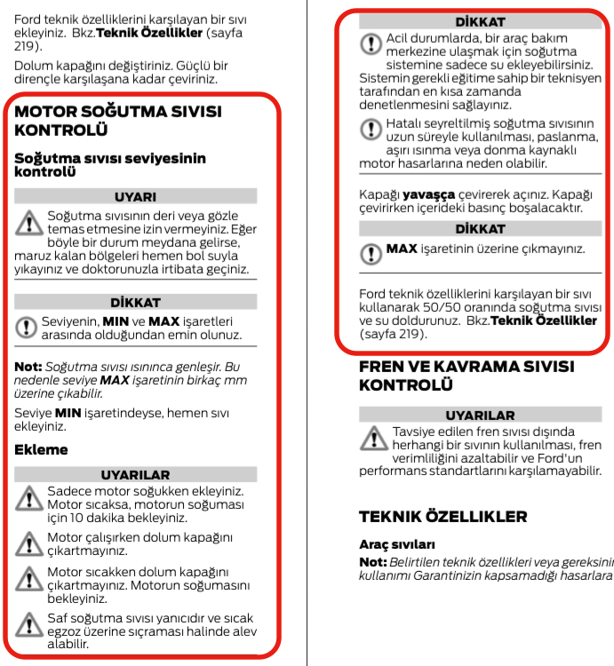

Kimse İnternet'e bile bakmak zorunda değil ama kullanım klavuzuna baktınız mı ?
Bazı kontrolleri yapmanız gerektiğini de forumda okuyacak değilsiniz ya :)
Bu da bilgi:
Abicim orda soğutma suyunu kontrol edin diyo hortumları kontrol edin demiyo madem ben kontrol edecem niye servise 5 TL ilk iş için 15 TL veriyoruz baksınlar kardeşim serviste arabanın teyibini açıp dinliceklerine işlerini yapsınlar garanti bitti hotum patladı motor yandı ne olacak yazık değilim

5. Kullanım kılavuzu günlük, yakıt almadan almaya ve aylık yapılması gereken kontrolleri belirtmiş, @Yakup Çağatay, bundan bahsetmiş. Bu şartlarda suyun eksildiğini fark edip tedbir almak kullanıcının yükümlülüğünde, ama haliyle bu hortum patlaması için söz konusu değil. Zaten verilen örnekte de hortuma yönelik değil.
