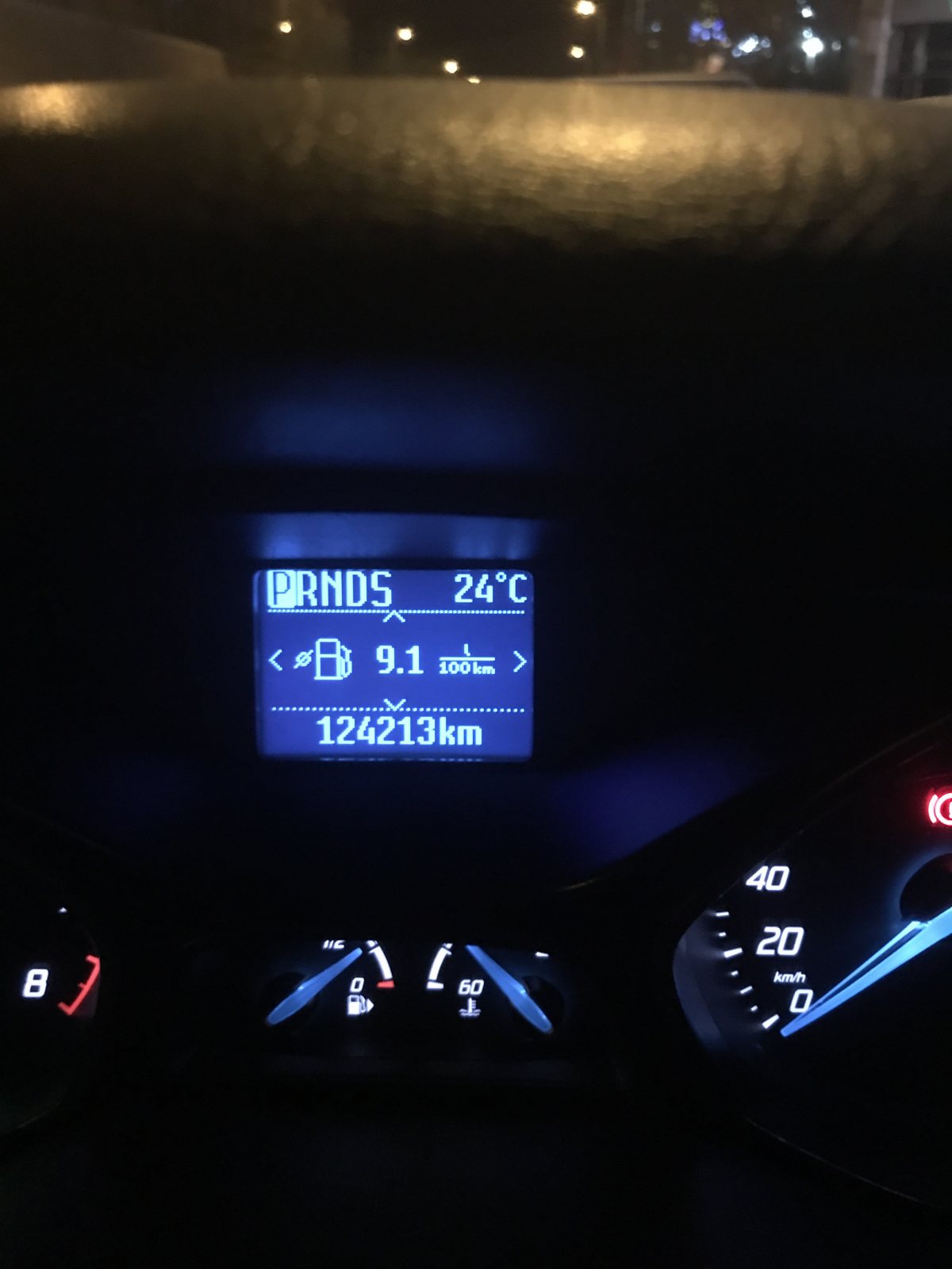

Selçuk Atakan Oluşturma zamanı: Aralık 6, 2014 Raporla Share Oluşturma zamanı: Aralık 6, 2014 Gösterge panelinde bulunan dış ortam ısı değeri hatalı gösteriyor. Bunun sebebi ne olabilir ve ısı sensörü aracın neresinde bulunuyor ? Yorum bağlantısı Diğer sitelerde paylaş More sharing options...

0 Selçuk Atakan Yanıtlama zamanı: Aralık 6, 2014 Yazar Raporla Share Yanıtlama zamanı: Aralık 6, 2014 onu gözle kontrol ettim ve herhangi bir vurugu kırığıda yok.. değer olarak devamlı 19-24 C arasında değerler gösteriyor konrol amaçlı bişey yapılabilir mi? Yorum bağlantısı Diğer sitelerde paylaş More sharing options...

0 Selçuk Atakan Yanıtlama zamanı: Aralık 6, 2014 Yazar Raporla Share Yanıtlama zamanı: Aralık 6, 2014 Derece göstergesi her daim aynı aralıkta (19 -25) degeler gösteriyor.. o yüzden sensörün kendisinin gittiğini düşünüyorum Yorum bağlantısı Diğer sitelerde paylaş More sharing options...
