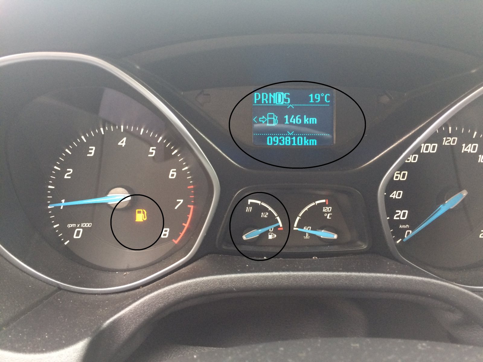

Merhabalar arkadaşlar değerli fikirlerinize ihtiyacım var; 1 hafta önce serviste kavrama değişimi gerçekleştirdim ustalar motora yeterince benzin gönderilemediğinden, benzin deposunun sökülmesi gerektiğinden bahsetti ancak ben kavramanın öncelikli olduğunu, daha sonra halledeceğimizi belirttim. (benden habersiz bir müdahalede bulunup bulunmadıklarını bilmiyorum) aracı teslim aldıktan sonra benzin uyarı ışığı  erken yandı. Depoda benzin ve menzil olmasına rağmen sönmüyor. İbre değişmiyor ancak menzil ise sürekli yükselip düşüyor. 16 km ye kadar bile düştü. (araç LPG li) Ekteki resimden ne demek istediğimi daha net anlayabilirsiniz. saygılarımla.

iş emri kapanış formunda yazmaları lazım müdahale ettilerse. Depoyu doldurmanıza rağmen benzin ibresi kıpırdamıyor anlıyorum ben doğru mu? Eğer fotodaki gibiyse benim aracımda da hemen hemen bu menzil ve göstergedeki seviyede benzin ışığı yanıyor.
depoyu tam doldurmuyorum, LPG olduğu için 50 tl gibi rakamlarla alıyorum benzini, LPG de kullandığım için benzin de azalmıyor ancak menzil değişip duruyor devamlı. ışıkta sönmüyor. önceden 80 km menzil  kala ışık yanardı yanlış hatırlamıyorsam.
Belki yazılım güncellemeleri yapılmış olabilir aracınıza.
Benim izlenimlerime göre o ışık depoda örn 5litre yakıt kaldığında yanıyor ve hep aynı kitre kaldığında ibre aynı yerdeyken yanıyor fakat;
Benzinliğe kalan mesafe diye adlandırdığım yol bilgisayarındaki mesafe uyarısı son bikaçyüz km deki sürüş durumunuza göre (yüksek-düşük hız, ani ivmelenme,durkalk veya sabit gazla uzun yol) tahmini mesafeyi gösteriyor.

Benim aracımda ışık yandığında kalan mesafeye baktığımda 80km göstermişti, tabi ikazı görünce hızımı düşürüp düşük devir ile benzinliğe kadar 30kilometre gittiğimde kalan mesafenin hiç azalmadığını aksine arrrığını gördüm yakıt için durduğumda kalan mesafe 88km gösteriyordu.
Bence bu tamamen son kullanım verilerine göre depoda kalan yakıtı ne kadar mesafede tüketeceğinizi gösteriyor

peki sizce resimdeki ibrenin durduğu yere göre lamba erken mi yandı yoksa  tam kıvamında mı yandı ?
