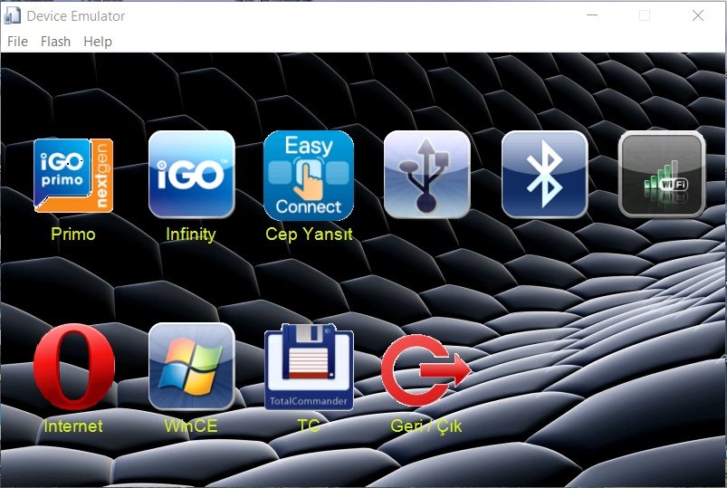

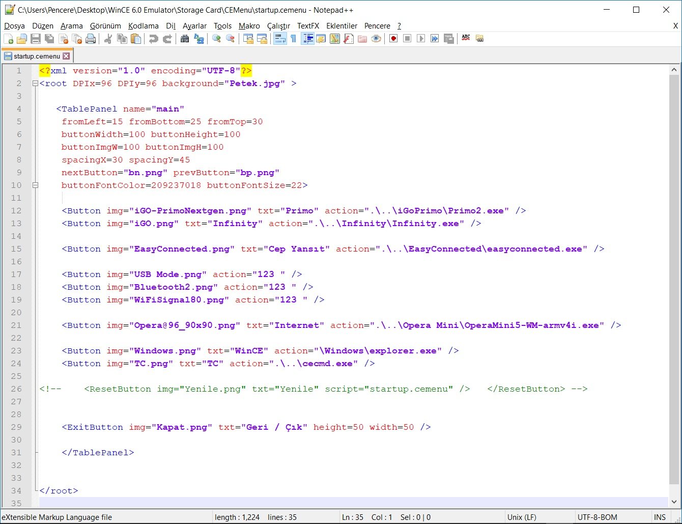

Recep Şimşek Yanıtlama zamanı: Nisan 12, 2018 Raporla Share Yanıtlama zamanı: Nisan 12, 2018 (düzenlendi) Aradan yıllar geçse de WinCE masaüstüne ulaşmak için güzel bir derleme ve çalışma olmuş. Çalışmadan yararlanarak CEMenu.exe ve startup.cemenu XML dosyasını kendime göre düzenleyip hem birden fazla navigasyon programını hem de diğer araçları bir ekranda toplamış oldum. Henüz hepsi bir arada olmasa da mevcut haliyle faydalanmak isteyenlere ekte paylaşıyorum. WinCE arayüzüne Myboot.exe ve TC.exe ya da CEcmd.exe (Total Commander-yanlış bir şey silmemek için dikkatli kullanmak lazım!) programlarından birinin navigasyon kartına kopyalanması ve navigasyon yolu olarak seçilmesi yeterli. CEMenu aslında, WinCE masaüstüne geçmekten ziyade ek araçların görsel bir sayfaya toplanabilecekleri bir araç sunuyor. Dolaysıyla en basitinden birden fazla navigasyon programını tek bir karttan kolayca çalıştırmak mümkün hale geliyor. İstenirse ve varsa cihaz arayüzünün değiştirilmesi gibi başka müdahaleler de yapılabilir. Kart içine \CEMenu diye bir klasörü içine atılması yeterli. \iGo ve \iGoPrimo2 şeklinde de navigasyonlar yerleştirilebilir. Bu vesileyle başta @Esen bey olmak üzere emeği geçen herkese teşekkür ederim. CEMenu.rar Nisan 12, 2018 Recep Şimşek tarafından düzenlendi 2 Yorum bağlantısı Diğer sitelerde paylaş More sharing options...

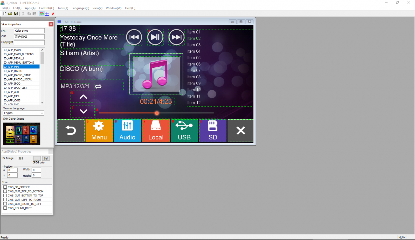

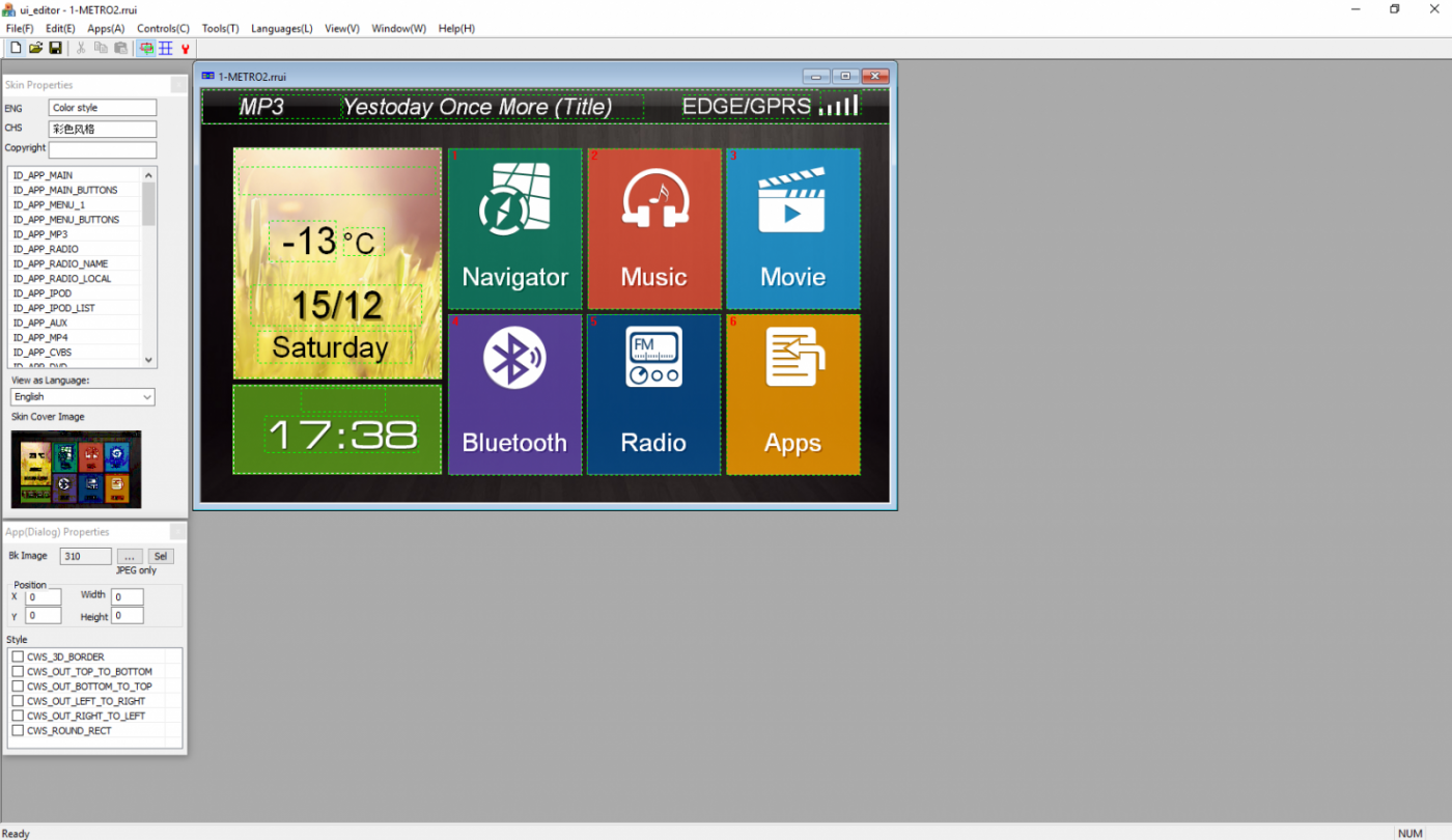

Tuncer Y. Yanıtlama zamanı: Aralık 15, 2018 Raporla Share Yanıtlama zamanı: Aralık 15, 2018 Arkadaşlar arayüz değiştirmek için direkt olarak RRUIEditor kullanın. bu editor kendi bilgisayarınızda çalışıyor zaten.istediğiniz gibi arayüzü değiştirebilirsiniz. Burada değiştirdiğiniz .rrui dosyasını sonra aracınızdaki cyclone atıp direkt yükleyebilirsiniz. 1 Yorum bağlantısı Diğer sitelerde paylaş More sharing options...

Rıdvan c. Yanıtlama zamanı: Ocak 7, 2019 Raporla Share Yanıtlama zamanı: Ocak 7, 2019 24.02.2015 - 12:24 tarihinde, Esen A. yazdı: Teoman Bey, resimlerde paylaştığım temanın adı Shallow bright. AllSkinv04.zip dosyasının içinde mevcut. Bütün temalar Ford'un değil malesef, hatta hiçbiri değil (Ben temaları Toyota Prius forumlarından buldum). Hatta ve hatta, Cyclone ürünle gelen skin dosyasının tema adı Blue lakin dosya adı TOYOTA2.rrui. Adamlar resmen ismini bile değiştirmeye üşenmiş! Şimdi bu nasıl olmus? Cyclone cihazdaki multimedya programı diğer marka araçlarda kullanılan gene diğer marka multimedya çalarların içine kurulmuş Çinli bir firma tarafından yazılmış. (Adını şu an hatırlayamadım) Bu firmanın yazdığı program Ford, Toyota, Chevrolet gibi bir sürü markanın yan ürünleri olan Cyclone, Navitech, ImmaPlus, Necvox, Roadrover, vb. marka ürünlerde kullanılıyor ve bu markalar kendi arayüzlerini geliştirip müşteriye sunuyorlar. İnternetten bulduğunuz temalar, eğer bu marka ürünlerden birini kullanıyorsanız cihazınıza uyacaktır lakin araba marka logoları (Bu durumda Toyota gibi) arayüzün çeşitli yerlerinde karşınıza çıkabilir. Ben bu sebepten, kendim kendi ihtiyacıma göre sade bir arayüz yaptım. Resimlerini birara sizlerle paylaşırım. Fakat şöyle de bir durum var. Misal benim aracımda otomatik park sistemi var. Cyclone ürünle gelen arayüz bu sistemi tam grafik arayüz ile destekliyor. Kullandığınız diğer skin eğer otomatik park sistemi olmayan bir araba modeli için tasarlandıysa -ki bu kuvvetle muhtemel, o zaman bu orjinali gibi desteklenmeyecektir. Aynı şey elektronik klima için de geçerli. Eğer skin'de bu özelliğin desteği yoksa, bu da arayüzde görünmeyecektir. Misal Shallow bright skin'de otomatik park yok. Yani, aracımızda olan özellikler eğer skin dosyasında tanımlanmadıysa ekranda gösterilmeyecektir. Aynı şekilde, Cyclone ürünle gelen arayüzü kurcalarken farkettim ki, arka fon led renklerini değiştiemeyi sağlayan (hız, devir göstergeleri gibi), lastik basıncı gösteren ve araç motoru hakkında bilgi veren ekranlar tasarlanmıs. Fakat Ford bunları desteklemediği için bu ekranları da göremiyoruz. Yani skin dosyasında olan özellikler arabamızda yoksa bu ekranlar da gösterilmeyecektir. Fazla veya gereksiz bilgi olduysa affedin diyor ve Rusça bir forumdan bulduğum 4 adet yeni skin dosyası paylaşıyorum. Linkler ölü yeni link ile ford cyclone TEMA’larını paylaşabilir misiniz --4 dakika sonra eklendi-- 25.02.2015 - 12:26 tarihinde, Doğan Kurban yazdı: Bu arada orj skin üstünde biraz oynadım. Gereksiz olan butonları kaldırdım. Klima ikazları ve oto park sorunsuz şuan. Duvar kağıdını değiştirip istediğiniz fotoğrafı atabilirsiniz. Download linki burada: http://turbobit.net/nd5399is24ti.html Link ölü yeni link paylaşabilir misiniz acaba --5 dakika sonra eklendi-- 15.12.2018 - 17:40 tarihinde, Tuncer Y. yazdı: Arkadaşlar arayüz değiştirmek için direkt olarak RRUIEditor kullanın. bu editor kendi bilgisayarınızda çalışıyor zaten.istediğiniz gibi arayüzü değiştirebilirsiniz. Burada değiştirdiğiniz .rrui dosyasını sonra aracınızdaki cyclone atıp direkt yükleyebilirsiniz. Görseldeki TEMA’yı paylaşabilir misiniz Yorum bağlantısı Diğer sitelerde paylaş More sharing options...
