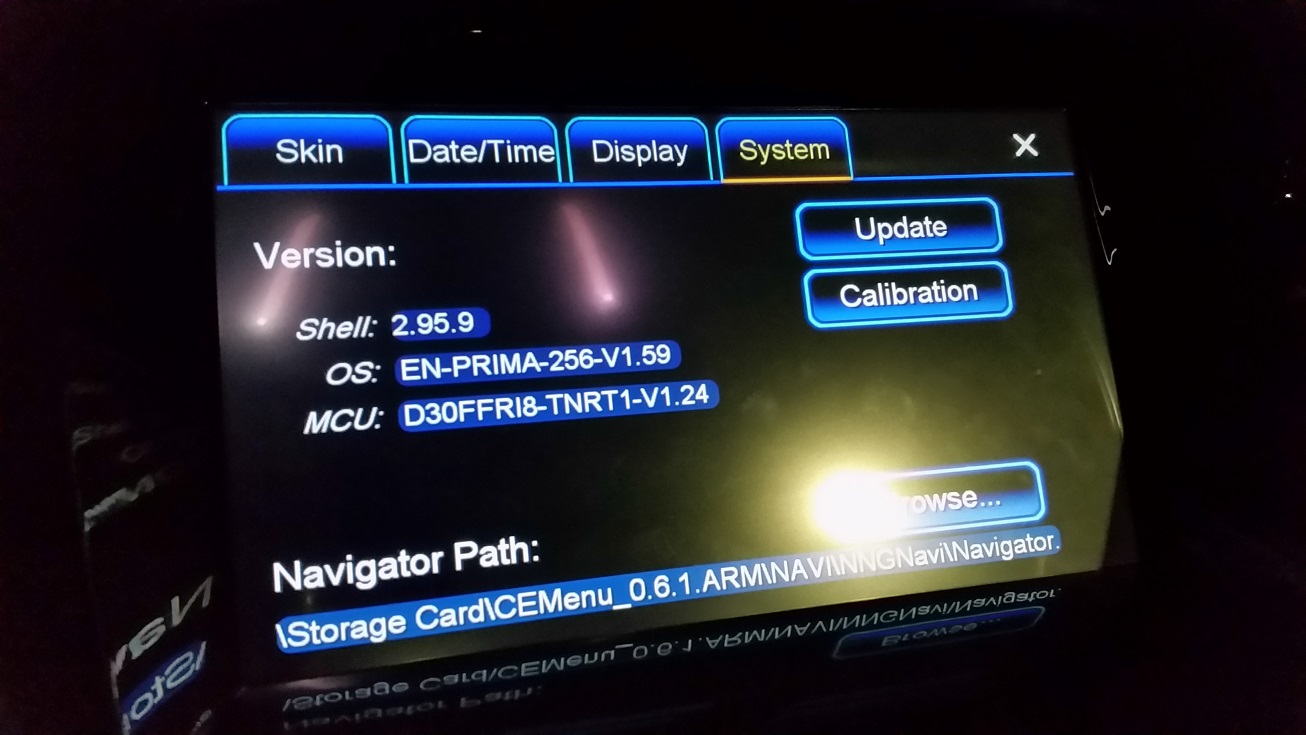

Teoman S. Yanıtlama zamanı: Şubat 24, 2015 Raporla Share Yanıtlama zamanı: Şubat 24, 2015 (düzenlendi) Esen bey. anladigim kadariyla bu yontemle cihaz markasi ne olursa olsun erisim saglariz sanirim. Bu update.exe dosyasini sd carda atıp ayni nav path seklindemi erisim saglayacagiz? Sizin tahmininize gore pc de nasi windows denetim masasina erisiyorsam bunlada cihazin denetim masasina ulasiriz, diyebilirmiyiz. Bu kadar cok soru sormam cihazı birdaha kullanilmaz hale getirme korkusundan kaynaklanıyor. Bas agrittim kusura bakmayin. Şubat 24, 2015 Teoman Saraç tarafından düzenlendi Yorum bağlantısı Diğer sitelerde paylaş More sharing options...

Esen A. Yanıtlama zamanı: Şubat 25, 2015 Yazar Raporla Share Yanıtlama zamanı: Şubat 25, 2015 Esen bey. anladigim kadariyla bu yontemle cihaz markasi ne olursa olsun erisim saglariz sanirim. Bu update.exe dosyasini sd carda atıp ayni nav path seklindemi erisim saglayacagiz? Sizin tahmininize gore pc de nasi windows denetim masasina erisiyorsam bunlada cihazin denetim masasina ulasiriz, diyebilirmiyiz. Bu kadar cok soru sormam cihazı birdaha kullanilmaz hale getirme korkusundan kaynaklanıyor. Bas agrittim kusura bakmayin. Teoman Bey ne demek, sıkıntı yok. Maksat birbirimize yardımcı olmak. update.exe dosyasını USB belleğin kök dizinine kopyalıyorsunuz. Diyelim belleği bilgisayarınıza takınca F: sürücüsüne yükleniyor. O zaman, F:\update.exe şeklinde görünecek. UBS belleği aracımıza takıyoruz. Sistem arayları menusünden (Navigasyon path belirlediğimiz ekran) sağ üst köşedeki Güncelle (update) düğmesine basıyoruz. Cihaz otomatik olarak USB bellekteki update.exe dosyasını çalıştırıyor. Bu dosya da Windows görev çubuğunu gösterip masaüstüne geçiş yapıyor. Burdan kopyala yapıstır, sil gibi işlemleri rahatlıkla yapabilirsiniz. Cihazı açıp kapattığınızda eski haline döner (masaüstü görünmez). Dosyanın cihaza hiçbir zararı olmaz. Zaten servisler de bu dosyayı cihazı güncellemek için kullanıyor. Gönül rahatlıklığıyla kullanabilirsiniz. Güncelle düğmesinin yeri @Doğan Kurban, Elinize sağlık güzel ve sade olmuş. Ben de buna benzer birşey yapmıştım. Ama ben otomatik parkı çalıştıramadım bir türlü. Boş siyah ekran çıkıyor. Belki kaydederken bir sıkıntı oldu. Ana ekran: Sadece uygulamalar ve ekranı kapat düğmesi mevcut. Uygulamalar ekranı: Yorum bağlantısı Diğer sitelerde paylaş More sharing options...

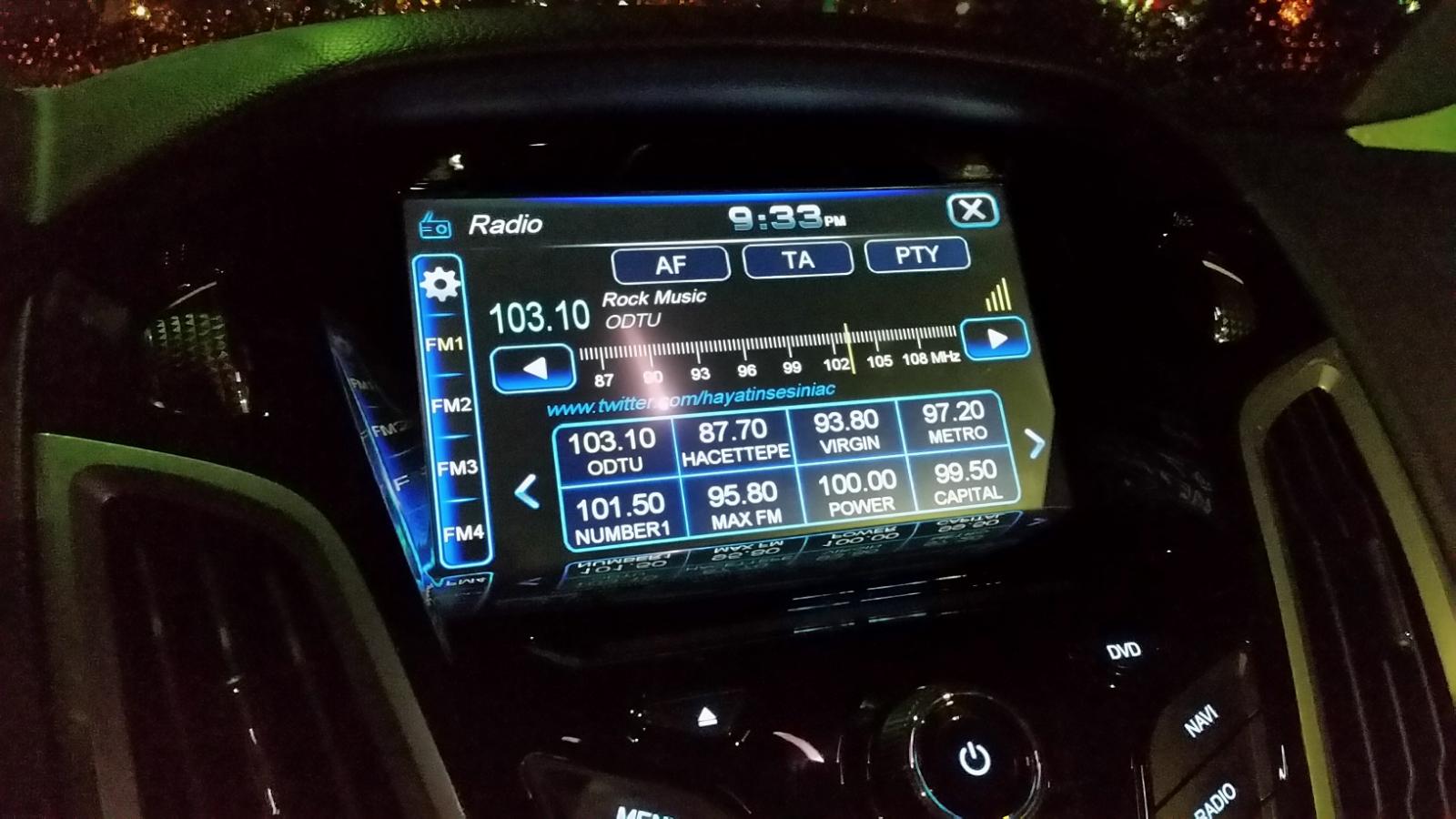

Esen A. Yanıtlama zamanı: Şubat 25, 2015 Yazar Raporla Share Yanıtlama zamanı: Şubat 25, 2015 Bu da radyo ekranı. Sadece FM frekansları var. Diğeri zaten Ankarada çekmiyor. Bir de elle arama kolay olsun diye frekans bantı ekledim. Aslında PTY ve AF'yi de kullanmıyorum hiç. Onları da kaldırabilirmişim. TA (Traffic announcement) da Türkiyede pek kullanılmıyor ama ne olur ne olmaz. Belki lazım olabilir. Yorum bağlantısı Diğer sitelerde paylaş More sharing options...
