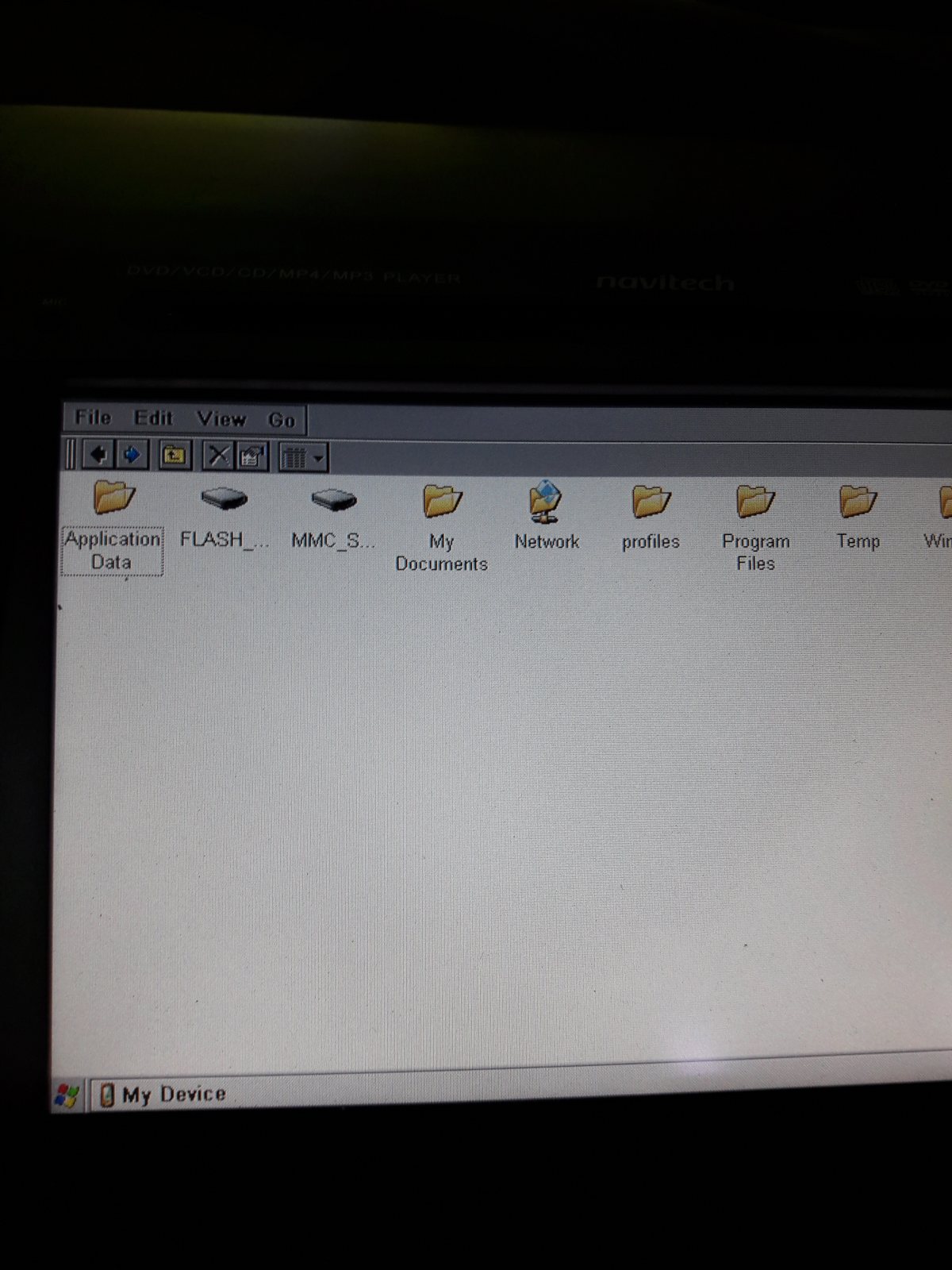

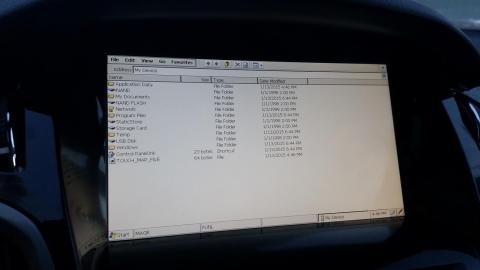

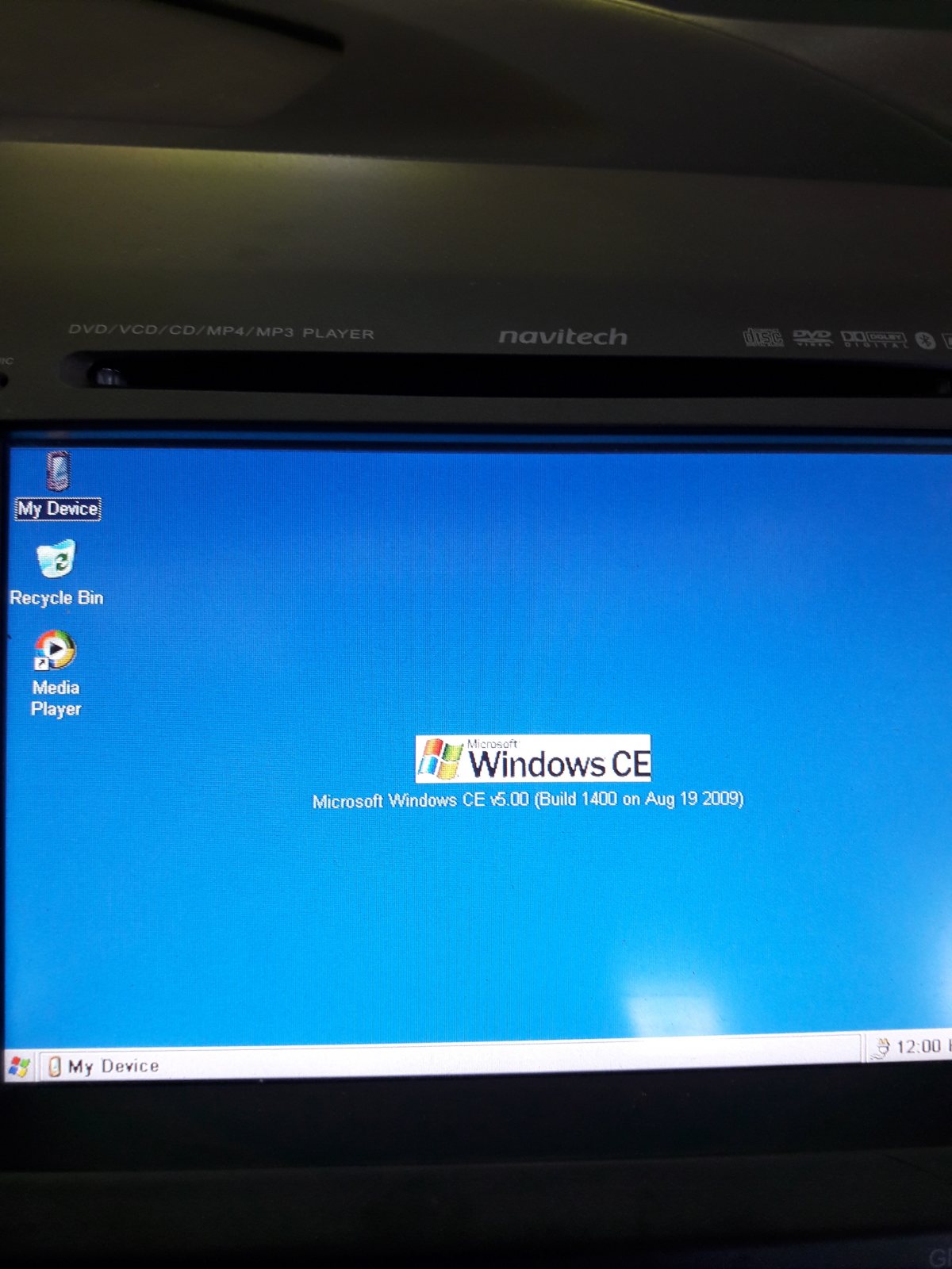

Tolga Temeltas Yanıtlama zamanı: Temmuz 28, 2016 Raporla Share Yanıtlama zamanı: Temmuz 28, 2016 Merhabalar, sayın Esen A. söyledikleri gibi Cyclone marka cihazımda Wince 6 arayüzüne ulasıp cihazın icindeki flas dosyalarını D2280 klasor ismi ile ulasıp cihaz arayüzdeki mp3,radyo,gibi görsellere ulasabildim ve bunları photoshop aracılığı ile istediğim gibi oynayıp aynı dosya ismi ile kayıt etmeyi basardım. Sorum su cyclone cihazımda oldu arac değistirip Navitech grd model taktırdım aynı yolu denediğimde cihaz arayüz görsellerine ulasamıyorum, ve wince6 yerine wince5 ulasabiliyorum, nerede hata yapıyor olabilirm --2 dakika sonra eklendi-- dosyalar ek'teki gibidir. --5 dakika sonra eklendi-- birde yorumlarda gördüğüm kadarıyla .rrui uzantılı dosyalardan bahsediyor, bu dosyayı wince ulastıktan sonra nereye kopyalayınca arayüz değisir, cihaz üzerinden exe yolunu örnek olarak attığım .rrui dosyayı gösterince çalısmıyor, syg --6 dakika sonra eklendi-- --7 dakika sonra eklendi-- Yorum bağlantısı Diğer sitelerde paylaş More sharing options...

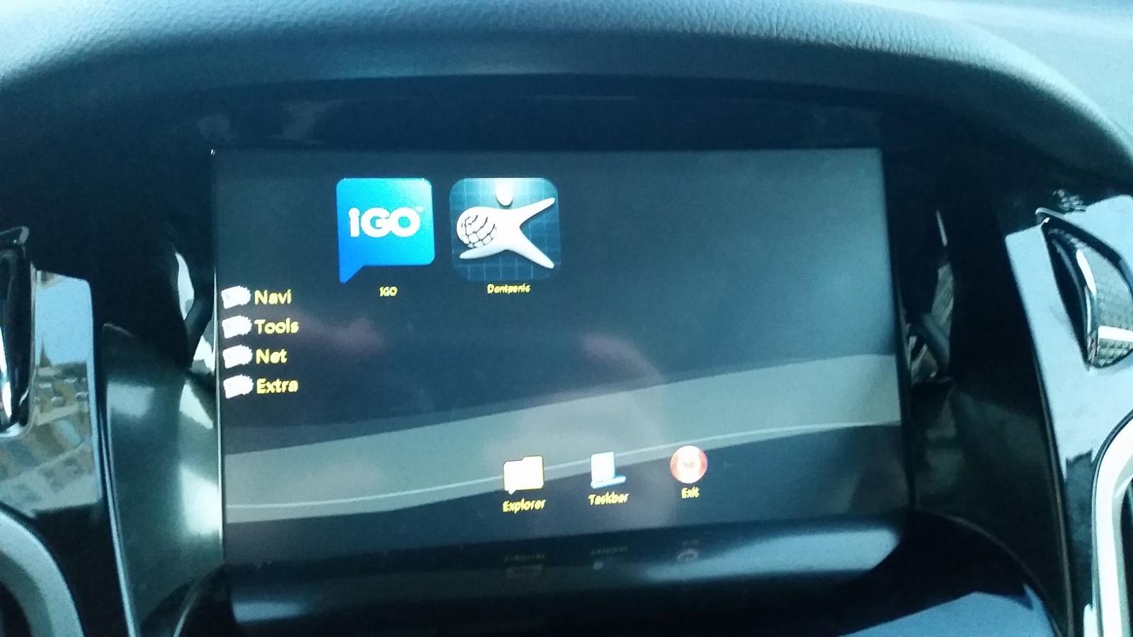

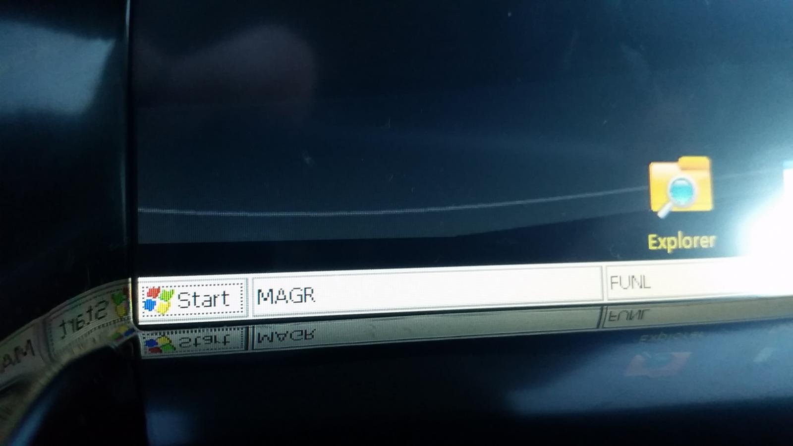

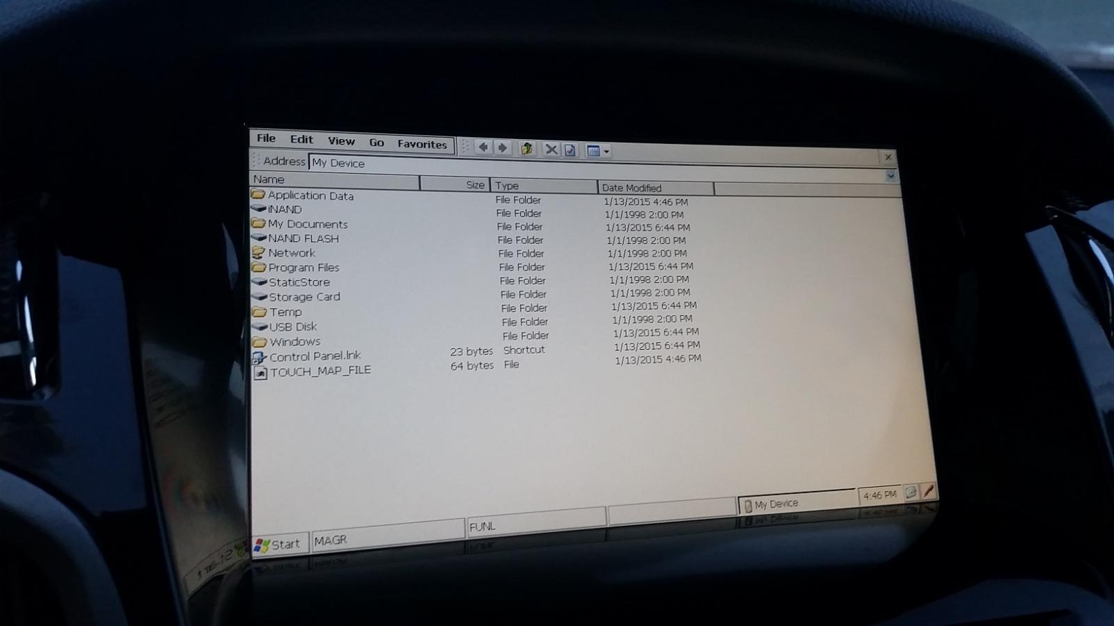

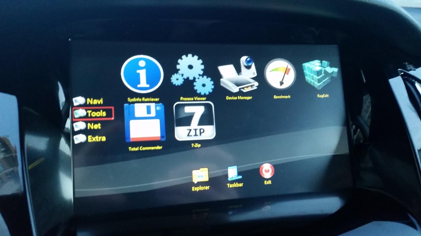

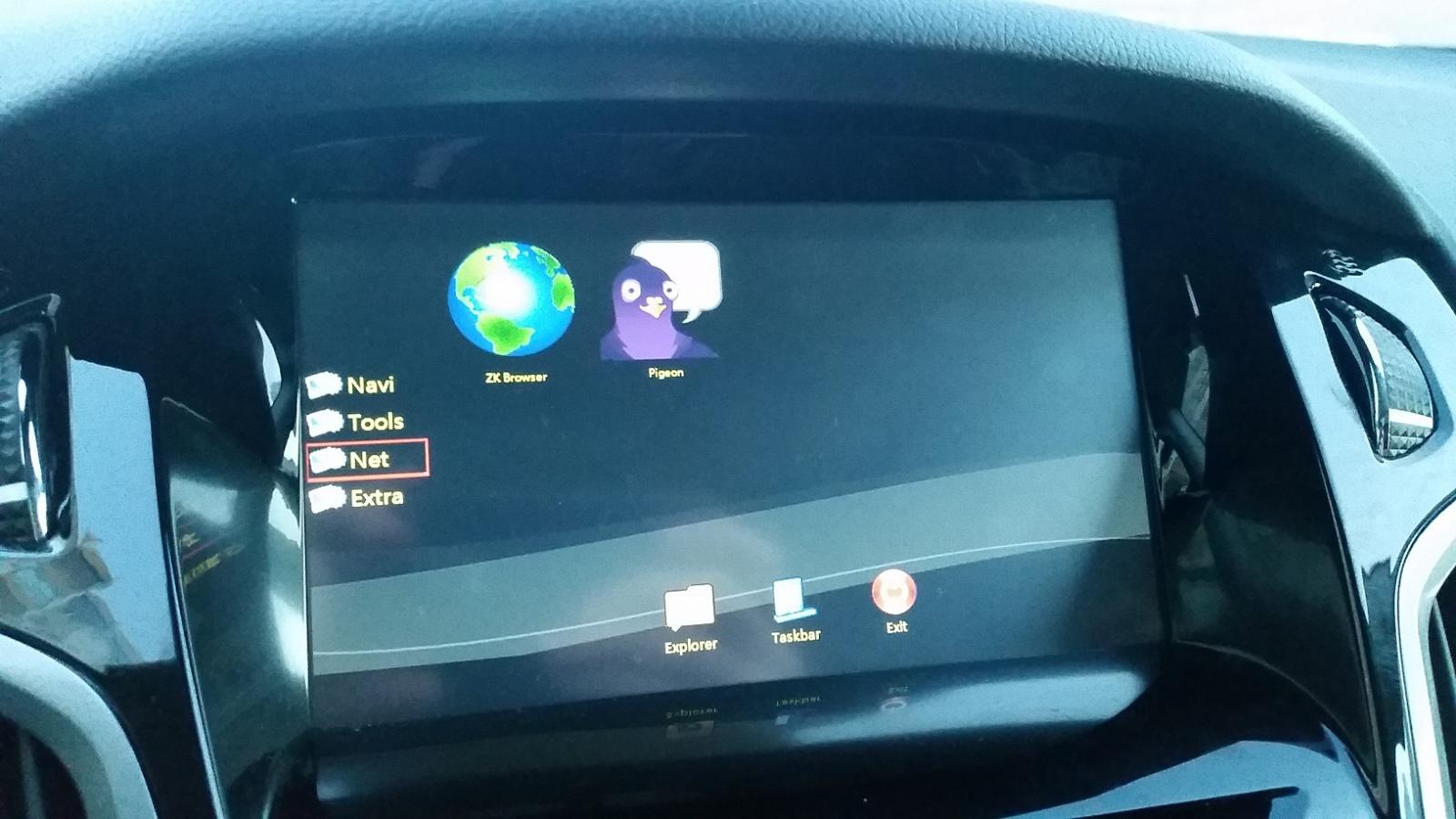

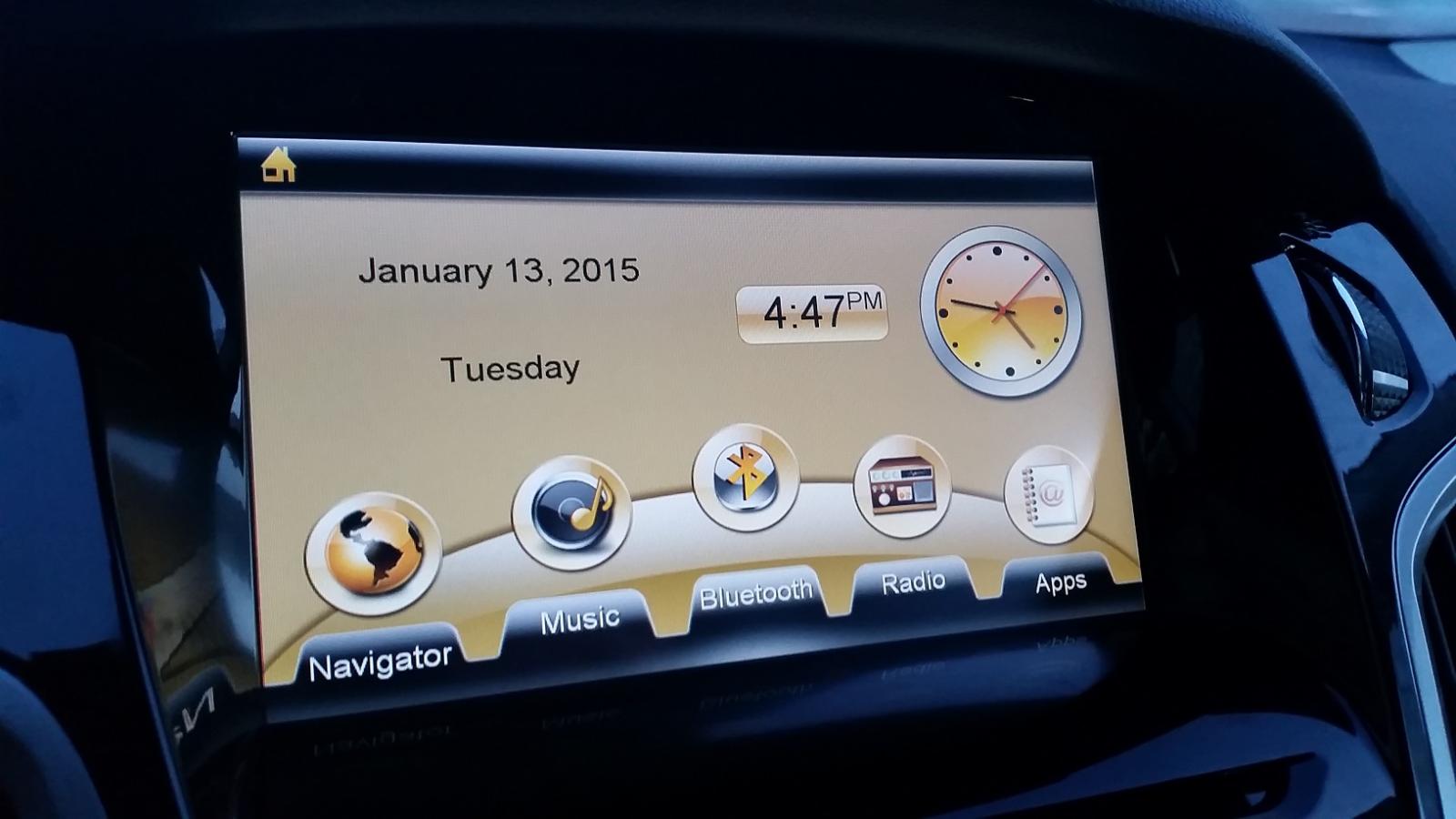

Beyazıt Turgay Yanıtlama zamanı: Şubat 2, 2017 Raporla Share Yanıtlama zamanı: Şubat 2, 2017 (düzenlendi) 13.01.2015 - 17:13 tarihinde, Esen A. yazdı: Herkese merhaba, Çok fazla forum kullanan biri değilim o yüzden bir kusurum olursa şimdiden affola. Bir hafta kadar önce Cyclone marka multimedya sistemi taktırdım. (Ankara - Tan Oto, 1800TL). Lakin takar takmaz hevesimi aldım ve ne yazıktır ki aletten tatmin olamadım. Yazılımcı mesleğim ve biraz da teknolojiye olan merakımdan ötürü ürünü biraz daha derinden kurcalamaya başladım. İnternette yaptığım araştırmalar sonucu güzel bir kaç kaynağa rastladım. Biliyorsunuz Cyclone (ve bir çok diğer araç navigasyon ürünü) Windows CE işletim sistemi ile çalışıyor. Prensip olarak cihazı çalıştırıyorsunuz, Windows açılıyor ve Navigasyon (ya da bizim durumumuzda Cyclone'un ana menüsü) çalıştırılıyor. Bu anamenü tam ekran bir uygulama (Android telefonlardaki oyunlar gibi düşünün) ve Masaüstünü göstermek ya da uygulamayı kapatmak için bir tuş olmadığından arkada çalışan Windows'a erişim sağlayamıyoruz. Bu durumda ne yapabiliriz? CEMenu. Windows CE tabanlı aygıtlar için yazılmış basit ve tam ayarlanabilir bir arayüz. (Bu linkten inceleyebilirsiniz) Ben indirdim ve kendime göre basit bir arayüz tasarladım. Windows CE'de çalışan bir kaç tane de uygulama ekledim. İsterseniz kendiniz yukarıdaki linkten, isterseniz benim uyarladığım halini bu linkten idirip deneyebilirsiniz. Bu arayüzü arabada denemeden evde kurcalamak isterseniz Windows CE Emulator'ü indirerek kullanabilir ve istediğiniz değişiklikleri yapabilirsiniz. Basitçe emulator'de çalıştırmak için Emulator'ü yukarıdaki linkten indirin Zip dosyasının içindeki MicrosoftDeviceEmulator klasörünü bir yere ayıklayın CEMenu'yü indirin CEMenu zip dosyasını MicrosoftDeviceEmulator'ün içindeki Storage Card klasörüne ayıklayın Device_Emulator_Launcher.exe'yi çalıştırın Çıkan menüde herhangi bir ayar yapmanıza gerek yok, direk Start Device'a tıklayabilirsiniz Windows CE başlayınca Masaüstündeki My Device'a tıkayın (Normal Windows'taki Bilgisayarım gibi bir araç bu) Burdan Storage Card'ın içindeki CEMenu'yü ayıkladığınız yere girin ve CEMenu dosyasını çalıştırın Oynayın ve test edin Peki bunu Cyclone cihazımıza nasıl yükleriz? Cyclone ana menüde Ayarlar bölümü altında Navigasyon uygulamasını işaret eden bölüm var. Eğer CEMenu'yü bir USB belleğe ya da Cyclone cihazıyla gelen microSD karta yüklerseniz, navigasyon uygulaması yerine CEMenu uygulamanızı işaret edebilirsiniz. Bu da (Forumda bahseden arkadaşlar vardı) cihaz üstündeki Navi tuşuna bastığınızda Navigasyon uygulamasını değil, CEMenu uygulamasını çalıştıracaktır. Peki bu bizim ne işimize yarar? Benim uyarladığım CEMenu arayüzünde alt tarafta yatay olarak 3 adet tuş var. Soldan sağa Explorer (Windows gezgini), Taskbar (Görev Çubuğu) ve Exit (Bildiğimiz çıkış) Eğer Explorer tuşuna basarsanız, voila! Görev çubuğu aktif hale gelir ve artık Windows'a erişebiliriz. Eğer Taskbar tuşuna basarsanız (ki önce Explorer tuşuna basmanız gerekiyor, yoksa hata alırsınız) Görev çubuğunu gizler. Tekrar basarsanız gösterir. Tekrar basarsanız gizler, vs.. Peki Görev Çubuğunu gördüm, bu benim ne işime yarar? Başlat tuşuna basarak Programlar altından Windows Exlorer'ı çalıştırabilirsiniz. Bu sayede Windows kullanır gibi kopyala yapıştır işlemleri yapabilirsiniz. Mesela şu linkten Skin dosyaları indirip, bu skin dosyasını USB belleğinizde bir yere ayıklayıp, sonra Windows Exlorer sayesinde bu skin dosyalarını cihazın StaticStore\I9\Skins klasörünün içine kopyala yapıştıp yapıp Cyclone'u yeniden başatırsanız Ayarlar menüsünden yeni skin seçebilirsiniz. Hatta eğer kendi skin dosyanızı oluşturmak ya da mevcutta olanı değiştirmek isterseniz bu linkten basit bir editor indirip yapabilirsiniz. DIKKAT!! Arkadaşlar, CEMenu'de eklediğim (Kendi kullandığım ve herkesin işine yarayacağını pek düşünmediğim) birkaç uygulama var. Bunlardan bir tanesi RegEdit (Windows Registry Editor). Eğer bu uygulamayla tanışık değilseniz bilmediğiniz bir şey yapmayın, aksi taktirde Cyclone cihazınız bir daha çalışmayabilir. Total Commander, bu da kolay hata yapmaya müsait bir uygulama. Yanlışlıka birşeyler silmeyin, aman dikkat! Ve bir kaç tane resim gerçekten tebrik ederim çok başarılı ben navitech kullanıyorum bende hem arayüzden sıkıldım hemde bluetototh ile arama yaparken çevir sesini hiç duymuyorum sesi açınca telefon görüşmesi sonrası radyoya otomatik geçiyor ve çok yüksek ses çıkıyor birde mute tuşuna basınca ekranın ortasında kocaman sessiz resmi çıkıyor ve saati bile göremiyorum.bana yardımcı olurmuusunuz? --9 dakika sonra eklendi-- 24.02.2015 - 11:48 tarihinde, Doğan Kurban yazdı: Fotoğraflarınızdan açılış logosunu istediğinizle değiştirin.Duvar kağıdınıda aynı şekilde değiştirebiliyorsunuz. açılışa logo nasıl yükleriz navitech için --27 dakika sonra eklendi-- arkadaşlar navitech cihazda arayüz değiştiren varmı? nasıl yapıcaz anlamadım? Şubat 2, 2017 Beyazıt Turgay tarafından düzenlendi Yorum bağlantısı Diğer sitelerde paylaş More sharing options...
Beyazıt Turgay Yanıtlama zamanı: Şubat 6, 2017 Raporla Share Yanıtlama zamanı: Şubat 6, 2017 27.07.2015 - 11:59 tarihinde, Akin Arcak yazdı: Merhaba arkadaşlar, Öncelikle teşekkür etmek isterim. Focus veya Cyclone sahibi değilim ancak bu konu çok işime yaradı ve ben konu sahibi arkadaşın dosyalarını baz alarak arayüze birkaç ekleme yaptım ve uygulamalar koydum. İlgilenen arkadaşlar aşağıdaki linkleri kullanabilirler. Dosyalar Nasıl yapıldığını izlemek için: akın bey bendede navitech var dediklerinizi yaptım Ama arayüzü nasıl değiştircem onu çözemedim Yorum bağlantısı Diğer sitelerde paylaş More sharing options...
