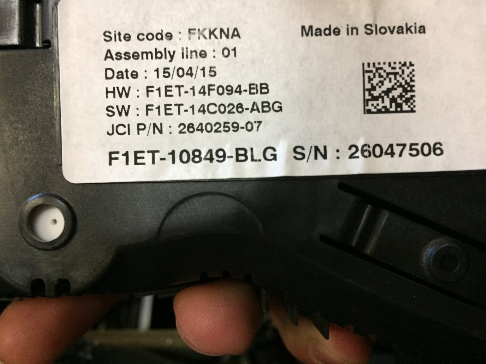

H. Cenk Yanıtlama zamanı: Aralık 21, 2016 Raporla Share Yanıtlama zamanı: Aralık 21, 2016 11 dakika önce, Serkan Karakoca yazdı: Kaynımda da var, aynısı Bendeki de bundan, BLG ... Allegrodan 300-400 TL gibi bir şeye almıştık ancak postası bayağı tutmuştu. Bizim burada gümrükçü falçatayı basmı ön camı boydan çizmişti de eskisinin camını uyarlamıştı Şahsuvar.. 2 Yorum bağlantısı Diğer sitelerde paylaş More sharing options...

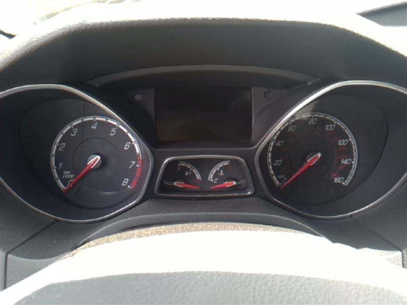

Gökhan Ulaş Yanıtlama zamanı: Aralık 30, 2016 Raporla Share Yanıtlama zamanı: Aralık 30, 2016 (düzenlendi) Merhaba gösterge hakkında sormak istediğim bir kaç soru var yardımcı olabilirseniz mutlu olurum. CM5T - 10846 gibi bir numara vardı arkasında yanlış hatırlamıyorsam. Yukarıda ki atmış olduğum göstergenin aynısı dün akşam elime geçti. Hem mil hem km olanlardan. Denedim çalıştırdım fakat sormak istediklerim; 1- Gösterge yazıları ve renkleri ST olmasına rağmen ekran ST olarak açılmadı Ford olarak açıldı acaba sebebi varmı ? 2- 2 adet yol bilgisayarı olması gerekmezmi ? Benim incelememde tek bir yol bilgisayarı vardı. 1 ve 2 şeklinde ayrılmamıştı. 3- Dijital hız göstergesini göremedim. Upgrade mi yapmak gerekli ? Aracım Focus 2011 1.6 EB Yardımcı olabilecek kimseler var ise şimdiden teşekkürlerimi sunarım.. Aralık 30, 2016 Gökhan Ulaş tarafından düzenlendi imla. Yorum bağlantısı Diğer sitelerde paylaş More sharing options...
Yakup Ç. A. Yanıtlama zamanı: Aralık 30, 2016 Raporla Share Yanıtlama zamanı: Aralık 30, 2016 1 halledilir yazılımla2 ve 3 makyajlı için geçerli. 1 Yorum bağlantısı Diğer sitelerde paylaş More sharing options...
Gökhan Ulaş Yanıtlama zamanı: Aralık 30, 2016 Raporla Share Yanıtlama zamanı: Aralık 30, 2016 Şimdi, Yakup Çağatay yazdı: 1 halledilir yazılımla 2 ve 3 makyajlı için geçerli. Teşekkür ederim. Makyajlı için derken acaba mca göstergemi şu f1et ile olanlardan yoksa arabanın makyajlı kasamı olması gerekli ? Makyajsız kasada 2 ile 3 ü hiçbir türlü aktif etme olanağı yokmudur ? Yorum bağlantısı Diğer sitelerde paylaş More sharing options...
Murat Kav. Yanıtlama zamanı: Aralık 30, 2016 Raporla Share Yanıtlama zamanı: Aralık 30, 2016 Göstergeye yazılım ile müdahale etmiş olabilirler. Orjinal ST gösterge, ST logo ile açılıyor diye hatırlıyorum. Çift yol bilgisayarı ve dijital hız da yazılım ile alakalı. Yakup'un dediği gibi bu özellikler focus'a makyaj ile geldi. Eski göstergeye yazılım attırarak bu özellikleri kazandırmak mümkün. Ancak bunun bazı yan etkileri de oluyor, çünkü yeni yazılım makyajlı araca göre yazılmış. Benim gördüğüm, bizim araçlar için en güzeli 2015 kuga gösterge yazılımı (FV4T ile başlayanların yazılımı). Ama her göstergeye olur mu, denemek lazım.. 1 Yorum bağlantısı Diğer sitelerde paylaş More sharing options...
Gökhan Ulaş Yanıtlama zamanı: Aralık 30, 2016 Raporla Share Yanıtlama zamanı: Aralık 30, 2016 Şimdi, Murat Kavuk yazdı: Göstergeye yazılım ile müdahale etmiş olabilirler. Orjinal ST gösterge, ST logo ile açılıyor diye hatırlıyorum. Çift yol bilgisayarı ve dijital hız da yazılım ile alakalı. Yakup'un dediği gibi bu özellikler focus'a makyaj ile geldi. Eski göstergeye yazılım attırarak bu özellikleri kazandırmak mümkün. Ancak bunun bazı yan etkileri de oluyor, çünkü yeni yazılım makyajlı araca göre yazılmış. Benim gördüğüm, bizim araçlar için en güzeli 2015 kuga gösterge yazılımı (FV4T ile başlayanların yazılımı). Ama her göstergeye olur mu, denemek lazım.. Teşekkür ederim yanıtınız için. Aklıma yine takılan bir kaç durum var. Yan etkilerden kasıt sanırım arıza kodu veyahutta düzenli çalışamama gibi durumlar. Vallahi gösterge fiyatları şu aralar oldukça yüksek bu göstergeye bile tesadüfen denk geldim. Kuga göstergeleri 650 750 istiyorlar genelde oda oldukça pahalı. Birde bahsetmiş olduğunuz yazılım işini elm327 ile hallebilirmiyiz yoksa servis yolu gözükürmü ? Yorum bağlantısı Diğer sitelerde paylaş More sharing options...
Servet Ö. Yanıtlama zamanı: Aralık 30, 2016 Raporla Share Yanıtlama zamanı: Aralık 30, 2016 42 dakika önce, Gökhan Ulaş yazdı: Merhaba gösterge hakkında bir kaç sormak istediğim bir kaç soru var yardımcı olabilirseniz mutlu olurum. CM5T - 10846 gibi bir numara vardı arkasında yanlış hatırlamıyorsam. Yukarıda ki atmış olduğum göstergenin aynısı dün akşam elime geçti. Hem mil hem km olanlardan. Denedim çalıştırdım fakat sormak istediklerim; 1- Gösterge yazıları ve renkleri ST olmasına rağmen ekran ST olarak açılmadı Ford olarak açıldı acaba sebebi varmı ? 2- 2 adet yol bilgisayarı olması gerekmezmi ? Benim incelememde tek bir yol bilgisayarı vardı. 1 ve 2 şeklinde ayrılmamıştı. 3- Dijital hız göstergesini göremedim. Upgrade mi yapmak gerekli ? Aracım Focus 2011 1.6 EB Yardımcı olabilecek kimseler var ise şimdiden teşekkürlerimi sunarım.. FOCCCUS programi ile kodlaman lazim. Bendeki ST gostergesi olmamasina ragmen ST diyip aciliyor mesela @Ozan Kar gorunce daha detayli bilgi verebilir. 2 Yorum bağlantısı Diğer sitelerde paylaş More sharing options...
Murat Kav. Yanıtlama zamanı: Aralık 30, 2016 Raporla Share Yanıtlama zamanı: Aralık 30, 2016 Şimdi, Gökhan Ulaş yazdı: Teşekkür ederim yanıtınız için. Aklıma yine takılan bir kaç durum var. Yan etkilerden kasıt sanırım arıza kodu veyahutta düzenli çalışamama gibi durumlar. Vallahi gösterge fiyatları şu aralar oldukça yüksek bu göstergeye bile tesadüfen denk geldim. Kuga göstergeleri 650 750 istiyorlar genelde oda oldukça pahalı. Birde bahsetmiş olduğunuz yazılım işini elm327 ile hallebilirmiyiz yoksa servis yolu gözükürmü ? Park sensörlerinin sesinin gelmemesi, araba grafiğinde aydınlatma şemalarının tam olması gerektiği gibi çalışmaması gibi sorunlardan şikayetler geldi. Bir de otomatik park ile ilgili bir sıkıntı vardı ama neydi hatırlayamadım şimdi .. 1 Yorum bağlantısı Diğer sitelerde paylaş More sharing options...
Serkan Karakoca Yanıtlama zamanı: Aralık 30, 2016 Raporla Share Yanıtlama zamanı: Aralık 30, 2016 Şimdi, Murat Kavuk yazdı: Park sensörlerinin sesinin gelmemesi, araba grafiğinde aydınlatma şemalarının tam olması gerektiği gibi çalışmaması gibi sorunlardan şikayetler geldi. Bir de otomatik park ile ilgili bir sıkıntı vardı ama neydi hatırlayamadım şimdi .. +1 gösterge ile teyp üzerindeki ekranda farklı yılların yazılımları olduğu için murat abinin bahsettikleri şeyler çalışmıyor ... Yorum bağlantısı Diğer sitelerde paylaş More sharing options...
Semih G. Yanıtlama zamanı: Aralık 30, 2016 Raporla Share Yanıtlama zamanı: Aralık 30, 2016 Ben makyajsız kasada,makyajlı ST yazılımlı makyajsız kasa göstergesi kullanıyorum ST işi yazılımsal olduğu için uyarlanabilir sanırım,2 bilgisayar içinde denildiği gibi makyajlı yazılımı gerekli. Bunu yapınca park sensörleri çalışmıyor haberiniz olsun. 2 Yorum bağlantısı Diğer sitelerde paylaş More sharing options...
Eren Sarıkaya Yanıtlama zamanı: Aralık 30, 2016 Raporla Share Yanıtlama zamanı: Aralık 30, 2016 17.12.2016 - 00:41 tarihinde, Gürkan Çakıroğlu yazdı: Önümüzdeki haftayı beklersen sana bir kuga gösterge ayarlayabiliriz ? DV4T 10849 xx seri ile başlayanlar, sona yazdığım xx ler farklılık gösterebiliyor. Gürkan Bey bu göstergede herhangi bir gelişme var mı ? Yorum bağlantısı Diğer sitelerde paylaş More sharing options...
