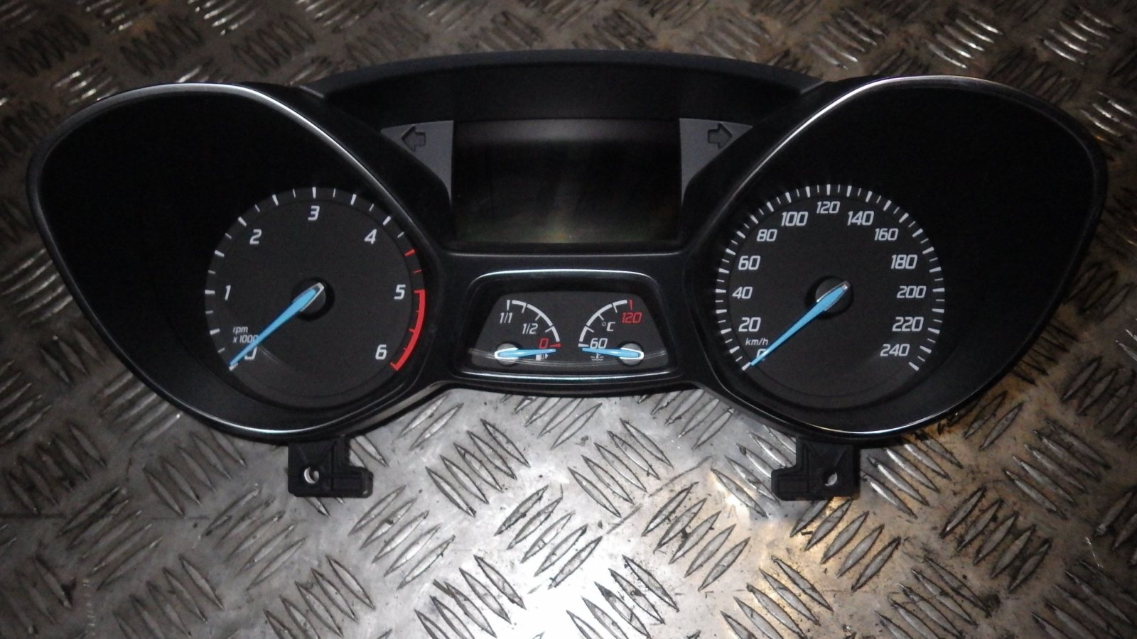

benim benzinli arabaya şu gösterge olurmu?
not : benzinlide 8bin devir var dizelde 6 bin sıkıntı yaratırmı acep fiyat bayağı uygun

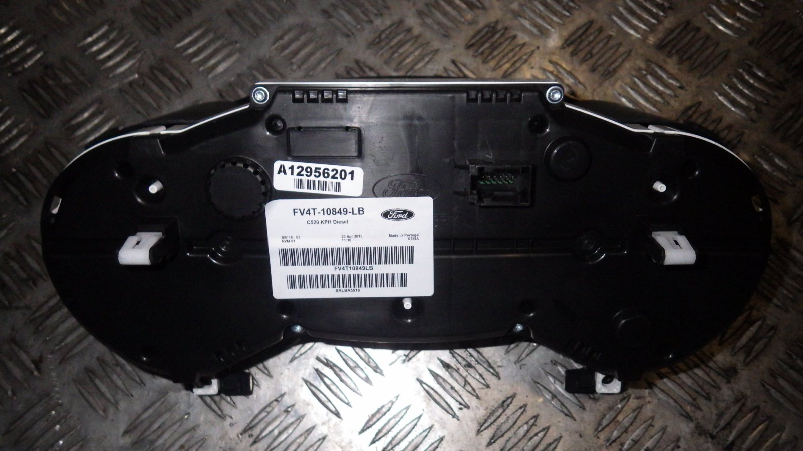

Olmaz ayrıca bu kuga göstergesi aracınıza uyması için arkadaki tırnakları kırmanız lazım. Devir saati de uygun değil

devir saati çalışmazmı yoksa yanlış mı gösterir. genel kullanımda 4bin üstüne pek çıkmıyorum zaten sonrasında boşa dönüyormuş gibi oluyor

Kuga gostergesini takarsiniz tirnaklari kirmak sartiyla . Araç BCM (Body Control Module) ile IPC (Instrumental Panel Control) arasında tutarsizlik oluşur ve bir çok fonksiyonu kullanamazsınız.

Makyajsıza makyajsız göstergesi aldığınız sürece kuga göstergesi olur. Ama benzinliye dizel olmuyor diye biliyorum. Yazılım atılırsa belki olabilir. Eğer düzgün oturmuşsa tırnakları kırmaya da gerek yok. Oturmuyorsa onları dipten falçata ile kesebilirsiniz benim gibi.
Yorum bağlantısı
Büyük ihtimal dedikleri gibi olmaz. Benzin/Disel den dolayı. Yinede siz bunu alın uygunsa satın :D ekonomiye can verin..

Bu göstergeler amerika versiyon . Montaj tırnakları kırık. Neye göre aldınız bunları

Ebay'daki ürün işe yaramaz Özer beyin dediği gibi tırnaklar kırık.

Tırnaklar kırık Evet. Eski göstergenin kapağı takılabilir belki. Ben allegro dan almaya çalıştım. Kuga göstergesi ama focusa da oluyor.
Eski göstergenin kapağı takılamaz ekran boyutu farklı. Kuga göstergesi uyar ama arka tırnaklarını kırmanız lazım .
