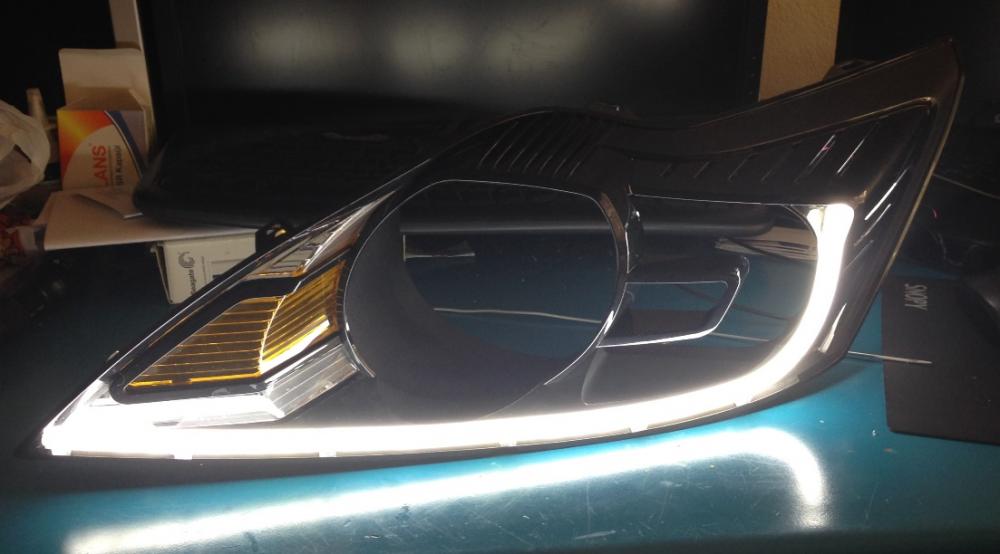

Gökhan Açıkgöz Yanıtlama zamanı: Mayıs 3, 2015 Raporla Share Yanıtlama zamanı: Mayıs 3, 2015 Bişeyler daha yaptık bakalım Focus 2.5 farları dağıttım kararttim Mercek kapağı değişik bişey uygulayalim dedik bu da gayet iyi oldu Ufak bi deneme fotosu Sonra led çalışması yaptım Parklarda beyaz Sinyal yanınca turuncu Sonrasında tekrar beyaz yanacak şekilde ayarlandı Farlar kapatıldı Bu sinyal yanarken ki hali Duvar fotosu Araç üzerindeki resmi Bu da deneme halindeki videosu Tanet bey merhaba ben de mercedeslerde ki gündüz farlarindan yaptirmak istiyorum sizinle nasıl irtibata gelebilirim focus2 araç Yorum bağlantısı Diğer sitelerde paylaş More sharing options...
taner eviş Yanıtlama zamanı: Mayıs 3, 2015 Yazar Raporla Share Yanıtlama zamanı: Mayıs 3, 2015 Tanet bey merhaba ben de mercedeslerde ki gündüz farlarindan yaptirmak istiyorum sizinle nasıl irtibata gelebilirim focus2 araç 05302057665 Farları gönderirseniz yaparım. 2 Yorum bağlantısı Diğer sitelerde paylaş More sharing options...
