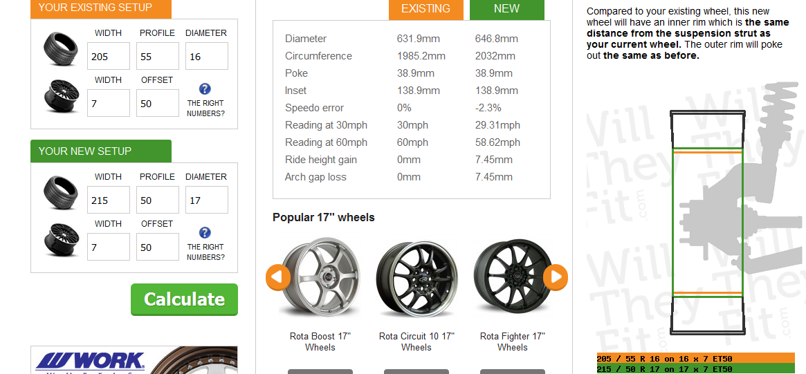

Uğur Buğday Yanıtlama zamanı: Kasım 19, 2015 Raporla Share Yanıtlama zamanı: Kasım 19, 2015 evet şuanda bakıyorum oldukça değerli yorumlar var teşekkürler ozaman kapı üstündeki teknik değere göre hesaplayınca 215 50 17 ise çap arasındaki fark 0,6 % 3.9 mm çıkıyor dediğnz ebat sıkıntı yok gibi sanırım Yorum bağlantısı Diğer sitelerde paylaş More sharing options...
Yakup Ç. A. Yanıtlama zamanı: Kasım 19, 2015 Raporla Share Yanıtlama zamanı: Kasım 19, 2015 10 saat önce, Uğur Buğday said: evet şuanda bakıyorum oldukça değerli yorumlar var teşekkürler ozaman kapı üstündeki teknik değere göre hesaplayınca 215 50 17 ise çap arasındaki fark 0,6 % 3.9 mm çıkıyor dediğnz ebat sıkıntı yok gibi sanırım Aynen, kullanılabilir. Yorum bağlantısı Diğer sitelerde paylaş More sharing options...

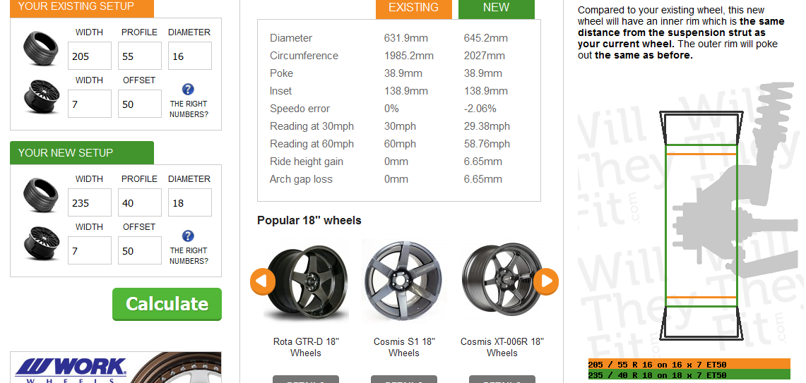

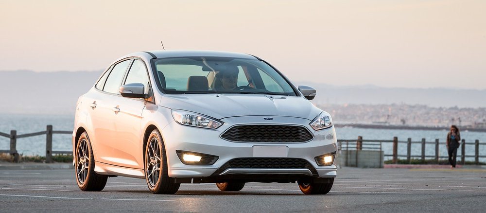

Mert Yürüyen Yanıtlama zamanı: Kasım 20, 2015 Raporla Share Yanıtlama zamanı: Kasım 20, 2015 36 dakika önce, İlker Ka. said: Favorim : BBS SR Himalaya Grisi 17'' BBS SR JANT Yalnız 17'' geçince, ayrıca yay takmanız gerekecektir. Araç yaylanacak, yukarı kalkacaktır. + Ek maliyet. Cebinizde para olduktan sonra jant almak kolay. 2 değil 3 kere düşünün, öyle karar verin. Alternatif jant seçenekleri için modül linki : tirerack.com güzel jantlar gerçekten... ANCAK; yay ile verdiğiniz bilgiler malesef yanıltıcı... Yay takılmasına gerek yok, aracın zaten orjinal ölçüleri 215/50/17. spor paket alsanız zaten fabrika çıkışı böyle geliyor. Yada farklı paketlerde 235/40/18, TR'de olmasada. Üretilen araçların tamamı "yaysız" yani standart. Dolayısıyla yay takmak zorunluluk gibi değilde daha çok görsel endişe ile yapılan bir hareket. Sizinde aklınızda olsun... SONUÇ olarak, 215/50/17 ye de 235/40/18 e de yaysız binebilirsiniz. altta sırasıyla iki örnek veriyorum... beyaz olan benim aracım 17'lik, kırmızı olan @Serdar yaman ın aracı 235/40/18 lik... 3 Yorum bağlantısı Diğer sitelerde paylaş More sharing options...
çağlar çetinkaya Yanıtlama zamanı: Kasım 20, 2015 Raporla Share Yanıtlama zamanı: Kasım 20, 2015 39 dakika önce, Mert Yürüyen said: güzel jantlar gerçekten... ANCAK; yay ile verdiğiniz bilgiler malesef yanıltıcı... Yay takılmasına gerek yok, aracın zaten orjinal ölçüleri 215/50/17. spor paket alsanız zaten fabrika çıkışı böyle geliyor. Yada farklı paketlerde 235/40/18, TR'de olmasada. Üretilen araçların tamamı "yaysız" yani standart. Dolayısıyla yay takmak zorunluluk gibi değilde daha çok görsel endişe ile yapılan bir hareket. Sizinde aklınızda olsun... SONUÇ olarak, 215/50/17 ye de 235/40/18 e de yaysız binebilirsiniz. altta sırasıyla iki örnek veriyorum... beyaz olan benim aracım 17'lik, kırmızı olan @Serdar yaman ın aracı 235/40/18 lik... Bence de yanıltıcı bende 17 inc jant ve 215 50 17 latik kullanıyorum yaya falan gerek yok aracın yukarı falanda kalktığı yok fazla bir şekilde on numara oluyor bu ebat araca zaten fordun verdiği ölçü... Bu arada Serdar'ın araba mükemmel çıkmış..maşallah. 2 Yorum bağlantısı Diğer sitelerde paylaş More sharing options...
İlker Ka. Yanıtlama zamanı: Kasım 20, 2015 Raporla Share Yanıtlama zamanı: Kasım 20, 2015 (düzenlendi) Düzeltmek gerek. Ben Focus 2.de 225/45/17 Pzero Nero lastik kullandığım için gerekti. Gerçi Koni Amortisör ve yayı da ben kendim eklemiştim. Focus 3.de ise 215/50/17 ve ebat lastik seçiminde ; lastik çevresi 5 mm büyürken, lastik çapı 15 mm büyüdüğünden ayrıca yay değişimi gerekmiyor. Büyüyen lastik çapı fit görünüm sağlıyor. Aynı şekilde 235/40/18 de de lastik çapı 13 mm , çevresi 4 mm ve tabanı büyüyor, bu ebatta da yay gerekmiyor. Ancak 215/50/17 ara bir ebat olduğundan fiyatı diğer lastiklerden daha pahalı + Ek harcama. Fakat güzel görsellik Ekte de 18'' Kasım 20, 2015 İlker Ka. tarafından düzenlendi 1 Yorum bağlantısı Diğer sitelerde paylaş More sharing options...
Cem Boneval Yanıtlama zamanı: Kasım 21, 2015 Raporla Share Yanıtlama zamanı: Kasım 21, 2015 5 saat önce, İlker Ka. said: Düzeltmek gerek. Ben Focus 2.de 225/45/17 Pzero Nero lastik kullandığım için gerekti. Gerçi Koni Amortisör ve yayı da ben kendim eklemiştim. Focus 3.de ise 215/50/17 ve ebat lastik seçiminde ; lastik çevresi 5 mm büyürken, lastik çapı 15 mm büyüdüğünden ayrıca yay değişimi gerekmiyor. Büyüyen lastik çapı fit görünüm sağlıyor. Aynı şekilde 235/40/18 de de lastik çapı 13 mm , çevresi 4 mm ve tabanı büyüyor, bu ebatta da yay gerekmiyor. Lastik ve jant değişimi çok aşırı değerlere kaçılmadığı sürece yay değişimi gerektirmez. Yani arasında doğrudan bir bağlantı kurmak gerekmez. Ayrıca ölçülerinizde ölçek hatası var, çevre değişimi mm değil cm cinsinden olacak. Bir de MCA'ya kadar standart lastik olarak 215/55-16 geliyor idi kıyaslamayı onunla yapmak lazım. Özetle 2 Yorum bağlantısı Diğer sitelerde paylaş More sharing options...
