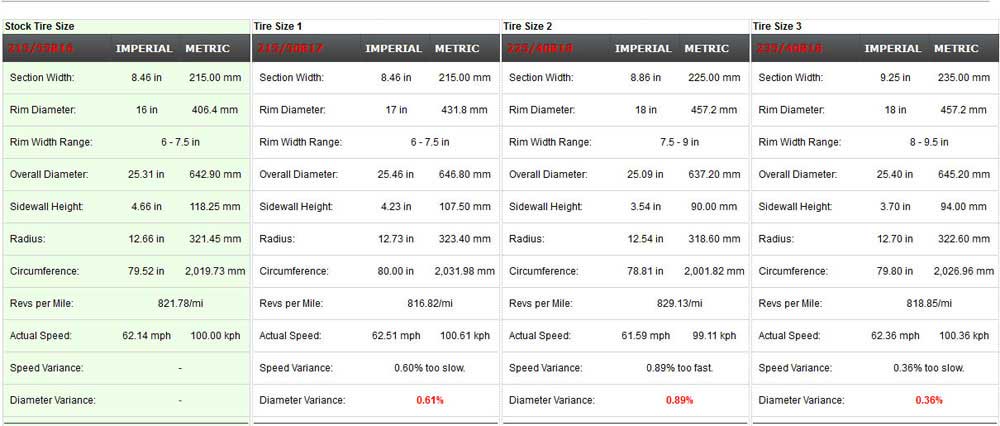

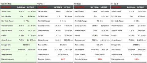

Sezen Köroğlu Yanıtlama zamanı: Mart 29, 2013 Raporla Share Yanıtlama zamanı: Mart 29, 2013 %0,9 kuculuyor lastik ceperi yani 100 km yapsan aslinda 99,1 yapmis oluyosun galiba Küçülüyor derken !? Yorum bağlantısı Diğer sitelerde paylaş More sharing options...
Sabri Özer Yanıtlama zamanı: Mart 29, 2013 Raporla Share Yanıtlama zamanı: Mart 29, 2013 Küçülüyor derken !? Lastik çapi kuculuyor %0,9 orjinale gore yani 50 cm desek orjinal cap 225/40/18 takilirsa 49,5 cm gibi bisi oluyor. Yorum bağlantısı Diğer sitelerde paylaş More sharing options...
Sezen Köroğlu Yanıtlama zamanı: Mart 29, 2013 Raporla Share Yanıtlama zamanı: Mart 29, 2013 Lastik çapi kuculuyor %0,9 orjinale gore yani 50 cm desek orjinal cap 225/40/18 takilirsa 49,5 cm gibi bisi oluyor. orjinal çap 225/40/18 nasıl oluyor onu da anlat bari Yorum bağlantısı Diğer sitelerde paylaş More sharing options...
Sabri Özer Yanıtlama zamanı: Mart 29, 2013 Raporla Share Yanıtlama zamanı: Mart 29, 2013 orjinal çap 225/40/18 nasıl oluyor onu da anlat bari 215/55/16 orjinal fabrika cikisi siz bunlari sökup 225(235)/40/18 takarsaniz lastik çapi en distan olcerek 0,4 ile 0,9 kuculuyor. Yorum bağlantısı Diğer sitelerde paylaş More sharing options...
Sezen Köroğlu Yanıtlama zamanı: Mart 29, 2013 Raporla Share Yanıtlama zamanı: Mart 29, 2013 215/55/16 orjinal fabrika cikisi siz bunlari sökup 225(235)/40/18 takarsaniz lastik çapi en distan olcerek 0,4 ile 0,9 kuculuyor. bu yazdığın rakamlar nerden çıktı onu da anlamadım. Baştan başlıyalım bana göre orjinal olan 215/55/16 nın yerine 215/50/17 koyunca çap nasıl küçülüyor onu anlamadım Yorum bağlantısı Diğer sitelerde paylaş More sharing options...

Cem Boneval Yanıtlama zamanı: Mart 30, 2013 Raporla Share Yanıtlama zamanı: Mart 30, 2013 (düzenlendi) bu yazdığın rakamlar nerden çıktı onu da anlamadım. Baştan başlıyalım bana göre orjinal olan 215/55/16 nın yerine 215/50/17 koyunca çap nasıl küçülüyor onu anlamadım Tabloyu ben hazırlamıştım ve rakamlarda neyi anlayamadığınızı da ben anlamadım, sizin eklediğiniz tablo ile tamamen örtüşüyor. Yani??? Ayrıca Sabri çap küçülüyor derken 215/50-17'yi değil Tolga Başaran'ın kullandığı 225/40-18 lastikleri kast etmiş doğru anladıysam () Bu arada tabloda bir hatamı fark ettim, 225/40-18'deki değişim eksi yazılmış ama +%0,9 olacak Mart 30, 2013 Cem Boneval tarafından düzenlendi 1 Yorum bağlantısı Diğer sitelerde paylaş More sharing options...
Sabri Özer Yanıtlama zamanı: Mart 30, 2013 Raporla Share Yanıtlama zamanı: Mart 30, 2013 215/55/16dan 225/40/18e gecisten bahsediyorum ben yanlis okudunuz heralde Yorum bağlantısı Diğer sitelerde paylaş More sharing options...
