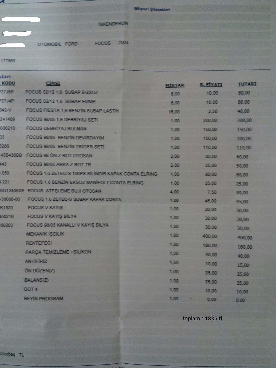

Evet aracım LPG li. Zaten arıza LPG den kaynaklanıyor. Sibopları yeme sebebi LPG imiş.Yetkili servise götürdüm, fiyat vermek istemediler zorlayınca 1800 TL civarı dediler. Ben Özel Ford servisine götürdüm. Aracımı çekaptan geçirttim :) Sadecce sibap lar ortalama 800 tl dediler. Ben aracıma yaptırdıklarımın fiyat listesini ekliyorum. Oradan detaylı olarak inceleyebilirsiniz. Tarih 10.02.2015

fiyat listesini

Biraz fiyat araştırması yapmışsınız galiba.
Paylaştığım listedeki ürünlerin fiyatı nasıl. Uygun mu pahalı mı?
Arkadaşın tavsiyesi üzerine gittim sana gereken indirimi yapacaklar dedi. Hiç bir araştırma yapmadan arabayı teslim ettim:)))

fiyat listesini
Ali bey,
Fiyat olarak belirteyim ful ağır bakımları normal fiyatı 1240 TL tutuyordu işçilik dahil.
EROL OTOMOTİV yedek parça fiyatı için tekrar teşekkür ediyorum 870 TL ye kadar site üyesi olduğum için indirim yaptı.
Gerisini siz düşünün..
