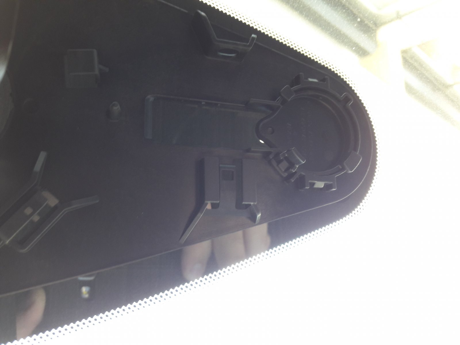

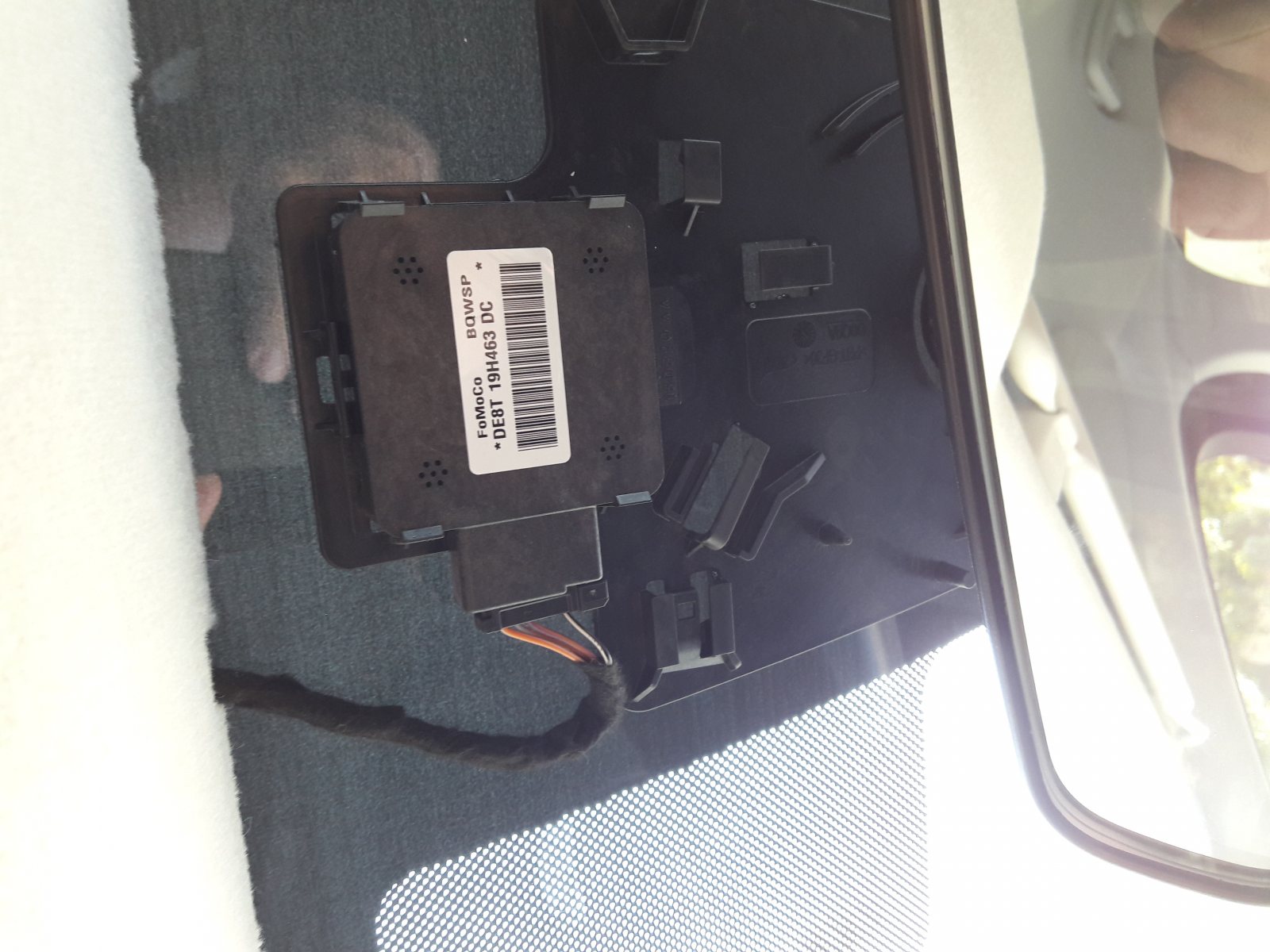

Kararan ayna montajini yaptik fakat tesisat olmadigi icin yağmur ve far sensoru kaldi, GEM üzerinden tesisat çekmeye de cesaret edemedik, tavanda ışıklı güneşlik soketi ve yesil bi soket var, yesil soket nedir bilmiyorum.  Kararan ayna icin buradan + ve şase aldik, sag torpido altindan da geri vitesi aldik, geri vitese gecince kararmayi kapatiyor. Orj sistemle birebir calisiyor.

Tuncay yeşil soketler alarm tesisatı olabilir. Benim arabada tavan panelini ledli olan ile değiştirirken usta bunda alarm tesisatı var demişti.
