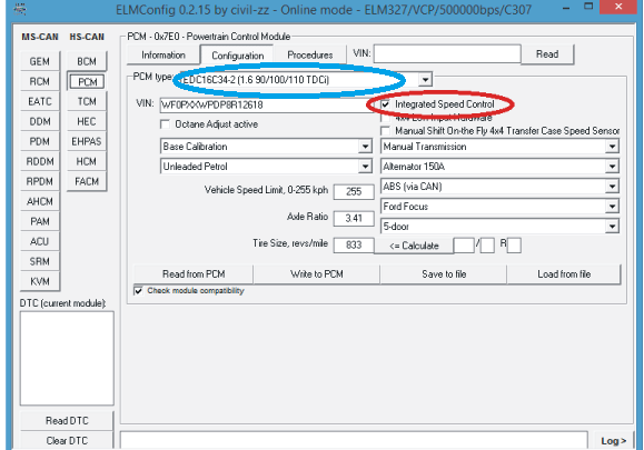

Tekrar merhaba arkadaşlar. Beklediğim düğmeler gelince mesai arkadaşımla yaklaşık 1,5 saatlik sürede montajı tamamlayıp test ettik ve her şey yolunda gitti. Emanet Elm327 modifiyeli kablo daha erken  gelince yazılımları daha önceden halletmiştim. Elmconfig yazılımından PCM modülüne cruise control işaretleyince yazmıyordu. Yazacağı sırada hata veriyordu. Forscan programı ile test edip daha yeni versiyon elmconfig yazılımı kullanınca PCM ye de yazabildim. Her şeyi yukarıda resimlerde görülen soketlere kabloları bağlayarak yaptım. Kabloyu soketlere bağlarken soketleri yerinden çıkarıp sivri uçlu alet ile iyice içeri ittirmeyince temas sorunu yaşadığını da öğrenmiş oldum. Bilgi paylaşımında bulunan arkadaşlara tekrar teşekkür ederim.

559e40e269925_ELM_CONFG_LE_ARETLENECEK_3_BLM.png.9521d027297a2774f4822720e0c91ed1.png
Cihaz hızını 38400 ayarlayıp VIN numarası ekleyip PCM type yazan yerde doğru motoru seçince bende sorun olmadı. Önce Read from PCM, Integrated Speed Control seçeneğini işaretleyip Write to PCM yaptım. ELM config yazılımının eski sürümünde hata veriyordu, yenisini indirince sorun olmadı.
