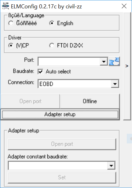

Bağlantı hızı ile ilgili sorun olabilir mi? Bir de bilgisayarınızı internete bağlayıp denediniz mi?
bilgisayar internete bağlı değildi. Bağlantı hızını nasıl ve nereden ayarlıyoruz.Söyleyebilirmisiniz...
23 dakika önce, Mehmet Göler yazdı:
ELMConfig yazılımını başlattığınızda "adapter setup" butonuna tıklarsanız altında ayar yapabileceğiniz bölüm açılır.
5 dakika önce, Mehmet Kenan Kabalar yazdı:
Teşekkürler Bir daha ki bağlanmam da internet ve bağlantı hızını  dikkate alıcam.  Teşekkürler
