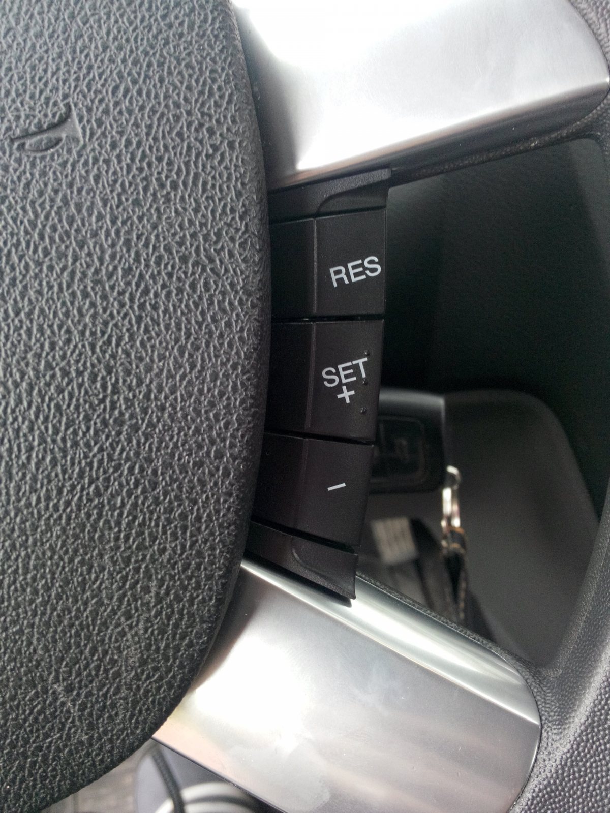

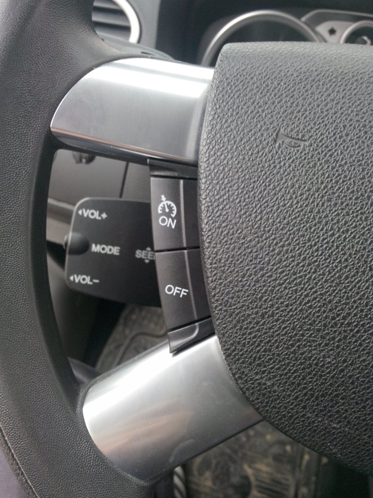

Sonunda cc tuşlarını taktım (cengiz hocamın anlatımı sayesinde sağolsun, yoksa takamazdım)  , biraz uğraştırdı tuşları, direksiyonun orta kısmını çıkarmak kolay oldu ama tuşları takacağım kısımları kesmek gerekiyordu ve sağ tarafı çok kesmişim , kestiğim kısmın birazını eklemek zorunda kaldım.
Tuşları tamamladıktan sonra elm cihazını bağladım, uzun bi süre bağlantı kuramadım, ama daha sonra hc-can bölümünü oluşturdum ve hec kısmında cruise control tikini işaretleyip yazdırdım,

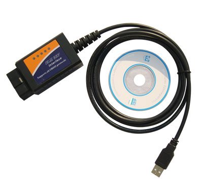

Ms-can bölümünde sürekli hata verdi, bu kısımda yardım istiyorum arkadaşlar forumdaki elm327 ile ilgili bu kısmı incelemiştim ama gözümden kaçan kısım elm327 üzerindeki yapılması gereken değişiklik,  elm327’ye switc takmak gerekiyor diye yazıyor, bunu yapmadan olmuyor mu , cengiz hocam siz nasıl yapmıştınız? Bu kısmı biraz daha ayrıntılı anlatabilir misiniz?

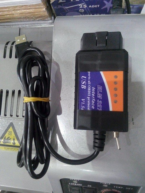

Bünyamin hocam switch anahtar takmalısınız.Çünkü hs-can ve ms can konumlarında değişiklik yapacaksınız.Forumda şema var.6 pinli 3 konumlu on -off-on anahtar olacak.Benim gibi bulamazsanız 2 tane 3 pinli on-off-on anahtar alıp yanyana kullanarak ta yapabilirsiniz.Ayrıca kabloyu kesmenize gerek yoktu.Kornanın yaylarının altından rahatlıkla geçiyordu.
Erdal hocam aynı durum sizin içinde geçerli elm 327 alıp onda 1-2 değişiklikle işlemi yapabilirsiniz.Yukarıda söylediğim gibi forumda bağlantı şeması var.Birde arkadaşlar gem,hec ve pcm de okutup önce yedek alın ne olur ne olmaz...

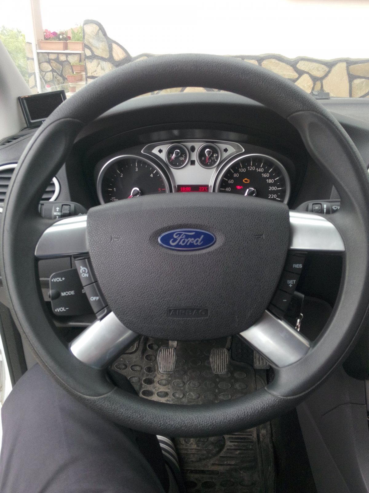

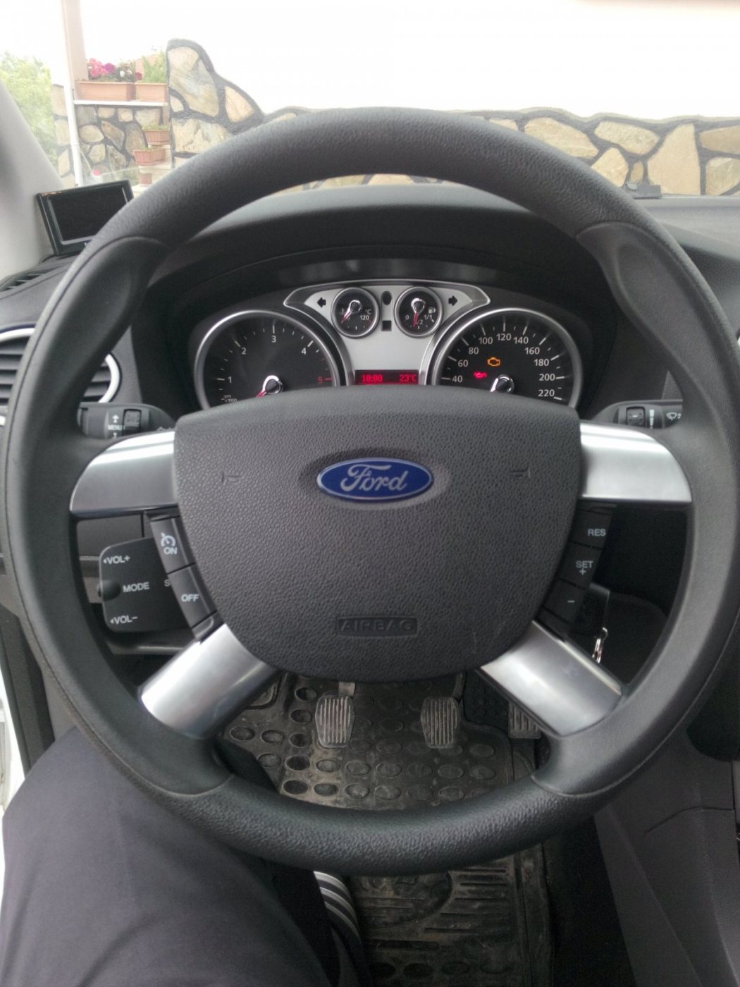

cc tuşlu direksiyonumun son hali

ben bugün yaptım modifikasyonu ama lehim makinem olmadığı için eldeki olanaklarla yaptım bişeyler, akşam deneyeceğim bakalım inşallah olur
forumdaki şekle bakarak yapılıyor erdal hocam aslında, çok zor değil ama biraz zaman alıyor
en nihayetinde cc devrede, dün akşam gem modülü de ayarladım ve çalışmaya başladı, yalnız kafama takılan ON tuşuna basınca o anda hız sabitlenmeye başlamıyor, önce ON tuşuna basıyorum ve ardından SET + tuşuna basınca sabitliyor, bu normal mi? ben ON tuşuna basmayla o anda hız sabitlenecek diye bekliyordum ama yanlış biliyorum galiba.
bu arada cengiz hocama ve katkıları olan tüm arkadaşlara teşekkürler  :)
