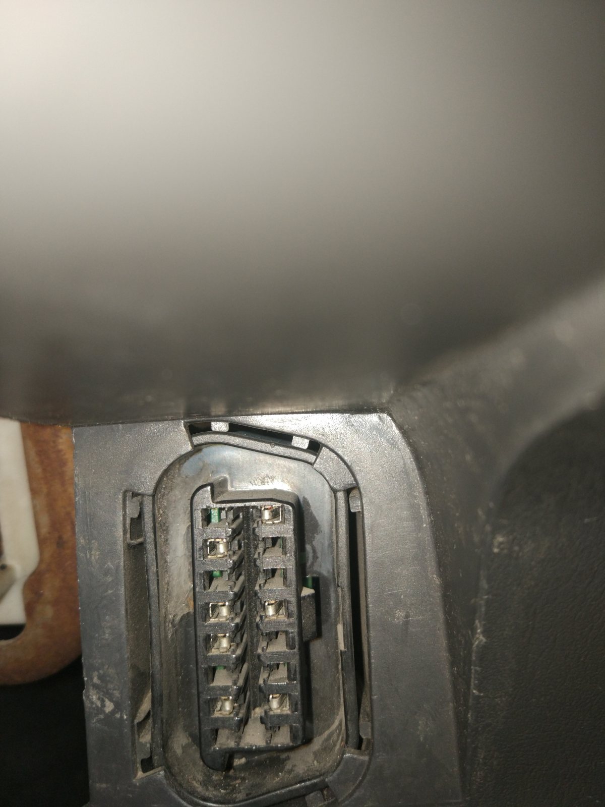

Üstad bende alixpden aldığım elm327 ye benzer ancak küçük bi ekranı olan vjoycar p10 cihazdan aldım pejo 301 de sorunsuz çalıştı ancak benim araç focus 2004 collection da bağlanmadı connect yazıyor ama beyine ulaşmıyor senin anlattığın yöntem benim içinde mi geçerli 14 ve 6 daki bacağı ben switch e bağlamadan sadece yerlerini değişip 2 ve 10 a taksam sonuç alabilir miyim çünkü aracımın protokolü j1850 pwm miş sonuçta benim bilgisayar bağlantısı ile bir isim yok lütfen bi yardımcı olur musun?
02.02.2018 - 13:18 tarihinde, Ahmet Ynl yazdı:
Aracın prokolunun J1850 olduğuna emin misiniz? öyle olsa elm çalışmazdı. cihazınki J1850 olmasın? eğer öyle ise 2 10 dan 6 14e taşırsanız çalışabilir, tabi cihazın J2284 destekliyor olması lazım.
03.02.2018 - 20:50 tarihinde, Ozan Kar yazdı:
Evet aracım j1850 pwm protokolünü destekliyor diğer wifi ile bağlandığım icar3 cihazım da torque programının ayar kısmında protokol yazıyor pin ler  6 ve 14 de duruyor zaten öyle çalışmadı 2 ve 10 a aldım yine çalışmadı nedenini bir türlü çözemedim zaten j2284 nedir acaba?

alıntı yaptığınız fotoğrafa bakarsanız J1850 2 ve 10 numaralı pini kullanıyor. Ancak bu pinler fordda zaten boştur, fordun standardı çoğu modül için HSCAN(J2284) ofa 6-14. icar3 yada torque  yanlış yazmıştır J1850 oldukça eski bir protokol ve fordun 6-14 kullandığı kesin. cihazınızda da bu pinler kullanıldığına göre cihaz ford uyumlu değildir bence. Veya ulaşmaya çalıştığı modul MSCAN üzerinde olabilir, 3-11e alarak deneyebilirsiniz.

Bu benim aracın protokolü yani j1850 pwm sanırım elimde ki cihaz uyumsuz vjoycar p10 diye küçük ekranlı bi cihaz ne heves etmiştim alırken bu cihaz üzerinde tel falan çekilerek yapılabilecek birşey olsa cihazın içine aile müdahale edicem ama bilmiyorum işte yada protokoller arası bi çevirici var mı onu da bilmiyorum sadece fikir yürüttüm
