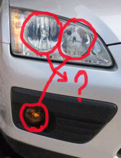

Serhat Sözen Oluşturma zamanı: Mart 8, 2015 Raporla Share Oluşturma zamanı: Mart 8, 2015 Selamlar angel fara kafayı taktım kendim yapacam ama biraz sayılara değerlere ihtiyacım var resim koyuyorum resimde kırmızı yuvarlakla çizdiğim yerlerin çapları konusunda bilgi sahibi arkadaşlar yardım edebilirlermi teşekkürler Yorum bağlantısı Diğer sitelerde paylaş More sharing options...
Hakan H. Yanıtlama zamanı: Mart 9, 2015 Raporla Share Yanıtlama zamanı: Mart 9, 2015 Selamlar angel fara kafayı taktım kendim yapacam ama biraz sayılara değerlere ihtiyacım var resim koyuyorum resimde kırmızı yuvarlakla çizdiğim yerlerin çapları konusunda bilgi sahibi arkadaşlar yardım edebilirlermi teşekkürler Taner eviş'e danısabilirsin o bu islerle ilgileniyo Yorum bağlantısı Diğer sitelerde paylaş More sharing options...
taner eviş Yanıtlama zamanı: Mart 9, 2015 Raporla Share Yanıtlama zamanı: Mart 9, 2015 Şu an için aklımda net değerler mevcut değil . Focus 2.5 ile ayni kısa hüzme caplarina sahip uzun da öyle olmalı. Sisler için de ölçüyü kendiniz bakabilirsiniz. Sadece angel için far açacaksanız ben gerekli olmadığını düşünüyorum. Ama karar sizin tabi . Net ölçü yü yarın verebilirim gibi. İstanbul dan Van a dönüş yapıyorum. Akşam da nöbet var . Yarın yazarım gibi Yorum bağlantısı Diğer sitelerde paylaş More sharing options...
Muhammed Şentürk Yanıtlama zamanı: Mart 9, 2015 Raporla Share Yanıtlama zamanı: Mart 9, 2015 (düzenlendi) Selamlar angel fara kafayı taktım kendim yapacam ama biraz sayılara değerlere ihtiyacım var resim koyuyorum resimde kırmızı yuvarlakla çizdiğim yerlerin çapları konusunda bilgi sahibi arkadaşlar yardım edebilirlermi teşekkürler Kısa far tası çapı 126mm Uzun far tası çapı 106mm Sis farı hakkında tam bir bilgim yok. Mart 9, 2015 Muhammed Şentürk tarafından düzenlendi 1 Yorum bağlantısı Diğer sitelerde paylaş More sharing options...
Serhat Sözen Yanıtlama zamanı: Mart 10, 2015 Yazar Raporla Share Yanıtlama zamanı: Mart 10, 2015 Şu an için aklımda net değerler mevcut değil . Focus 2.5 ile ayni kısa hüzme caplarina sahip uzun da öyle olmalı. Sisler için de ölçüyü kendiniz bakabilirsiniz. Sadece angel için far açacaksanız ben gerekli olmadığını düşünüyorum. Ama karar sizin tabi . Net ölçü yü yarın verebilirim gibi. İstanbul dan Van a dönüş yapıyorum. Akşam da nöbet var . Yarın yazarım gibi cevap için teşekkürler bu arada Muhammed beyle hemfikirmisiniz ölçüler konusunda Kısa far tası çapı 126mm Uzun far tası çapı 106mm Sis farı hakkında tam bir bilgim yok. cevap için teşekkürler 1 Yorum bağlantısı Diğer sitelerde paylaş More sharing options...
taner eviş Yanıtlama zamanı: Mart 10, 2015 Raporla Share Yanıtlama zamanı: Mart 10, 2015 cevap için teşekkürler bu arada Muhammed beyle hemfikirmisiniz ölçüler konusunda Cevabı Muhammed kardeşim vermiş . Kendisine ait araca bi xenon yaptı benden daha net sayılar vermiş zaten ben ondan dolayi bişi yazmadım . 1 Yorum bağlantısı Diğer sitelerde paylaş More sharing options...
