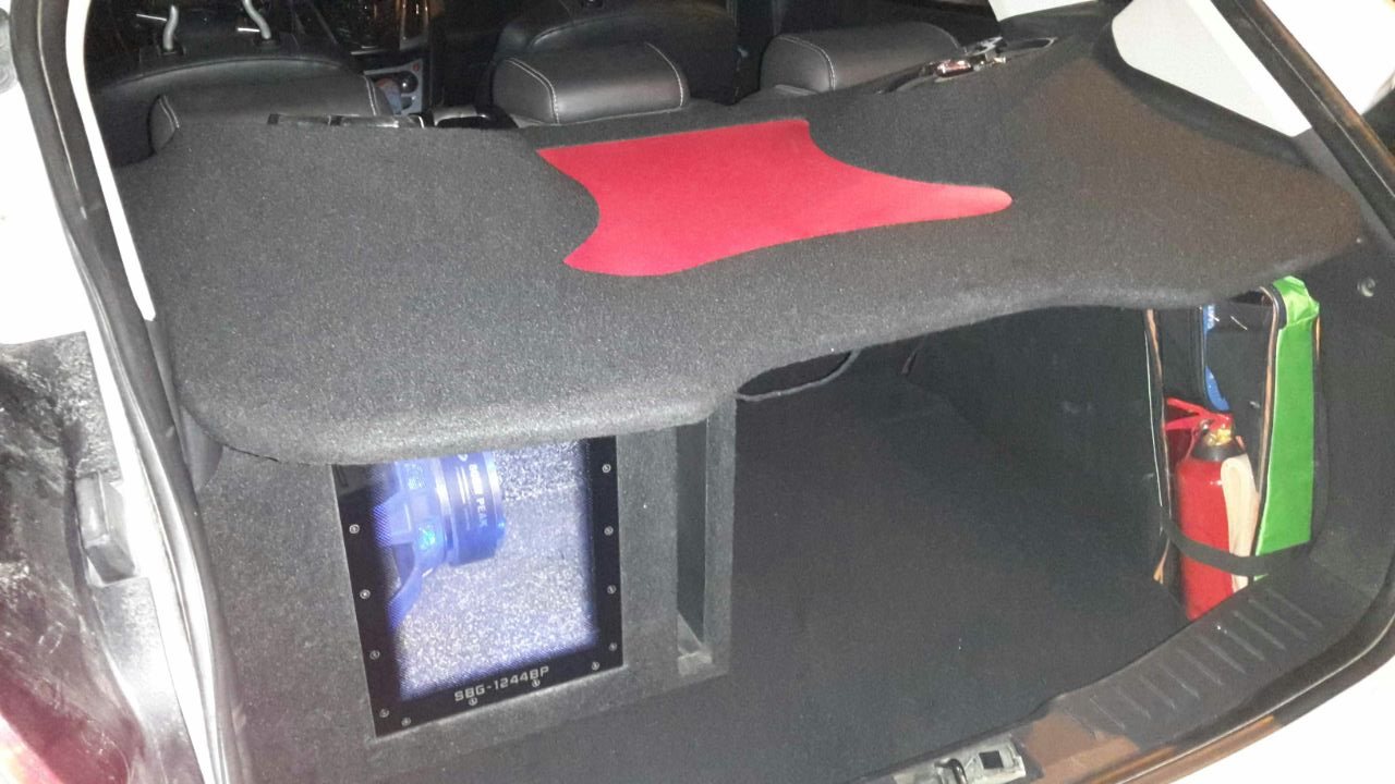

Merhaba sanırım sorunu kendim hallettim gibi, aracıma orjinalini bozdaman bir müzik sistemi ilavesi yaptırmıştım. zekasi ileri montaj yapan kişi aküden çektiği kabloyu araç kabinine girerken sızdırma
