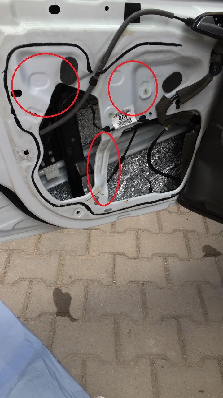

Bugün hade bi el atalım şu kapılara dedim. Sol arka kapıdan baslar vurdukca gelen sesten bıkmıştım artık. Söküp iyice inceledikten sonra anladım ki kapı içindeki koyu renk süngerimsi malzemenin, hemen altındaki kapı sacına vurmasıyla bu ses oluşuyor. Kesip biçmek yerine sünger malzemeyi çıkartıp altındaki saca kendinden yapışkanlı sünger bir malzeme ile izole edip kapattım. Ses denen birşey kalmadı. Tamamen dizayn hatası olan bir durum. Bu durumu tespit ettikten sonra ön kapıları da güzelce izole ettim. Hava bozunca kalan kapıyı yapamadım. Aşağıda sünger malzemenin (adı her neyse işte ) basla birlikte vurup ses yaptığı kısımları işaretledim.Sünger malzemenin yapıştığı siyah silikonumsu kısmın içinde kalan tüm sac kısma yapıştırdım.

Aynı şekilde sağ arkadan tıkırtı var lastik çekicle bi deneyim bakalım.
