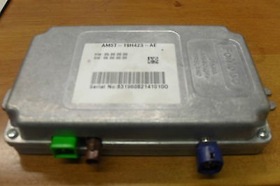

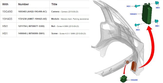

Bu konu eksik kalmış, ben tamamlayayım. Makyajsız C-max 2 için, orjinal, direksiyon hareketi görme özelliği vs olan kamera takabilirsiniz. Bunun için 4.2" ya da 5" renkli ekranlı teyp ön şart. Sonrasında aşağıdaki malzemeler gerekiyor:
1693483 AH22-19G490-AC Kamera ...(199€, servis fiyatı 900₺ civarı)
1721238 AM5T-19H423-AE Modül  ...(560€)
1746869 AV6T-14D466-ABG Kablo, Bagaj Kapağı ...(79€) (kod compact c-max için)
1711010 AM51-10E998-EB Kablo, Bagaj Kapak Çıtası ...(82€) (kod compact c-max için)
1713482 AM51-R43400-BCXWAA Bagaj Çıtası ...(124€) (kod compact c-max için)
Yani, eğer sıfır parçalar ile bu işi yapmak isterseniz, kabaca 1000 avro lazım. Burada listelenmeyen ve 14014 ana tesisat ile birlikte gelen; modülden ekrana ve modülden sigorta + can bus'a giden iki kablo daha var. Maalesef ayrı olarak satılmıyor. Modülden ekrana giden kablo standart (iki ucu da FAKRA I soketli kablo), o nedenle bulunması çok zor değil. Diğer kablo için tesisat şemasına bakarak manuel ekleme yoluna gidilmesi gerekecek (ya da bir ihtimal, aracın tesisatında hazır olabilir).
  • 4 hafta sonra...
Ekran kablosu ile ilgili eksik bilgi vermişim. Ekrandan çıkan taraf "fakra I"; modüle giriş ise "fakra F" şeklinde imiş. Aslında iki parça kablo. Ekran tarafındaki 14401 (konsol); modül tarafındaki 14014 (gövde) ana tesisatlarının içerisinde olması gerekiyor. Cihazdaki çıkışlar male olduğu için, kabloların female olması gerekiyor (ekran için olan 90°).
Gereksiz bir detay olarak, şöyle de bir bilgi vereyim. Yukarıda verdiğim iki parçanın güncel kodları aşağıdaki şekilde değişmiş görünüyor.
1711010 AM51-10E998-EB   >>  1888649 AM51-10E998-EC ;  1713482 AM51-R43400-BCXWAA  >>  1786384 AM51-R43400-BDXWAA
